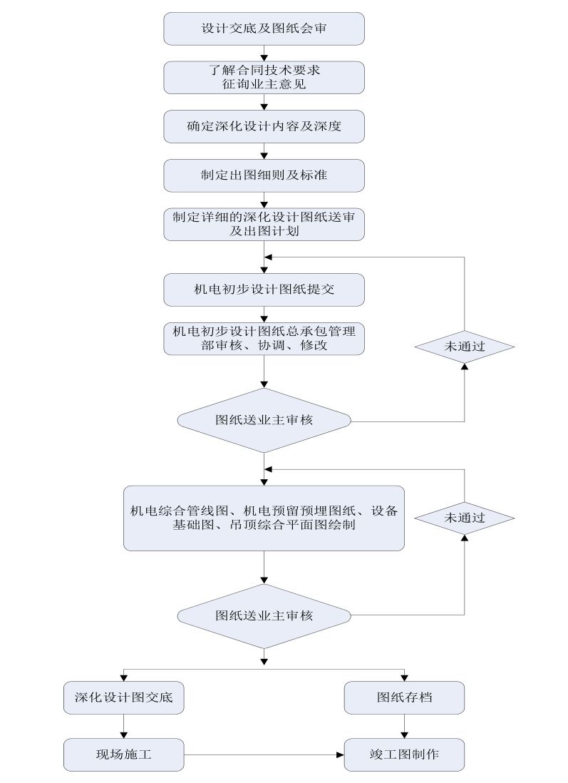

深化设计流程:

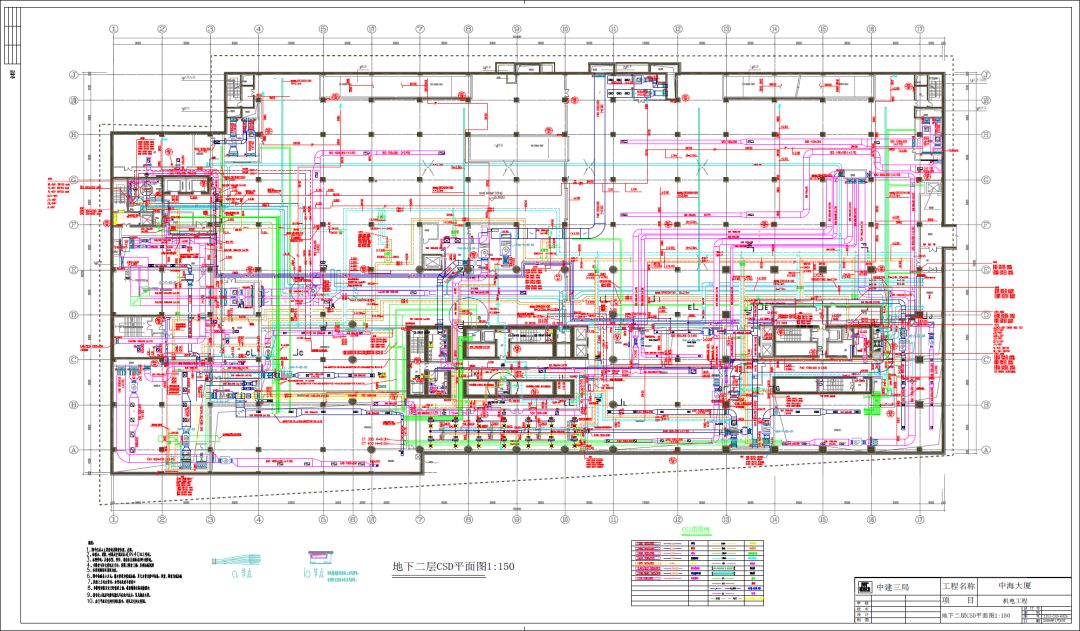

综合管线深化设计平面图:
示例
说明:
· 通过对各专业管线的叠加,便于深化各管线交叉、冲突的部位,使施工过程中减少返工。深化设计施工图的图名、图号、图框、线型、线宽、标识及说明均需有统一标准。

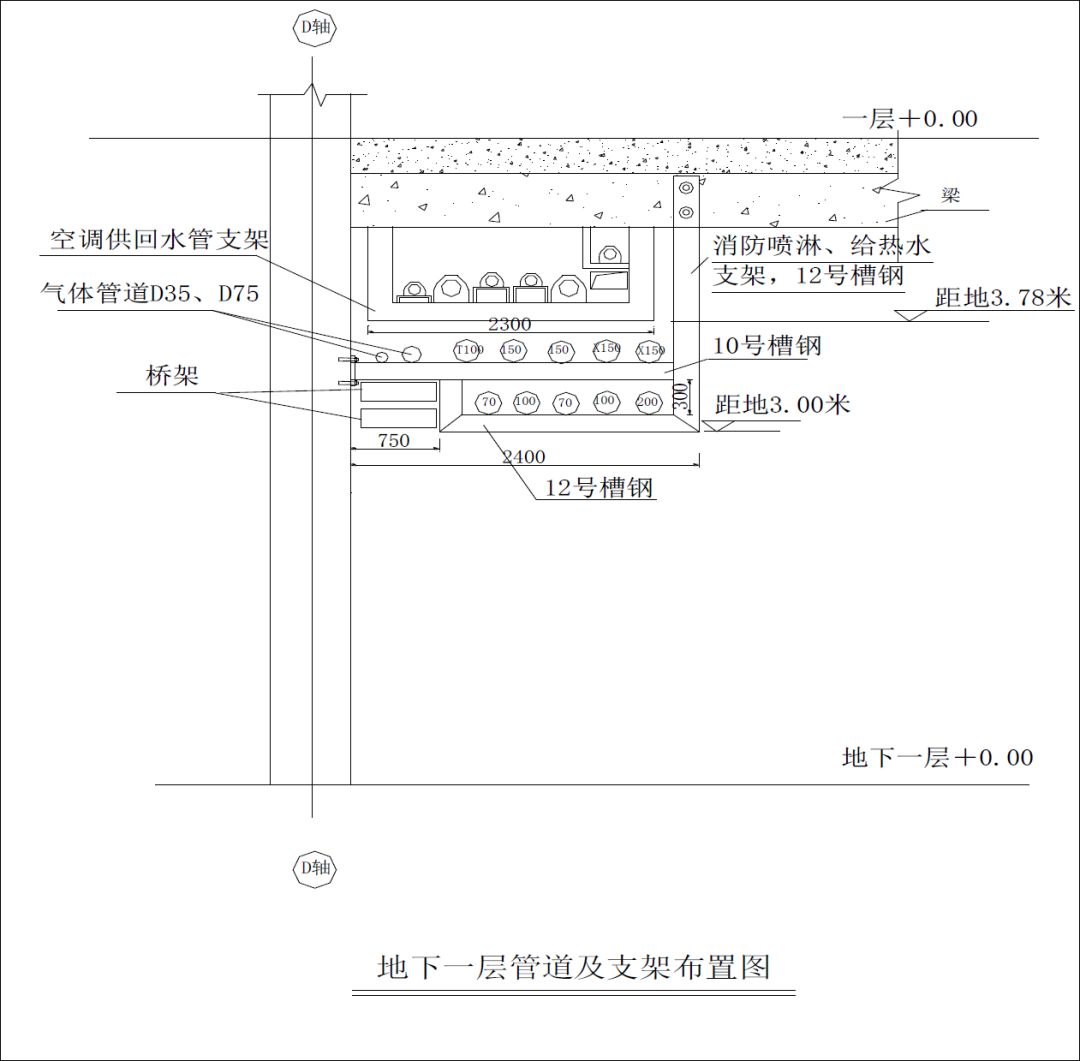

局部管线综合排布剖面图:
示例
说明:
· 各专业管线排布合理,层次清晰,整齐美观。
· 管线支架设置合理,安装牢固,体现了良好的安装风格。
· 各专业管线、支架的间距和标高明确,便于指导施工。

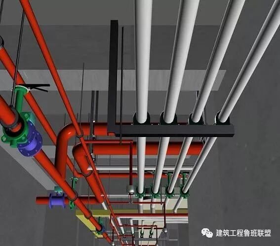

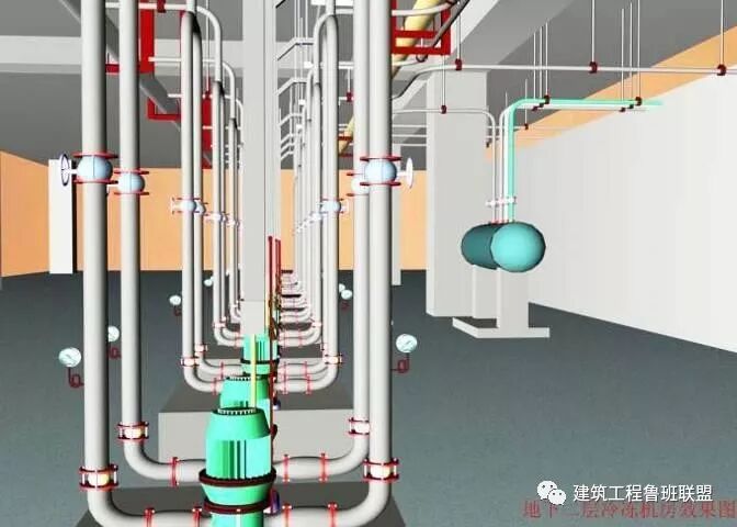

管线综合排布三维效果图:
示例
机房深化设计三维效果图:
示例
说明:
· 利用BIM技术进行三维建模,能够将各专业管线数据进行融合,可以直观的呈现机电安装效果,我们能够及早发现管线可能出现的交叉碰撞,并做出有针对性的优化布局。这样可以减少管线的相互避让或翻弯,极大的降低了返工的机率及材料的浪费。设备、管线及支架的安装也将更加合理有序、美观整齐。

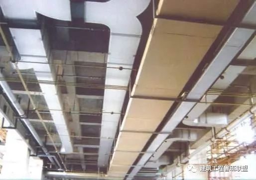

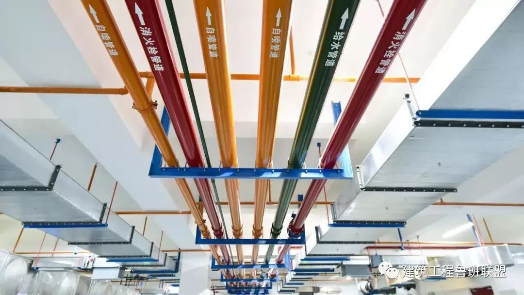

吊顶内管线综合排布:
示例

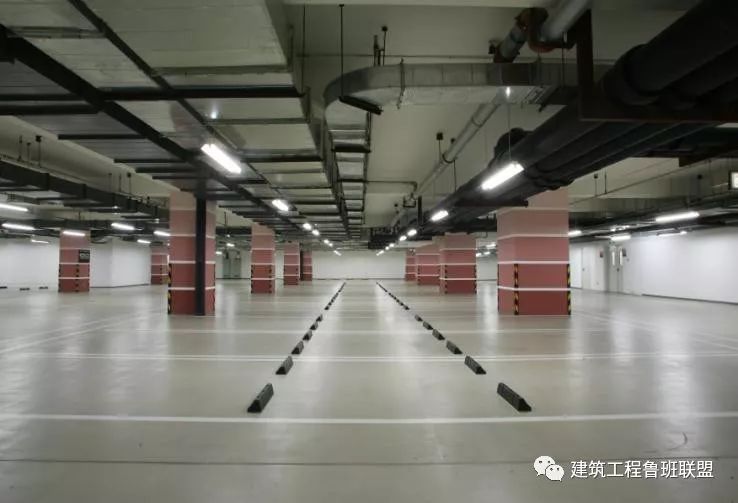

地下车库管线综合排布:
示例
说明:
· 管线综合排布应遵循的原则:①有压管让无压管;②水、电管让风管;③小管让大管;④电气管线与水管保持适当距离,尽量不要布置在水管下方;⑤尽量使用联合支架。
· 吊顶及管廊内的管线综合排布是机电安装的难点,这些地方的标高及空间有限,管线排布容易冲突。在布局时要同时考虑施工空间、设备安装空间及日后的检查维修空间。

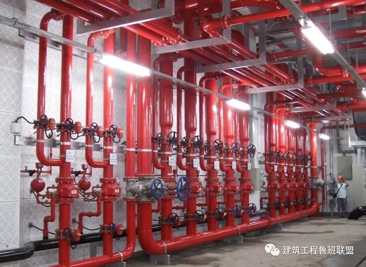

消防泵房管道综合排布:
示例

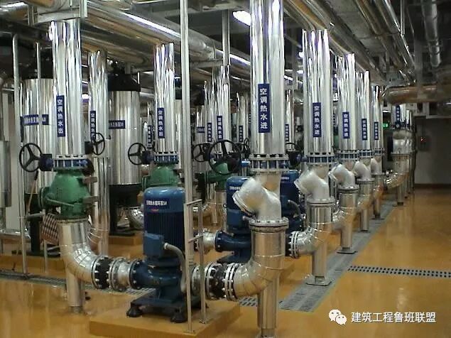

空调机房管道、设备综合排布:
示例
说明:
· 机房设备、管线及支架排布应整齐有序、构架清晰合理,符合设计及规范要求。
· 阀门、仪表及其它附件安装高度一致,且便于操作、检查。
· 机房要做到有组织排水;为设备的进出、检修及人员的操作留出足够的空间。

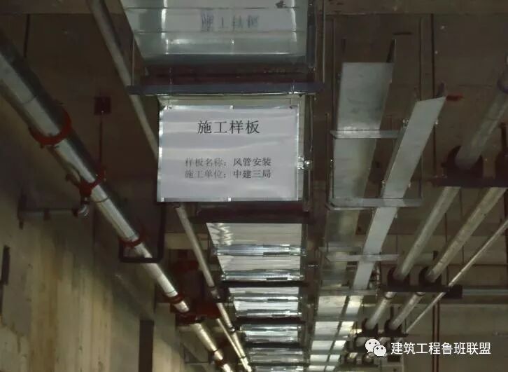

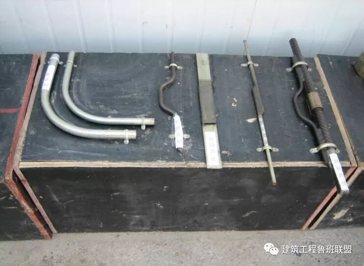

电管煨弯样品、接地圆钢、扁钢焊接样品:
示例

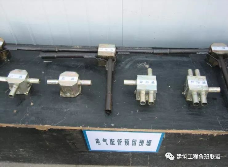

预埋线盒装配样品、电管与线盒圆钢跨接样品:
示例

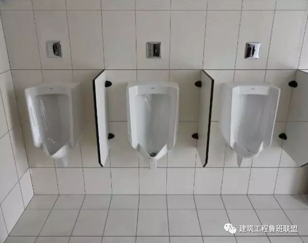

感应式小便斗安装样板:
示例
说明:
· 小便斗中心线与墙砖对缝吻合,居中布置美观合理。
· 小便斗与墙面接缝紧密,观感良好。
走廊机电综合管线安装样板:
示例
说明:
· 走廊一般是机电施工的重点,选取标准层设立样板,及时发现问题,方便后期大规模施工。

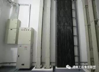

电井安装样板:
示例

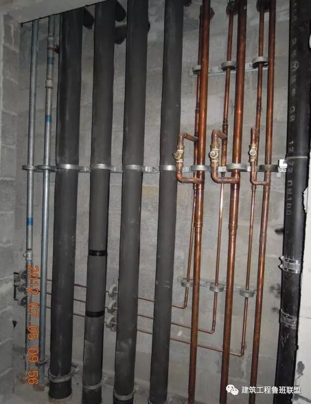

管井管道安装样板:
示例
说明:
· 井道安装是机电安装的重点和难点,必须推行深化设计制和样板引路制。
· 井道安装布置原则:①确保管线安装安全可靠,满足使用功能;②机电排布不能影响土建结构,且必须保证有充足的操作及检修空间;③管线布置要求排列整齐、美观大方,管线规格与间距协调统一;④避免不必要的管线翻弯交叉;⑤在满足设计及规范的前提下,尽量使用共用综合支架。

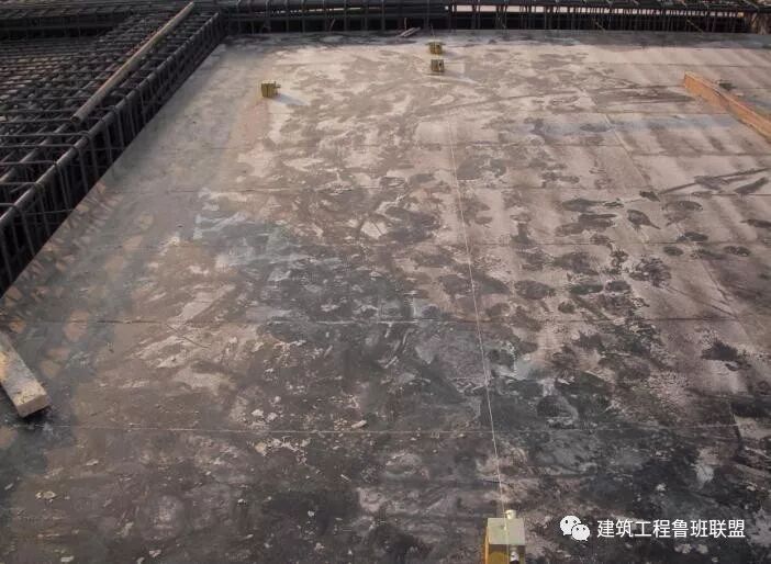

放线制

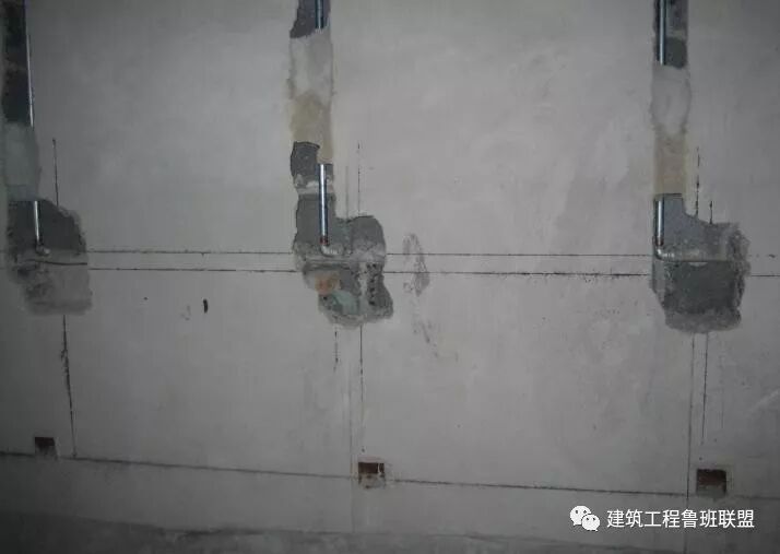

· 放线的作用是尺寸定位,指导施工。安装前进行放线,可以使管线安装平直,标高及安装部位不出现偏差,使安装效果美观。
预埋线盒固定放线:
示例
说明:
· 线盒预埋时放线定位,保证线盒在一条直线上,线盒间的线管也能保证横平竖直。

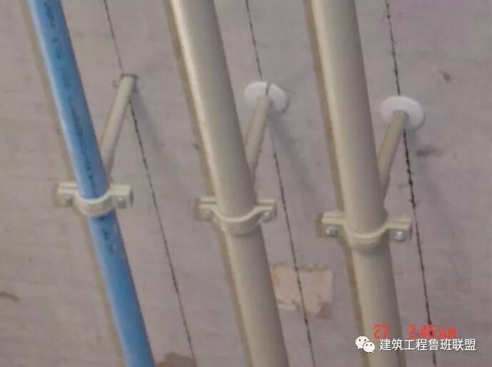

给水支管安装放线:
示例

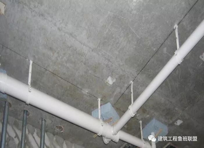

PVC排污管安装放线:
示例
说明:
· 水平管道安装前,在楼板上进行弹线,确定管道走向;然后根据弹线安装管道支、吊架;再根据支、吊架位置进行管道安装,这样能够保证管道安装平直美观。

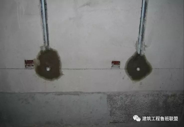

后砌墙给水支管暗敷放线:
示例
说明:
· 根据设计和规范要求,在后砌墙上进行弹线,保证给水甩口在同一标高。
· 给水甩口用砂浆固定,防止松动歪斜。
· 甩口用管堵封堵,防止杂物进入管道。
后砌墙线管、线盒暗敷放线:
示例
说明:
· 线盒安装前弹线,可以保证线盒在同一标高。
· 墙体剔槽前弹线,可以使管槽美观,避免剔槽随意性,造成墙体破坏;也可以保证线管敷设整齐美观。

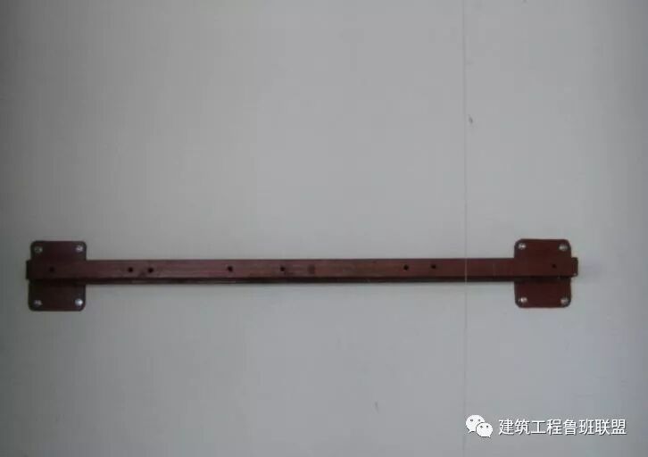

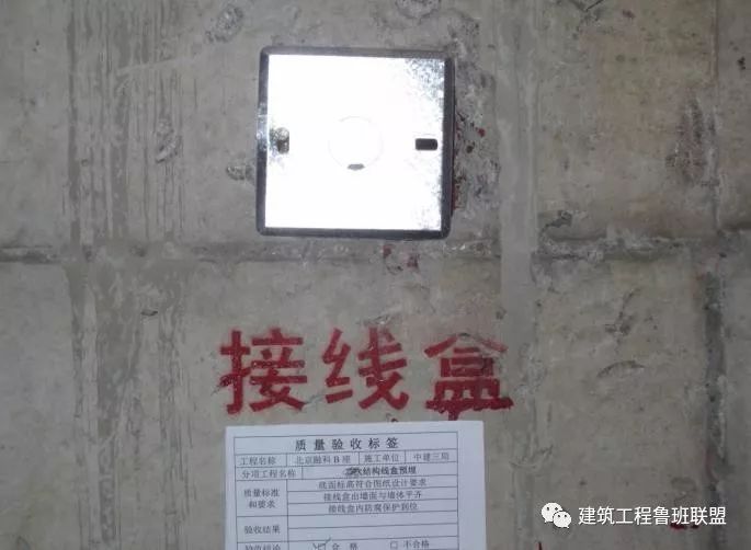

四
标签验收制
· 推进标签验收制有利于及时发现安装过程中出现的质量问题,及早发现及早整改。
· 标签制度由专人负责,保证质量监查工作分阶段、分区域落实到位。

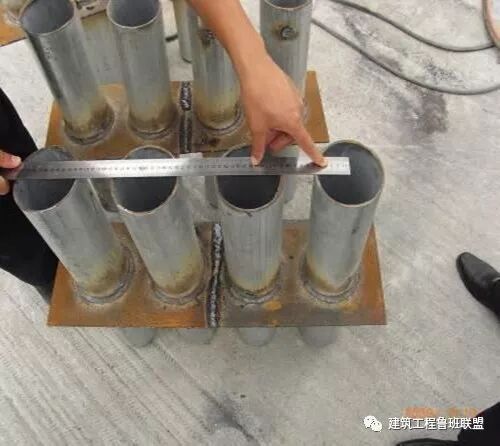

预埋套管质量验收:
示例

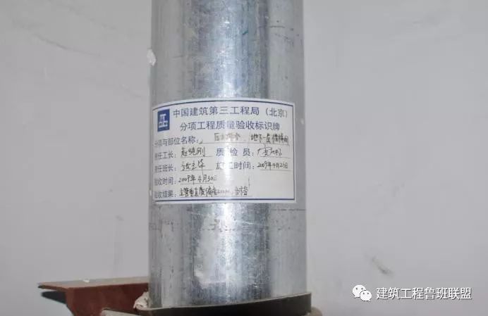

镀锌钢管安装标签验收:
示例
接线盒安装标签验收:
示例

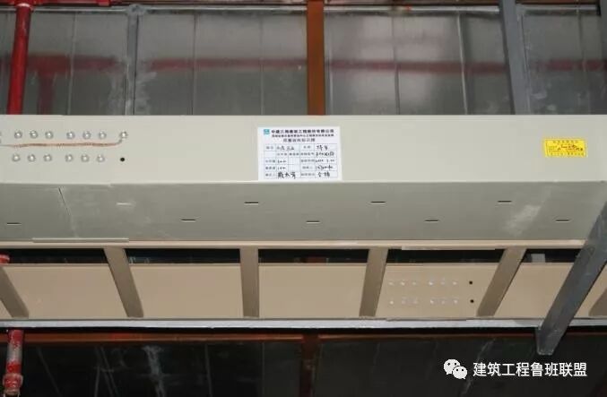

桥架安装标签验收:
示例
说明:
· 验收标签需写明分项工程名称、施工部位、施工单位、验收人员、验收依据以及测量数据,最后注明验收是否合格。
