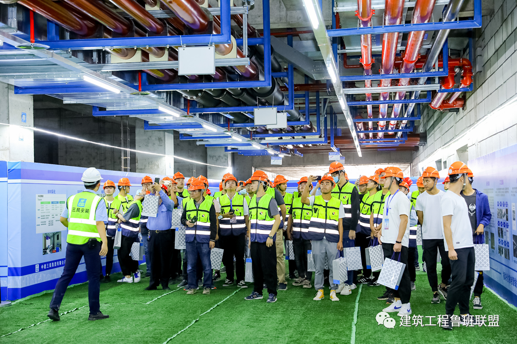

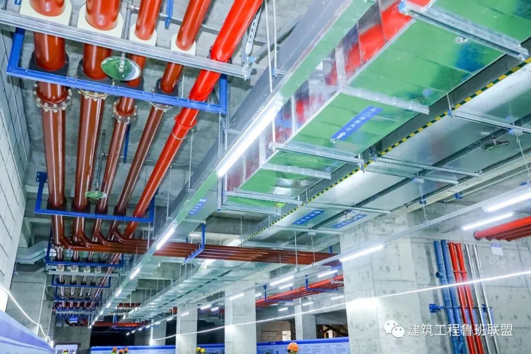

BIM管线综合
BIM管线综合示例

2.4 按各专业要求分出各自在吊顶空间内的位置。一般施工情况从上至下为暖通专业、电气专业、水专业;
