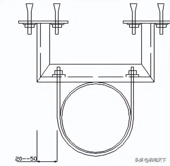

钢类支吊架的制安

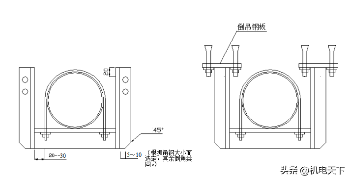

倒吊式:
倒吊式支吊架材料适用表
吊架钢材 |
适用管道 |
倒吊钢板 |
膨胀螺栓 |
L30×30×4 |
≤DN25 |
δ=6 100×100 |
M8×80 |
L40×40×5 |
DN32~DN50 |
δ=8 110×110 |
M10×85 |

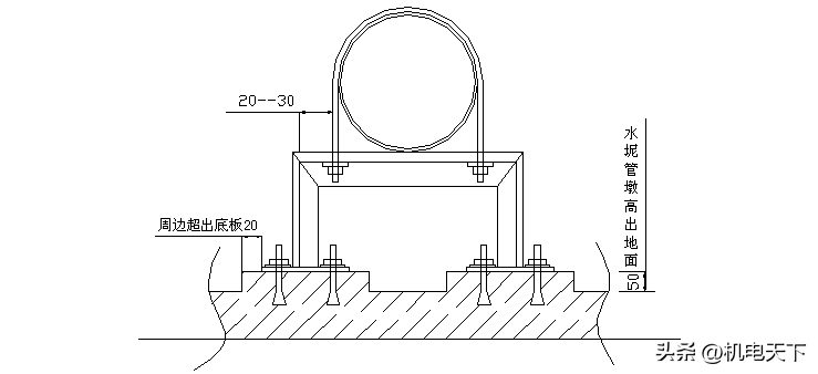

座地式
注:座地式支架安装在室外的地面、天面露台的地面,这部分的支架必须安装在高于地面不少于50mm的水泥基础上。
座地式支架材料适用表
支架型材 |
适用管道 |
支架底板 |
膨胀螺栓 |
L40×40×5 |
≤DN25~DN50 |
δ=8 110×110 |
M10×85 |
L50×50×6 |
DN60~DN150 |
δ=10 120×120 |
M12×100 |

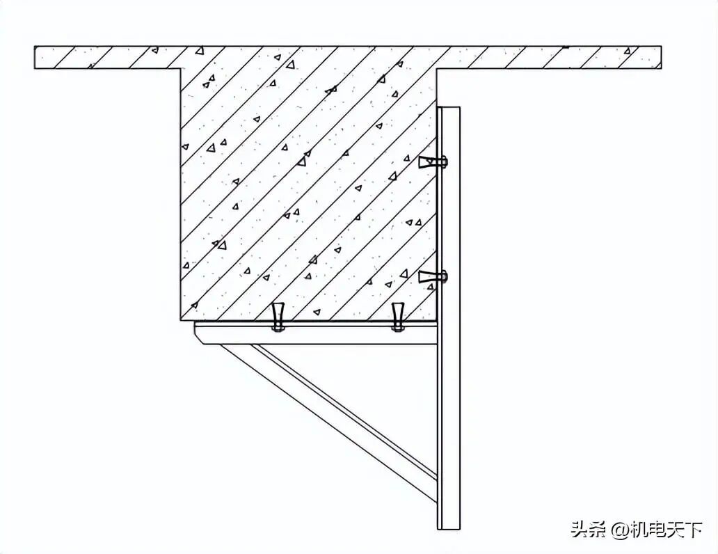

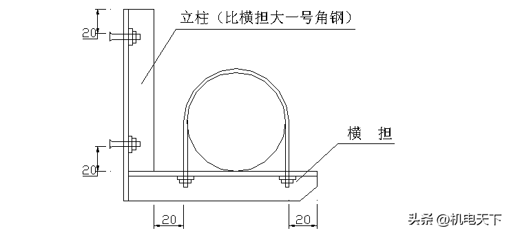

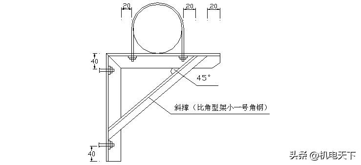

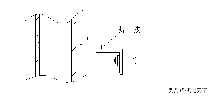

挂墙式支架(宜固定在混凝土墙体上和墙体结实的砖墙上)
Ⅰ型:L型支架(立柱长度与横担长度之比1:1)
挂墙式支架材料适用表
支架型材 |
适用管道 |
膨胀螺栓 |
备 注 |
L40×40×5 |
≤DN50 |
M10×100 |
适用于Ⅰ型及空调的冷凝水、冷媒支架 |
L50×50×6 |
DN60~DN100 |
M12×100 |
适用于Ⅱ型三角型支架 |
Ⅱ型:三角型支架

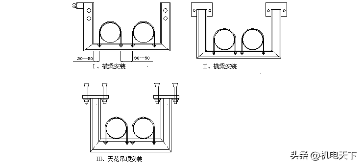

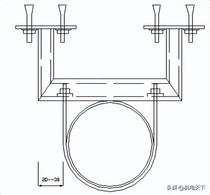

三、槽钢类支吊架的制安
1、吊式龙门支架
Ⅰ、横梁安装(一) Ⅱ、天花吊顶式 Ⅲ、横梁安装(二)
吊式龙门支架材料适用表(同时适用于座地式)
吊架型材 |
适用管道 |
支架底板 |
膨胀螺栓 |
6#槽钢 |
DN200 |
δ=10 150×150 |
M12×100 |
8#槽钢 |
DN250 |
δ=10 170×170 |
M12×100 |
10#槽钢 |
DN300~DN400 |
δ=12 190×190 |
M12×120 |

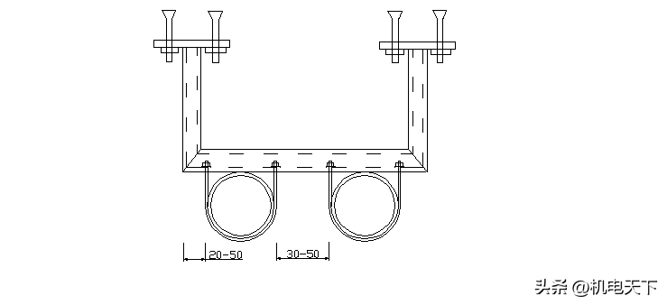

四、角钢类综合支架(最大支承管道数量如管径减少一级,支承管径数量可增加一条;
吊式龙头支架
吊式龙门支架材料适用表
吊架型材 |
最大支承管道数量 |
支架底板 |
膨胀螺栓 |
L30×30×4 |
≤DN25×2 |
δ=8 100×100 |
M10×85 |
L40×40×5 |
DN32~DN65×2 |
δ=10 110×110 |
M10×85 |
L50×50×6 |
DN80~DN150×2 |
δ=10 110×110 |
M12×100 |

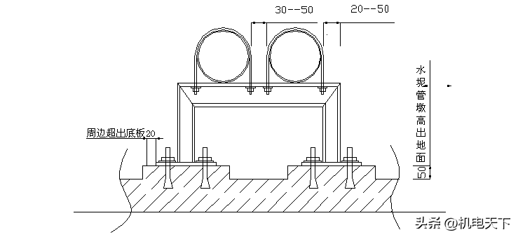

2、座地龙门支架(适用于露台及室外露天管道)
座地龙门支架材料适用表
吊架型材 |
最大支承管道数量 |
支架底板 |
膨胀螺栓 |
L30×30×4 |
≤DN25×2 |
δ=8 100×100 |
M10×85 |
L40×40×5 |
DN32~DN65×2 |
δ=10 110×110 |
M10×85 |
L50×50×6 |
DN80~DN150×2 |
δ=10 110×110 |
M12×100 |

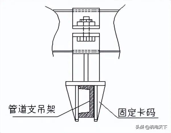

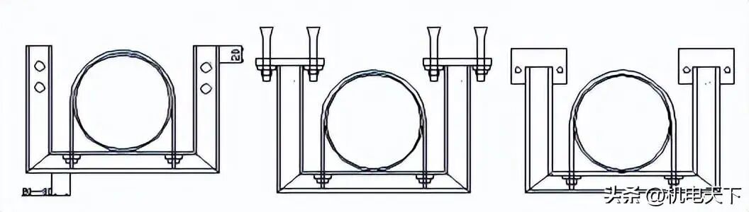

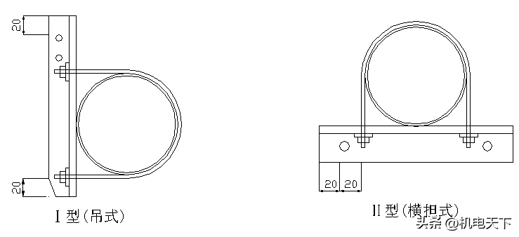

六、防晃支架(也可作为固定支架使用,其支架型材可套用同类支架相同)
Ⅰ型
Ⅱ型

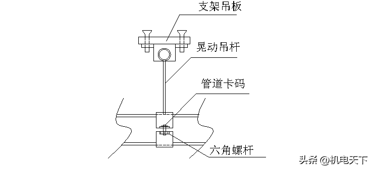

七、滑动支架
1、晃动式滑动支架
晃动支架材料适用表
部 件 名 称 适 用 管 道 |
晃动吊杆 |
管道卡码 |
六角螺栓 |
支架吊板 |
膨胀螺栓 |
DN15~25 |
φ8元钢 |
δ=3 25扁钢 |
M8×30 |
δ=6 100×100 |
M8×85 |
DN32~40 |
φ10元钢 |
δ=4 30扁钢 |
M10×30 |
δ=8 100×100 |
M10×85 |
DN50~65 |
φ12元钢 |
δ=5 40扁钢 |
M10×30 |
δ=10 100×100 |
M10×100 |

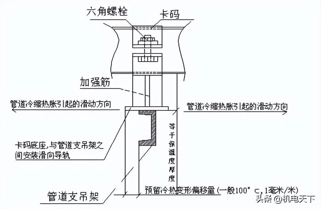

2、移动式滑动支架
注:管卡码适用于铜管,镀锌钢管等到不可焊接管支架,如无缝钢管等可焊接部位可采用焊接形式取代卡码形式。
滑动支架材料适用表
部 件 名 称 适 用 管 道 |
卡 码 |
卡码底座 |
六角螺栓 |
≤DN40 |
δ=4 40扁钢 |
δ=6 120×80 |
M8×30 |
DN50~DN65 |
δ=5 50扁钢 |
δ=8 140×100 |
M10×30 |
DN80~DN100 |
δ=6 60扁钢 |
δ=10 160×120 |
M12×30 |
DN125~DN150 |
δ=8 80扁钢 |
δ=10 160×120 |
M12×30 |
3、固定支架
注:固定支架材料与滑动支架材料相同

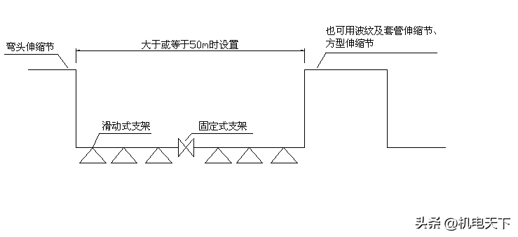

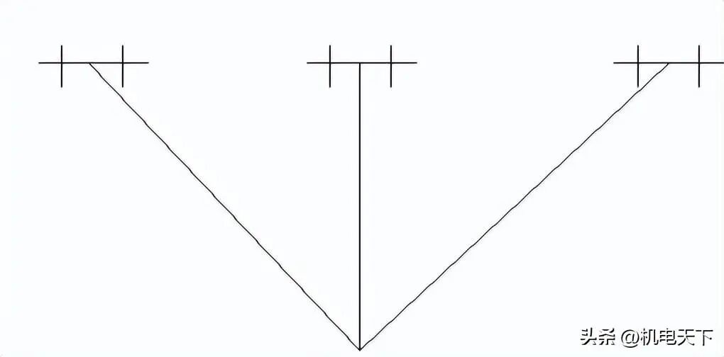

4、固定支架及滑动支架布置形式。
(1)、一般长度大于或等于50m须制作滑动及固定支架,以利于管道受冷热温度所引起的膨胀与收缩。其伸缩量以钢铁材料为常见例子,温度在100℃时,1毫米/米的伸缩量。因此,滑动支架安装时,应向伸缩方向预留伸缩量。
(2)、一般管道的转弯位置可作为膨胀节使用,膨胀节的形式还有套管式膨胀节、不锈钢波纹膨胀节及用管道做成 状的方型膨胀节。目前最佳的膨胀节以管道弯头及方型膨胀节为首选。套管式及不锈钢波纹膨胀节安装方便,但使用寿命有限制。膨胀节部位是用于伸缩作用的,这部位禁止使用固定支架。
(3)、伸缩支架布置形式

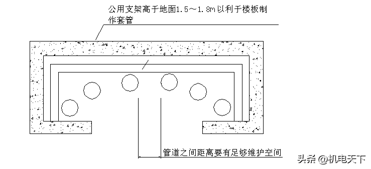

八、典型综合管道布置形式。

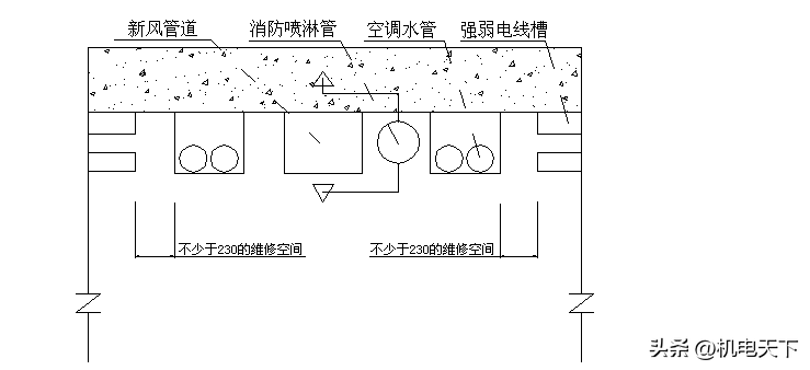

1、公共走廊管道综合布置
2、管道井布置

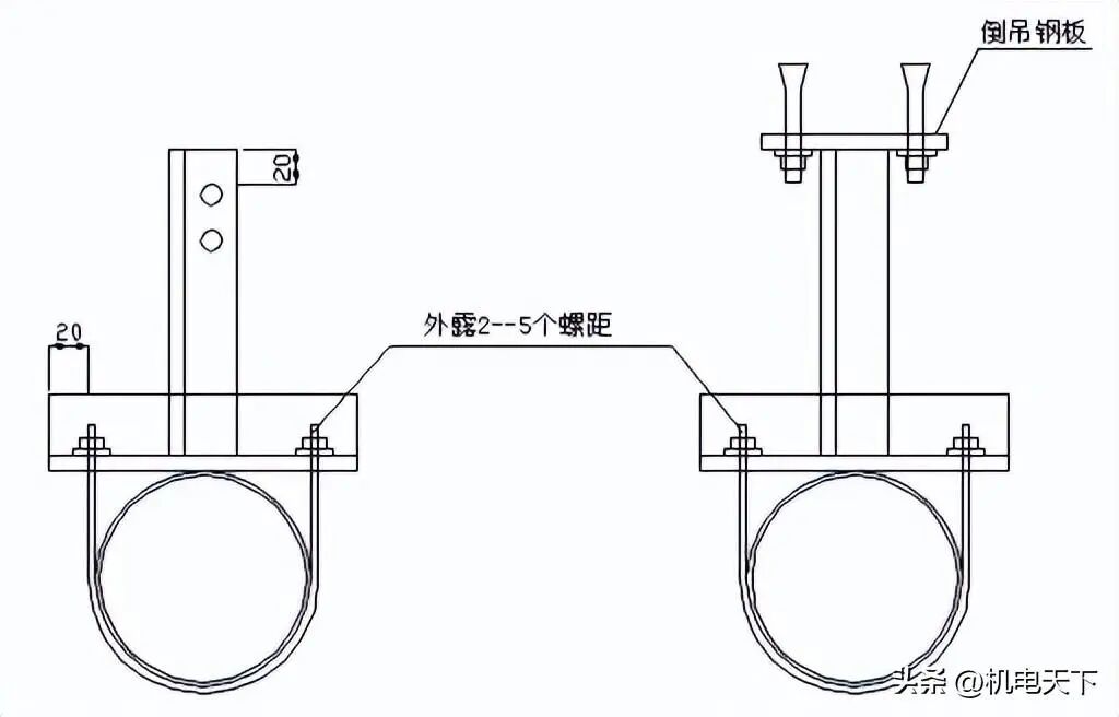

九、支吊架制作的一些要求。
平支架安装高度:4米楼层以下支架离地面1.5~1.8m,以1.65米为宜。如起过4米楼层,则按比例均布。道卡码螺栓处露以2~5个螺距为宜,并应安装平介子,紧固螺母。架必须先油漆后安装,按规定应二遍防锈漆,外加二遍面漆。架所有孔必须采用钻孔,不得使用气割开孔。胀螺栓的深度应充分考虑到批荡层的厚度。倡使用共用支架。对大面积使用的一些支架宜先做样板,以点带面(特别是本文无提及的做法)。道支架的水平度、垂直度以±1毫米/米误差为宜。支架底板如采用角钢代替时应采用比主型材大一号角钢并旋转90°安装。

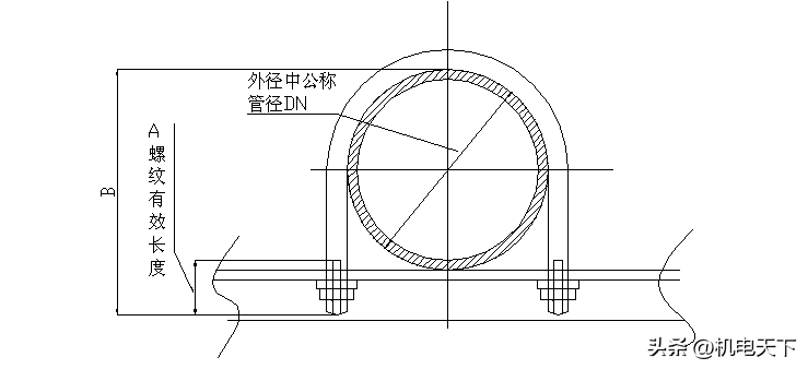

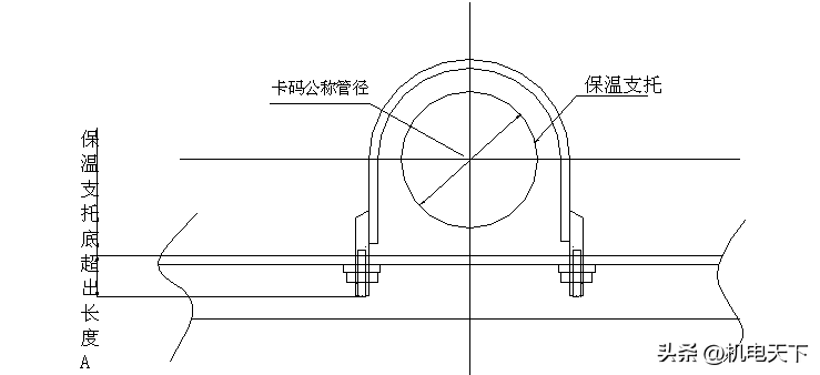

十一、为规范管道卡码螺栓外露的标准,特制作卡码尺寸标准图,希望在采购进货时留意。见附图一、二。(此图已提交公司采购部)
附图一:
卡码管径 |
超出支托长度(A) |
卡码螺丝长度 |
卡码螺栓直径 |
备注 |
DN15 |
17 |
17 |
φ5 |
DN20 |
17 |
17 |
φ5 |
DN25 |
19 |
19 |
φ6 |
DN32 |
19 |
19 |
φ6 |
DN40 |
22 |
22 |
φ8 |
DN50 |
22 |
22 |
φ8 |
DN65 |
22 |
22 |
φ8 |
DN80 |
24 |
24 |
φ10 |
DN100 |
24 |
24 |
φ10 |
DN125 |
24 |
24 |
φ10 |
DN150 |
24 |
24 |
φ10 |
DN200 |
27 |
27 |
φ12 |
DN250 |
27 |
27 |
φ12 |
DN300 |
27 |
27 |
φ12 |
DN350 |
27 |
27 |
φ12 |
DN400 |
27 |
27 |
φ12 |
附图二:
单位:mm
管卡公称内径 |
管卡内径 |
管卡螺纹长度(A) |
管卡有效长度(B) |
管卡螺栓直径 |
备注 |
DN15 |
φ22 |
17 |
39 |
φ5 |
DN20 |
φ27 |
17 |
44 |
φ5 |
DN25 |
φ34 |
19 |
53 |
φ6 |
DN32 |
φ43 |
19 |
62 |
φ6 |
DN40 |
φ49 |
19 |
68 |
φ8 |
DN50 |
φ61 |
21 |
82 |
φ8 |
DN65 |
φ76 |
21 |
97 |
φ8 |
DN80 |
φ89 |
23 |
112 |
φ10 |
DN100 |
φ115 |
23 |
138 |
φ10 |
DN125 |
φ141 |
23 |
164 |
φ10 |
DN150 |
φ166 |
23 |
189 |
φ10 |
DN200 |
φ220 |
26 |
246 |
φ12 |
DN250 |
φ274 |
26 |
300 |
φ12 |
DN300 |
φ326 |
26 |
352 |
φ12 |
