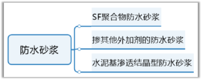

刚性防水没什么可讲的,就是在混凝土或者砂浆里掺和防水剂,图集上讲的不多,只给了三种,如图2所示。
图2

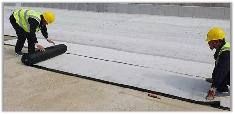

自粘型防水卷材,简单理解,就像胶带一样,直接粘在屋面上,不需要另外加胶,工人施工时候只要把基层清理干净,铺上就可以,如图4所示。
图4

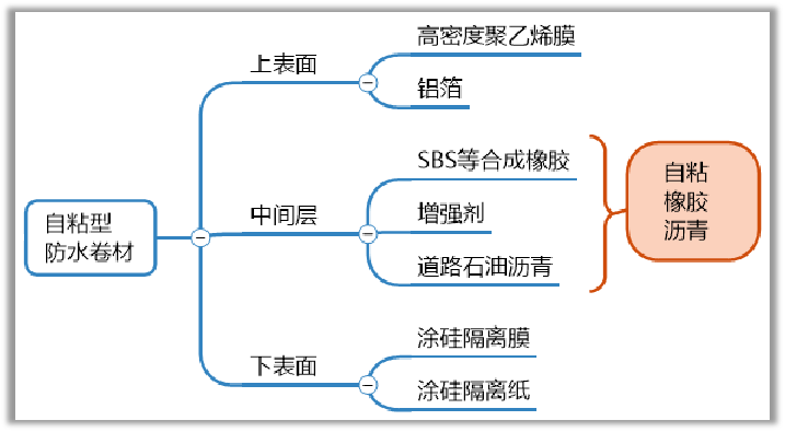

我从网上查了自粘型防水卷材的定义,文字比较拗口,我用思维导图总结一下,如图5所示。
图5

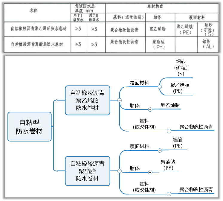

(1)第1、2种自粘型防水卷材
第1、2种防水卷材,分别是自粘橡胶沥青聚乙烯胎防水卷材,自粘橡胶沥青聚酯胎防水卷材,都是由基料、胎体、覆面材料构成,如图7所示。
图7

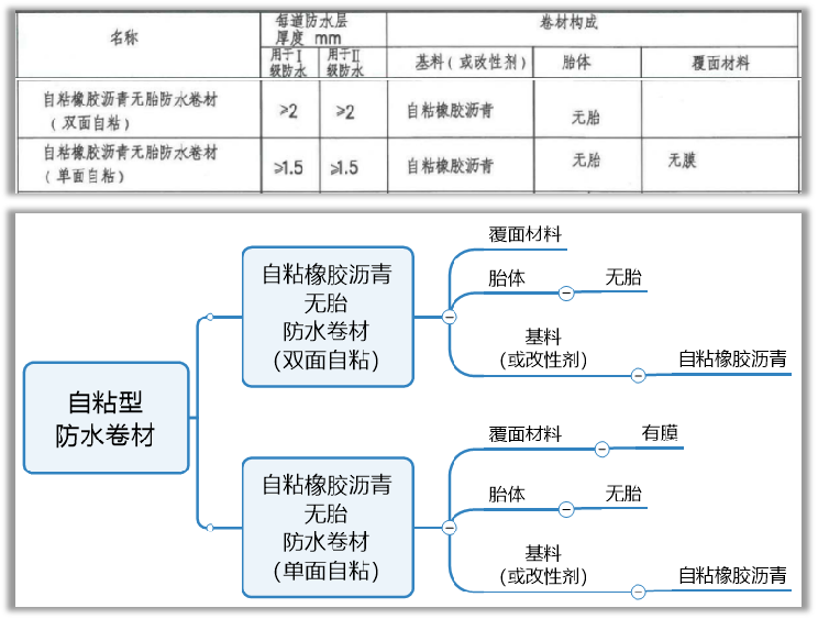

(3)第5、6种自粘型防水卷材
第5、6种自粘型防水卷材都是自粘橡胶沥青无胎防水材料,只是一种是双面自粘,一种是单面自粘,具体组成如图9所示。
图9

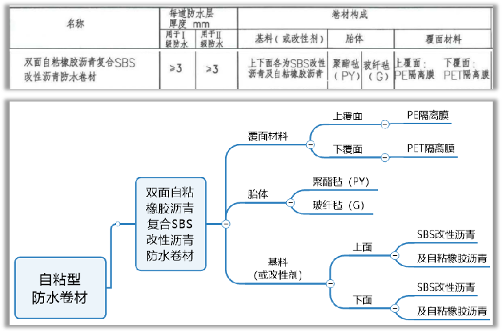

(4)第7种自粘型防水卷材
第7种自粘型防水卷材,名字比较长,叫“双面自粘橡胶沥青复合SBS改性沥青”防水卷材,具体组成如图10示。
图10

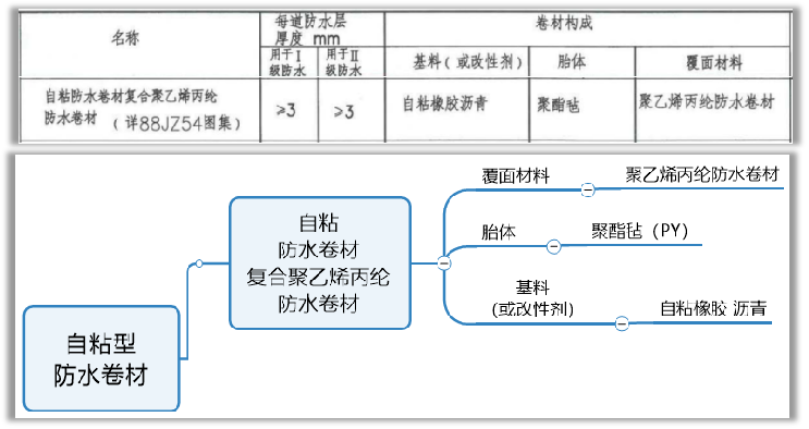

(5)第8种自粘型防水卷材
第8种防水卷材,叫“自粘防水卷材复合聚氯乙烯丙纶”防水卷材,具体组成如图11示。
图11

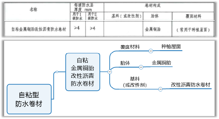

(6)第9种自粘型防水卷材
第9种防水卷材,叫“自粘金属铜胎改性沥青防水卷材”,具体组成如图12示。
图12

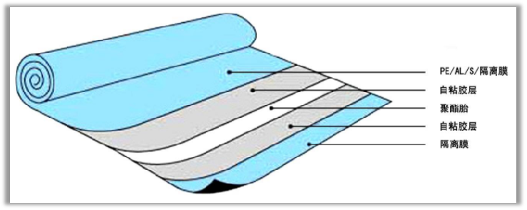

基本构造是这样的,如图14所示。
图14

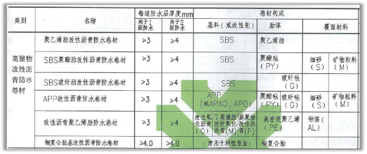

高聚物改性沥青防水卷材,图集上也给了6种,如图15示。
图15
文字也比较小,我们放大一一解释下。

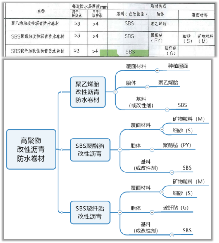

(1)第1、2、3种高聚物改性沥青防水卷材
第1、2、3种高聚物改性沥青防水卷材是一种类型,其组成材料如图16示。
图16

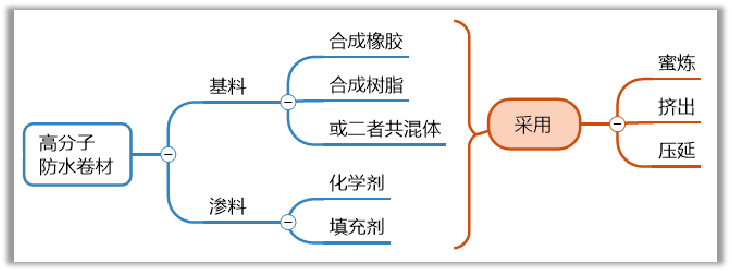

高分子防水卷材
高分子防水卷材,概念解释我总结了一张思维导图,如图18所示。
图18

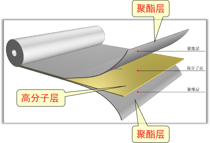

基本构造是这样的,如图19所示。
图19

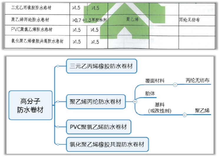

图集上介绍了4种高分子防水材料,如图20所示。
图20

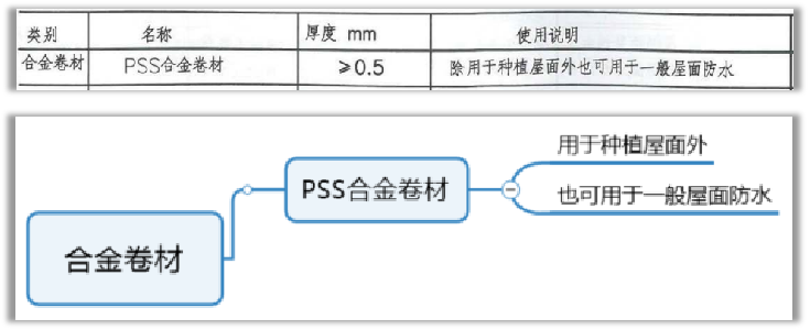

合金防水卷材
合金防水卷材,图集上只介绍了一种,,如图21所示。
图21

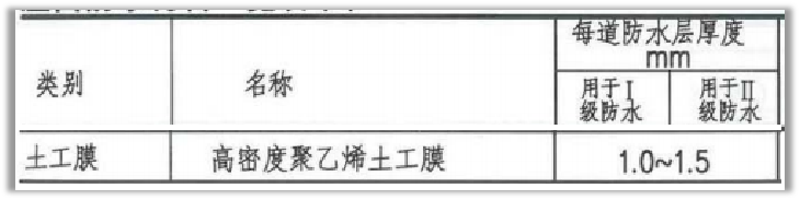

图集上也只给了一种,如图24所示。

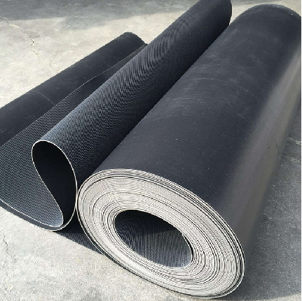

图24

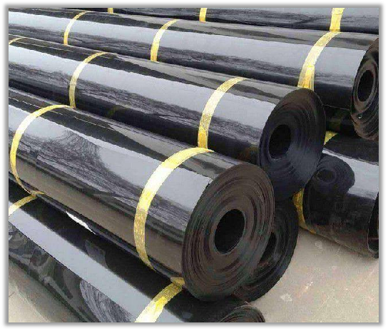

这种土工膜看起来和油毡差不多,我从网上查了一张图片,如图25所示。
图25

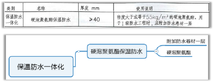

保温防水一体化
就是再保温层上直接加一层卷材防水,所以,我把它归为防水卷材。
图集上只讲了一种,硬泡聚氨酯保温防水,如图26所示。
图26

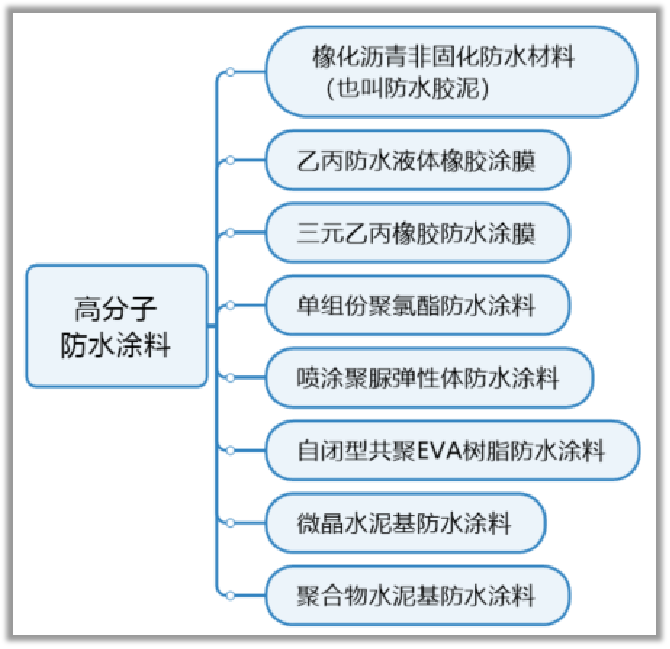

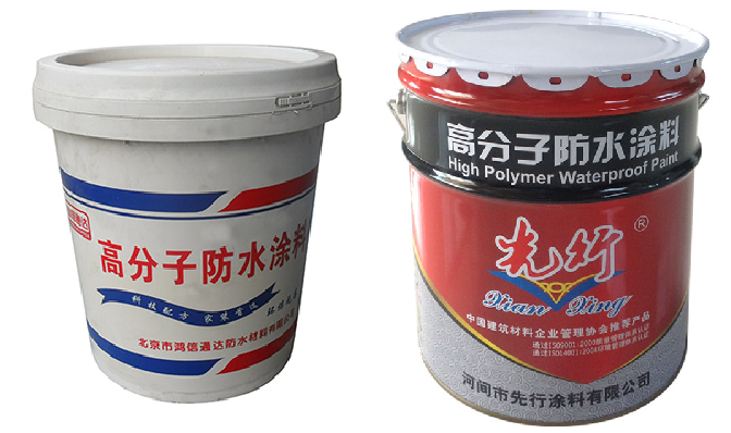

高分子防水涂料
涂料肯定是一种液体,有多种品牌,如图28所示。
图28
图集中给了8种涂料,如图29所示。
图29
表面上看都是液体,其实组成涂料的化学成分不一样,这个我们了解就行了,到时候会套价就行了,作为预算员我们了解到此就可以了。

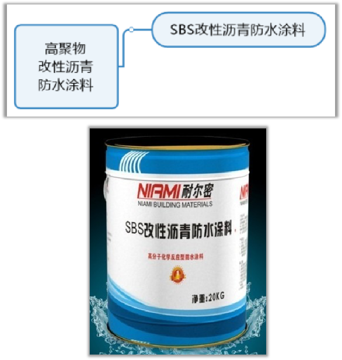

高聚物改性沥青防水涂料
图集上只介绍了一种,是SBS改性沥青防水涂料,如图30所示。
图30

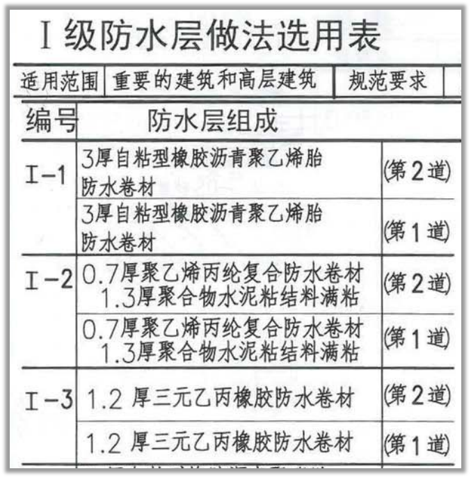

防水材料组合应用
以上我们介绍了多种防水材料,在具体建筑设计中,根据不同情况用不同的材料,很多情况是组合应用的,图集上已经给设计人员提供了各种情况的最佳组合,设计人员直接引用就可以了。
图集12BJ1-1的E10页给出了一级屋面防水选用表,这里截取了一部分,如图31所示。
图31

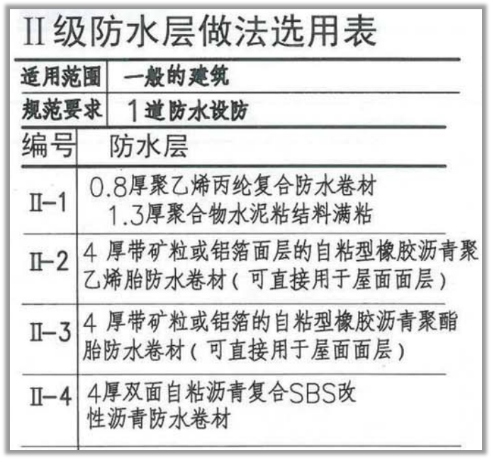

图集12BJ1-1的E11页给出了二级屋面防水选用表,这里截取了一部分,如图32所示。
图32
