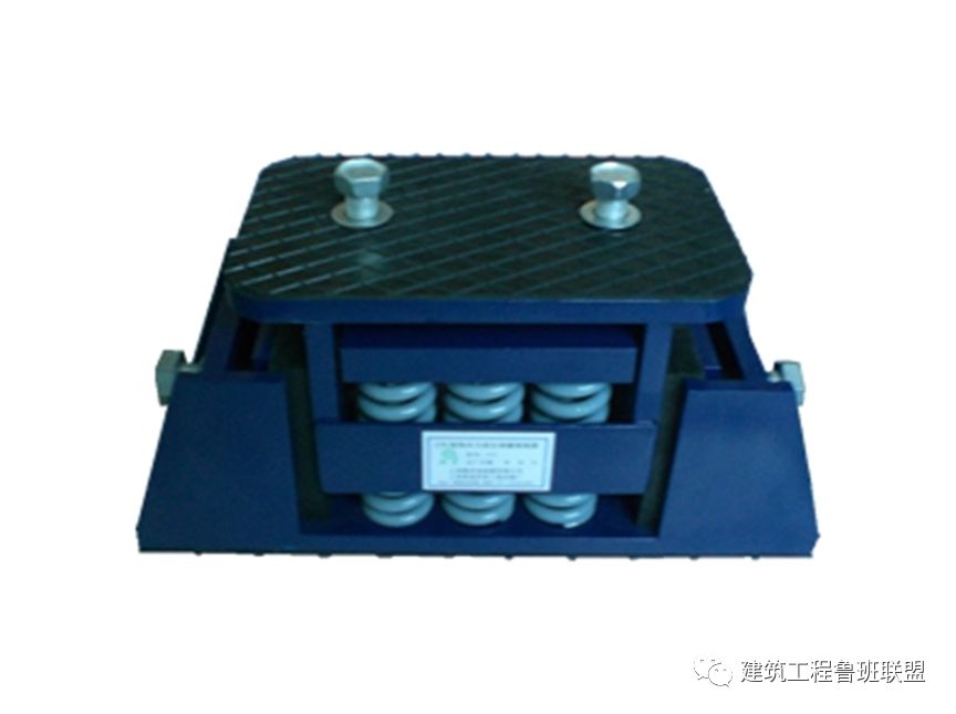

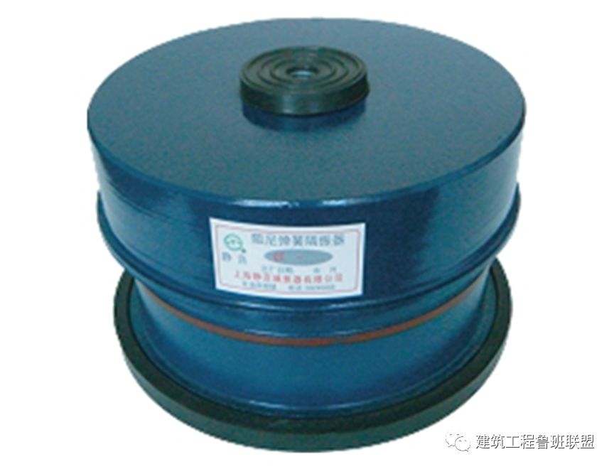

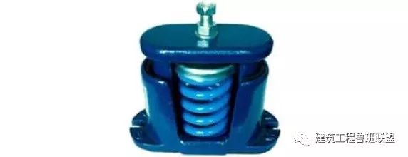

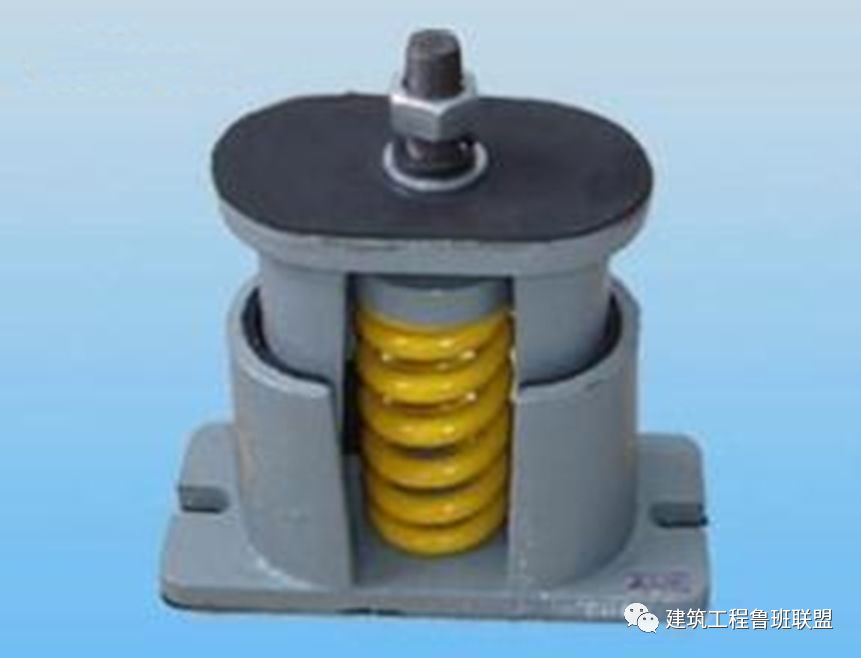

· 自立式弹簧隔振器
· 限位式弹簧隔振器

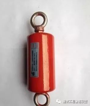

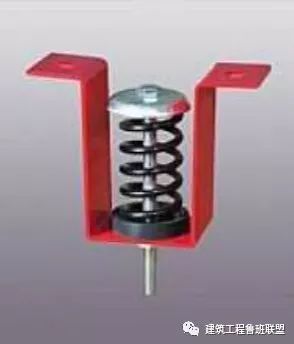

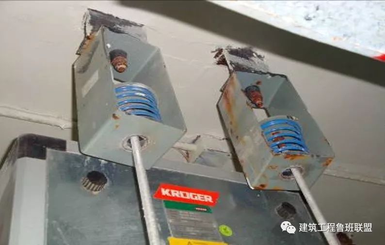

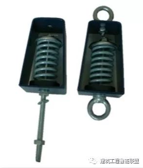

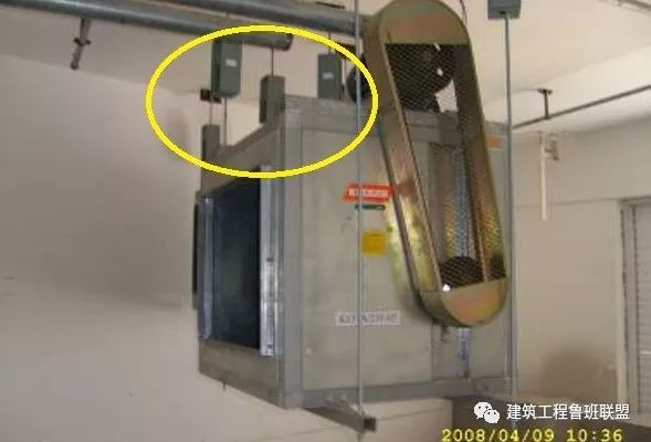

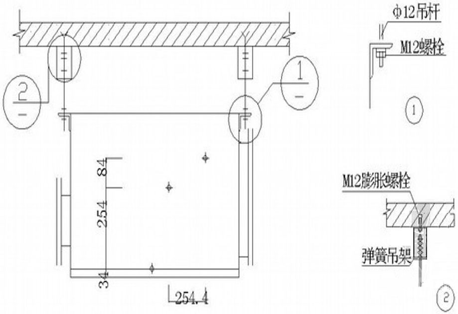

· 防振吊钩

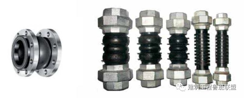

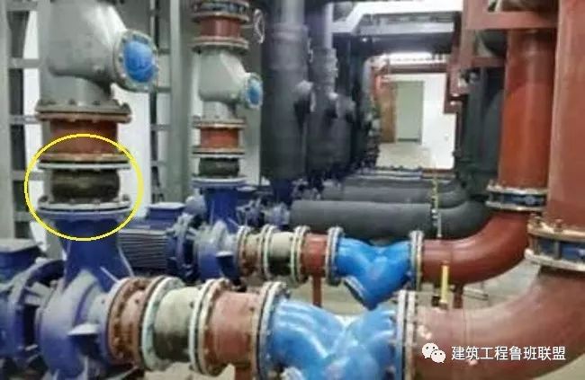

· 聚氯丁橡胶水管柔性接头

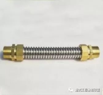

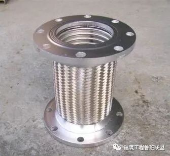

· 不锈钢水管柔性接头/连接器

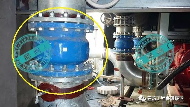

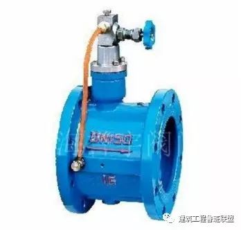

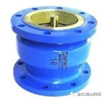

· 消声止回阀

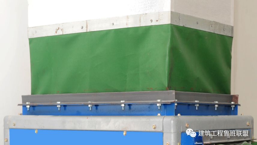

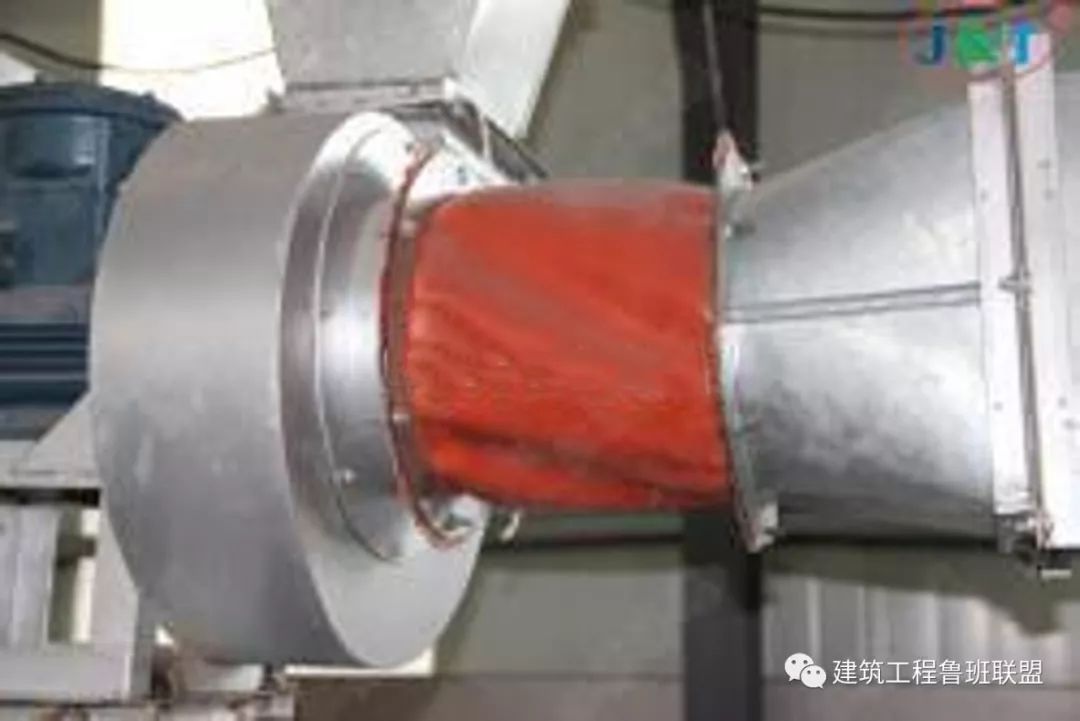

· 风管柔性接头

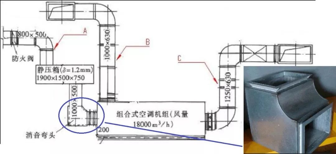

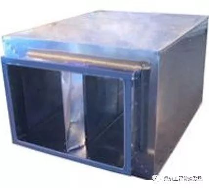

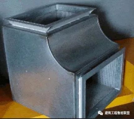

· 消声器或者消声静压箱

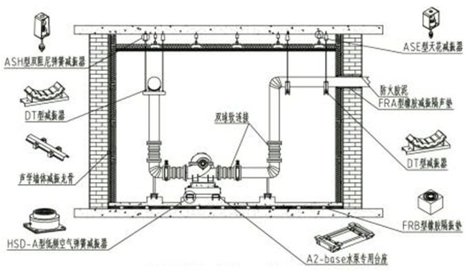

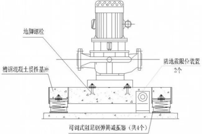

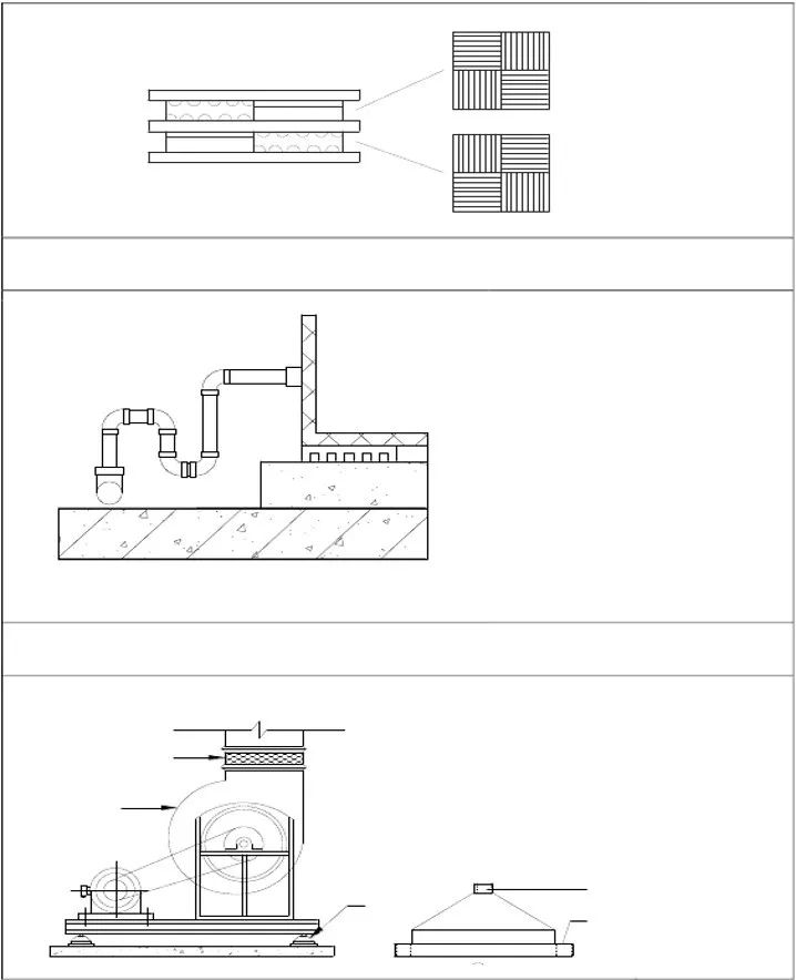

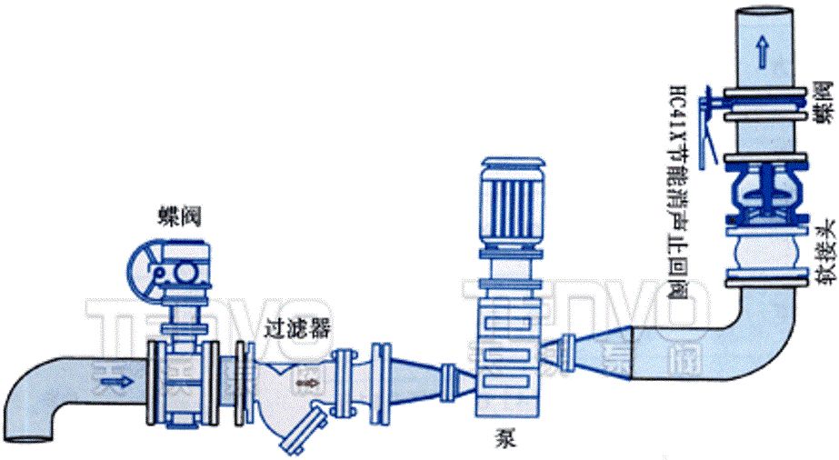

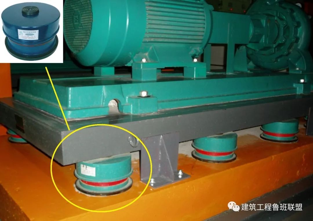

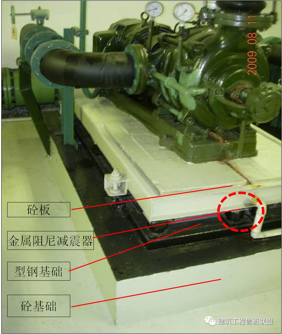

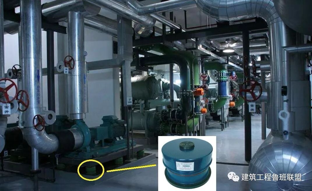

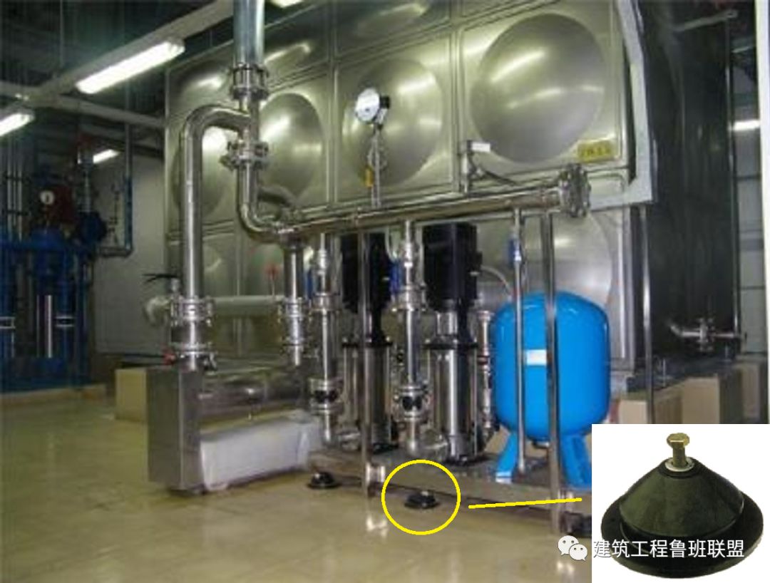

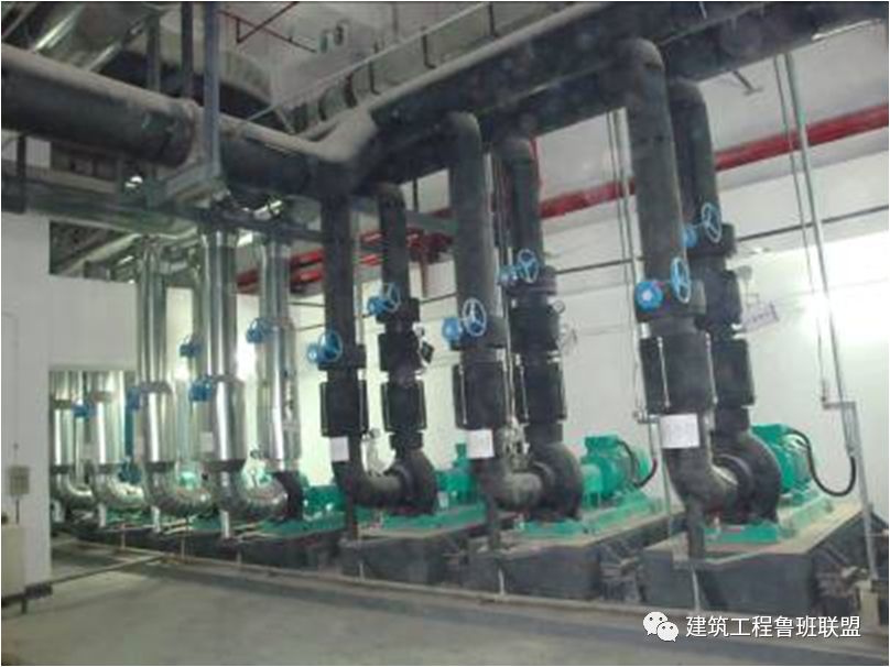

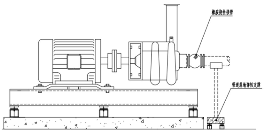

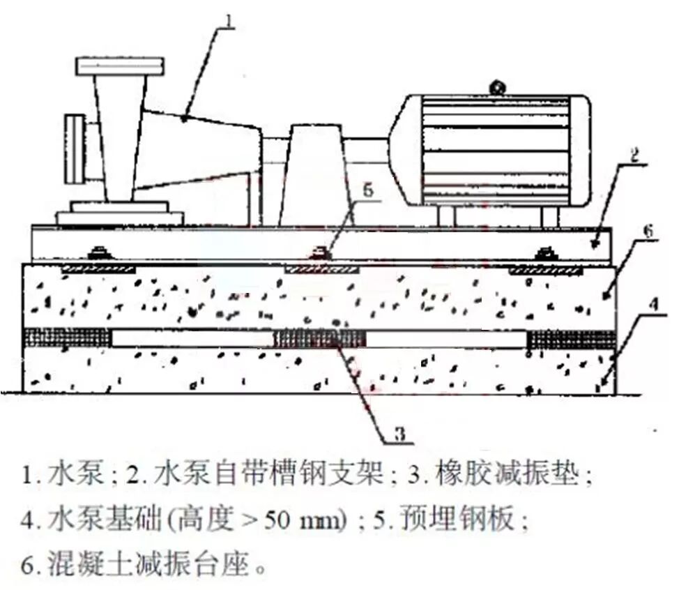

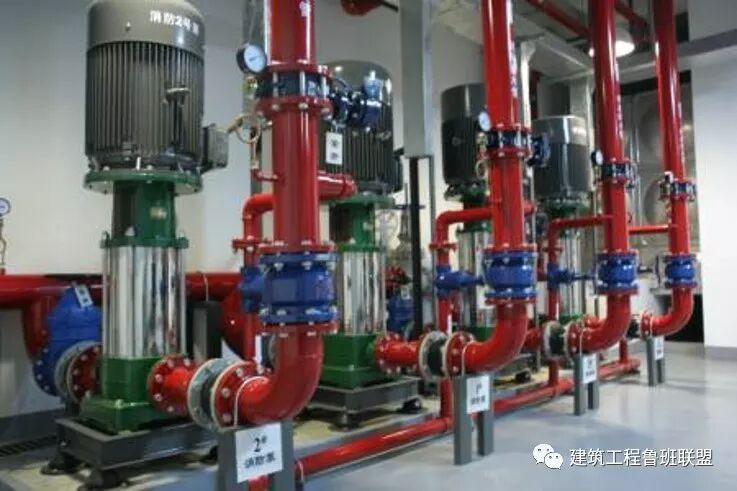

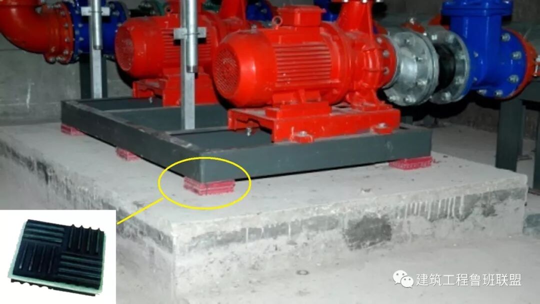

水泵消音隔振处理
卧式水泵隔振处理图
水泵减震台座减震形式
泵房隔振示意图
浮筑基础

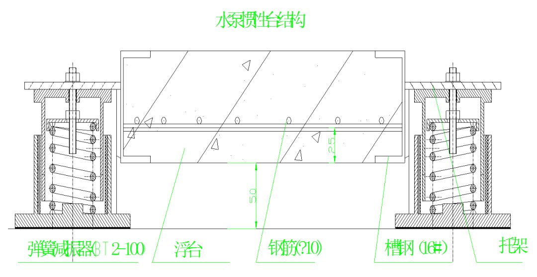

用混凝土制作水泵惯性块与减震器固定在一起

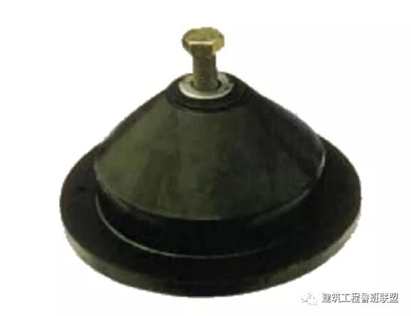

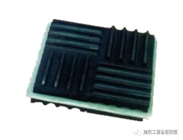

设备底部橡皮减震垫块设置

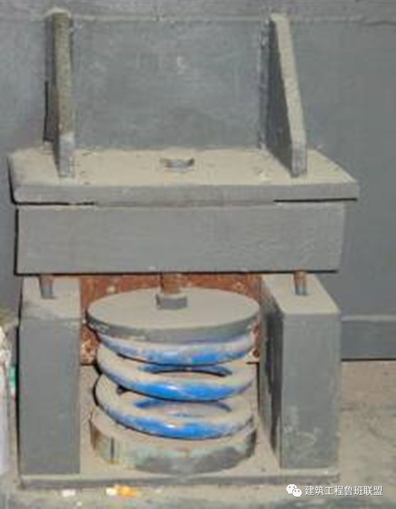

金属阻尼减震器

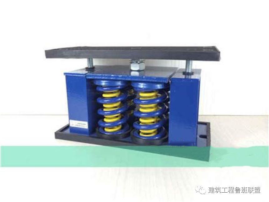

设备底部阻尼弹簧减震器设置
设置在设备底板两侧防位移的“靠山”

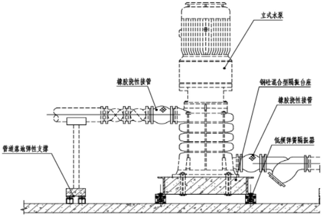

立式水泵隔振处理图
变频供水系统减振处理

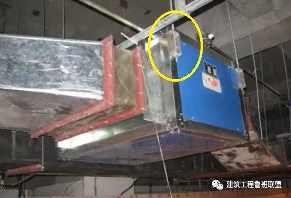

空调机组消音隔振处理

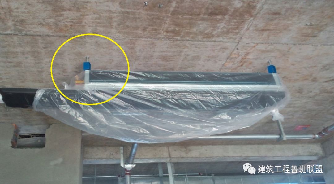

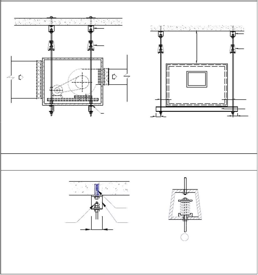

· 吊装式空调机组减振处理
备注:风量大于8000m?/h的机组不宜采用吊顶式安装方式,推荐采用落地放置,否则应采取严格的减噪措施。

设备底部阻尼弹簧减震器设置

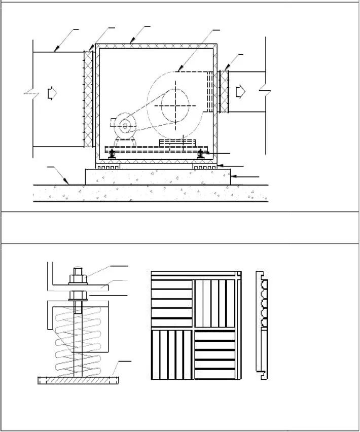

排风排烟机消音隔振处理

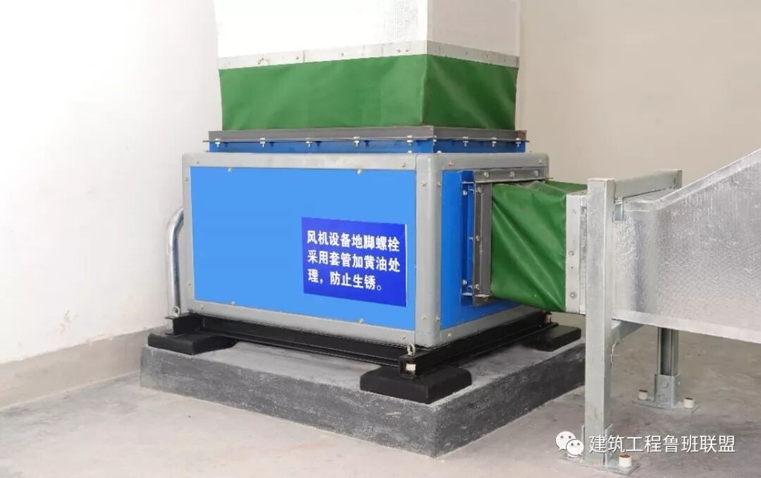

· 落地式风机
屋顶落地式风机安装示意图
弹簧隔振器
阻尼弹簧减震器

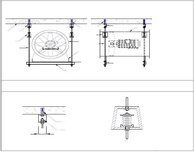

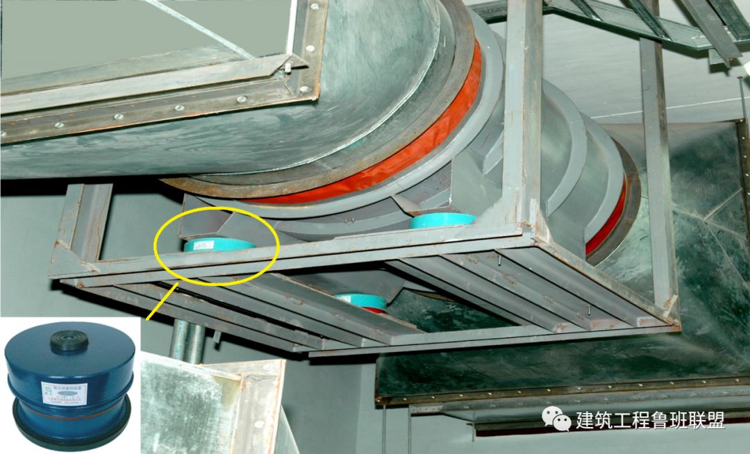

· 吊式轴流风机安装
· 轴流风机防振吊钩
· 吊式风机箱安装
· 风机震动噪音处理
为防止轴流风机工作时摆动,用槽钢做成框架固定在楼板上,图为排风兼排烟风机下部设置阻尼弹簧减震器

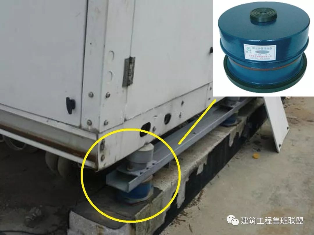

冷冻机组消音隔振处理
设备底部金属弹簧减震器设置
冷水机组底座设置弹簧减震器,落地支架应安装在柔性短管的后侧
在弹簧减震器下部设置水平度调整钢板,便于设备一次就位

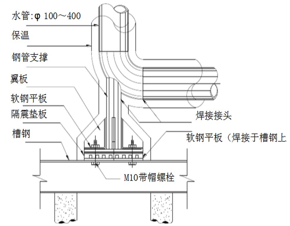

设备管道减振降噪

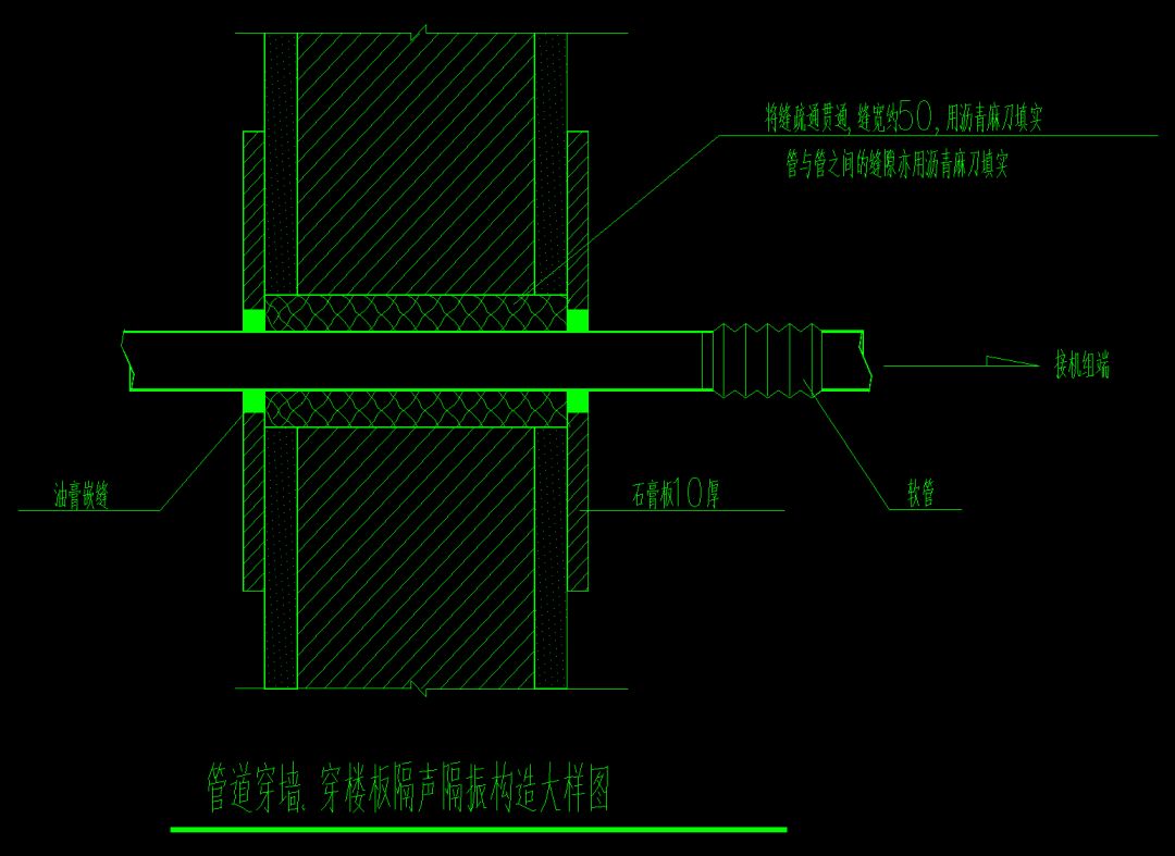

管道穿墙(板)处采用柔性材料填塞套管/管道间缝隙大样

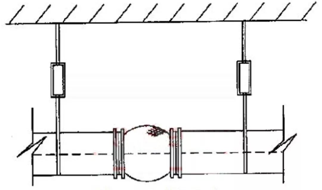

吊装式管道减震

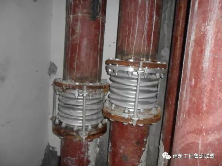

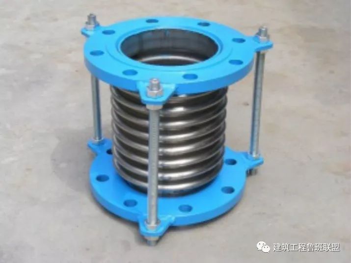

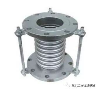

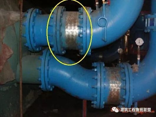

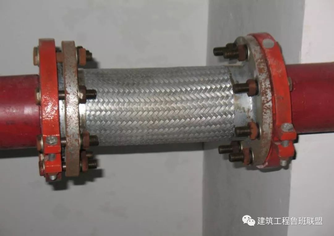

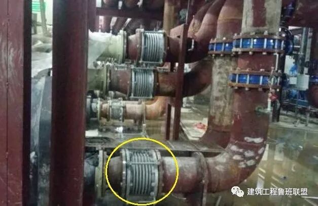

全不锈钢波纹补偿器
穿墙处金属软接

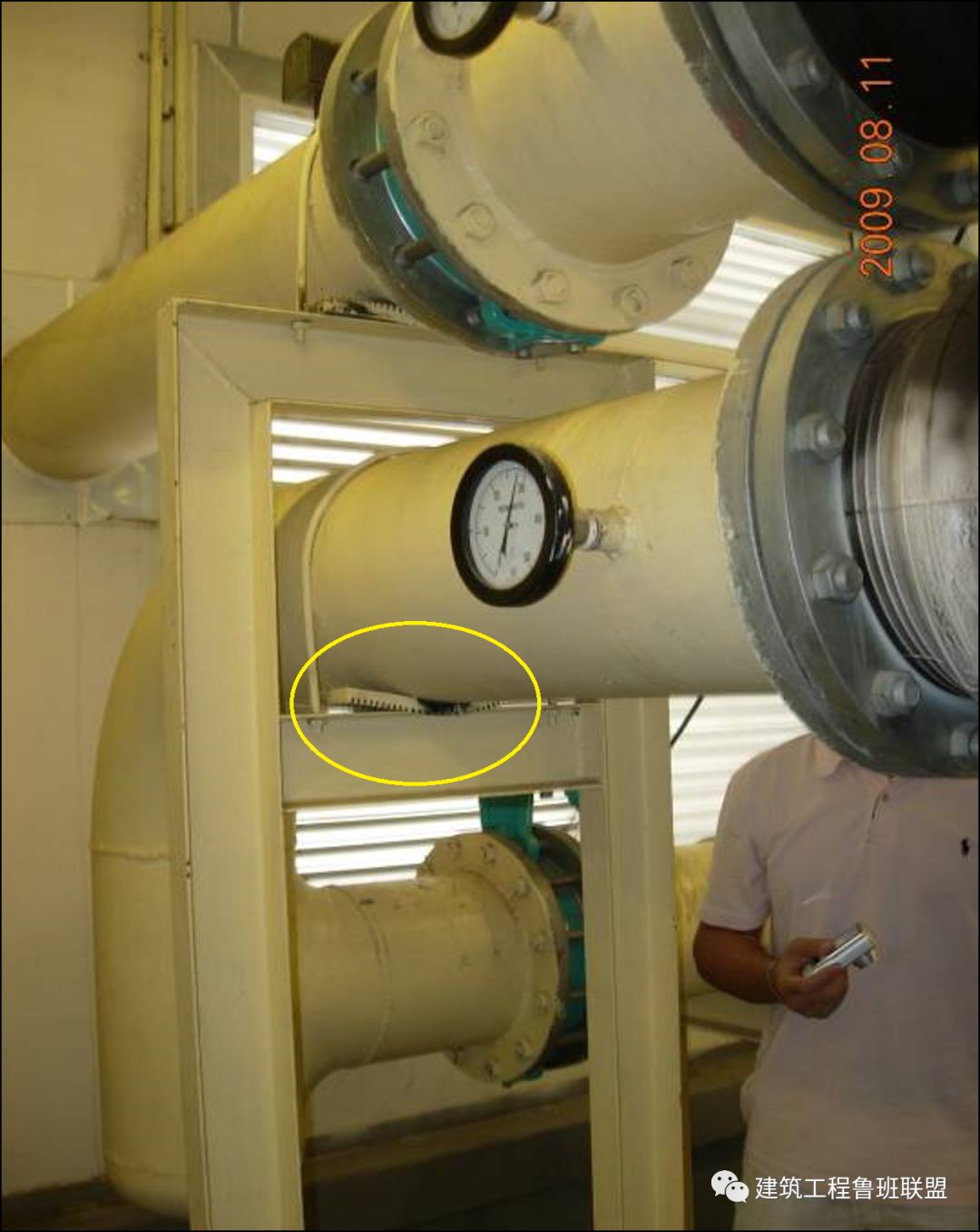

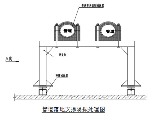

· 管道管夹消音隔振处理
· 立管消音隔振处理

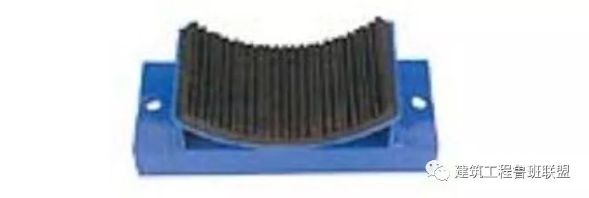

· 管道落地支撑支架减震处理
· 管道消声处理
金属软接
金属软管
波纹补偿器

管道减振-橡橡胶减震垫

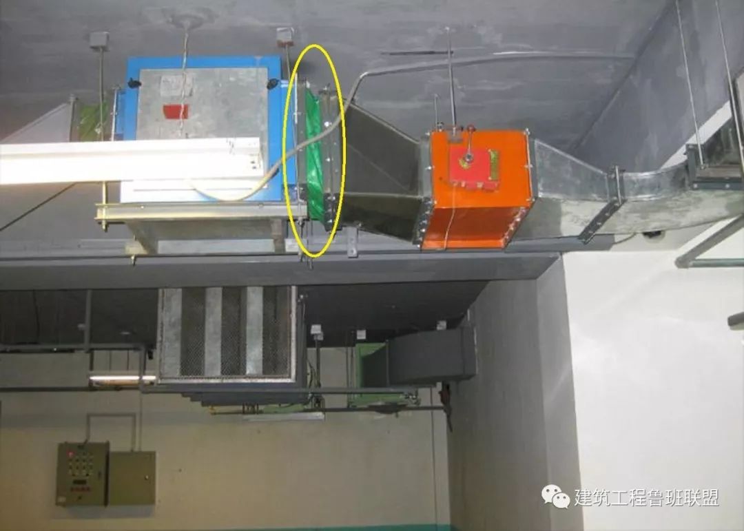

风管与风机应采用柔性短管连接
静压箱

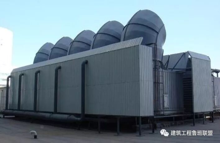

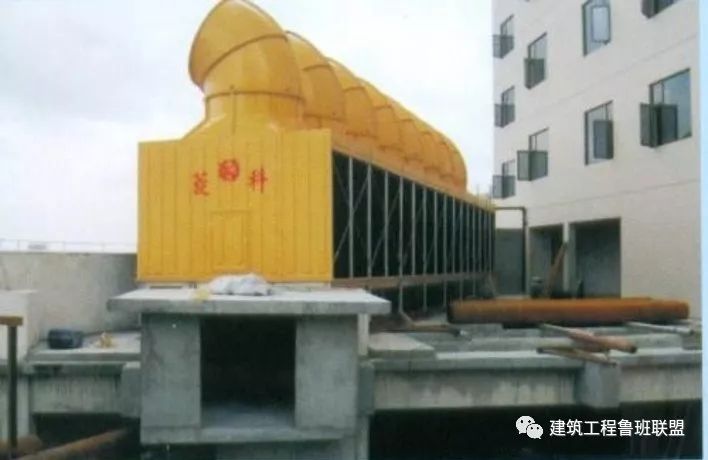

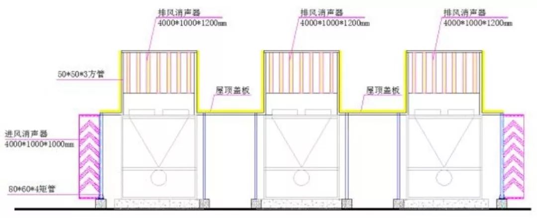

· 冷却塔消声处理
· 中央空调外机降噪

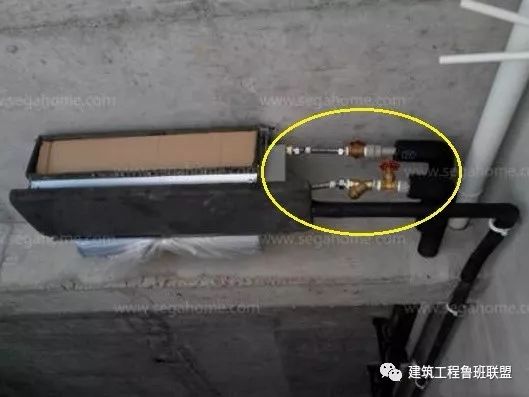

1. 建筑机电工程中,除了对风机、水泵等产生振动的设备设置弹性减振支座外,还应在风机与管路之间采用软管链接,软管宜采用人造材料或帆布材料制作。
2. 水泵、冷水机组、风机盘管、空调机组等机电设备与水管之间用软管连接,不使振动传递给管路。软管有两类:橡胶软接管和不锈钢波纹管。橡胶软接管隔振减噪的效果很好,缺点是不能耐高温和高压,耐腐蚀性也差。在空调与采暖的水系统中多用橡胶接管。不锈钢波纹管能耐高温、高压和耐腐蚀,但价格较贵,一般用于制冷剂管路的隔振。
3. 在管路的支吊架、穿墙处使用非燃软性材料填充做减振处理。
4. 空调机组、水泵落地式设备可直接采用橡胶隔振垫隔振或弹簧复合减震器。
5. 振动较大的设备(如风机)吊装时,采用减振吊钩。
6. 选用高效、低噪声水泵、风机,并使水泵、风机在最高效率点附近运行。
7. 按噪声标准控制风管、风口风速,以满足房间噪声要求。
8. 设备机房内壁表面贴附吸声材料及吸声孔板,机房门采用消声密闭门,使墙体有吸声能力,等等。
消声器制作与安装工艺
