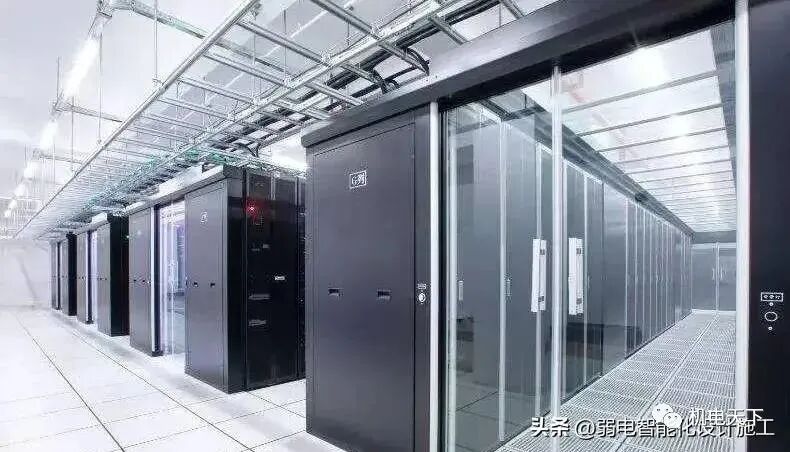

4、金属桥架安装:

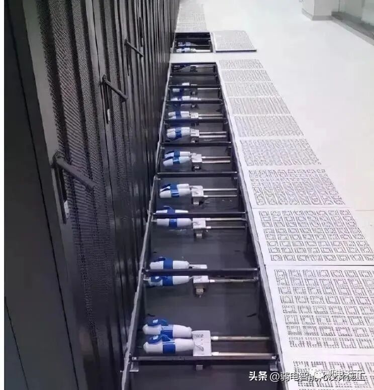

A、机房强电下布线,弱电以及配电柜电源线为上走线。
B、机房强电采用200*100mm桥架暗敷于抗静电地板下,弱电采用400*100mm(中间大隔层的其中50mm用于配电柜到各个数据网服务器机柜或专网屏蔽机柜的电源线连接PDU。隔板间距为150mm,剩余200mm空间用于弱电布线使用)不锈钢网格桥架安装在吊顶下,其距抗静电地板高度为2.3M(上走线桥架不低于2.2M),屏蔽机柜与服务器机柜高为2米,不锈钢网格桥架距机柜顶高度为30mm。
C、强电桥架一根从主楼电口到两台UPS主机、再分别到两台配电柜与两台空调。
5、设备安装
A、专网N台屏蔽机柜安装在高度为400mm的支架上,数据网N台服务器机柜也安装在高度为400mm的支架上,使用螺丝与支架固定牢靠。
B、各屏蔽机柜与服务器机柜专安装六类屏蔽配线架、理线架以及光纤配线架。
C、内数据网机房各八台机柜,其中五台机柜的第一台为弱电线集成柜。
D、每台机柜分别安装两个8位PDU。屏蔽机柜的PDU垂直安装,服务器机柜水平安装。

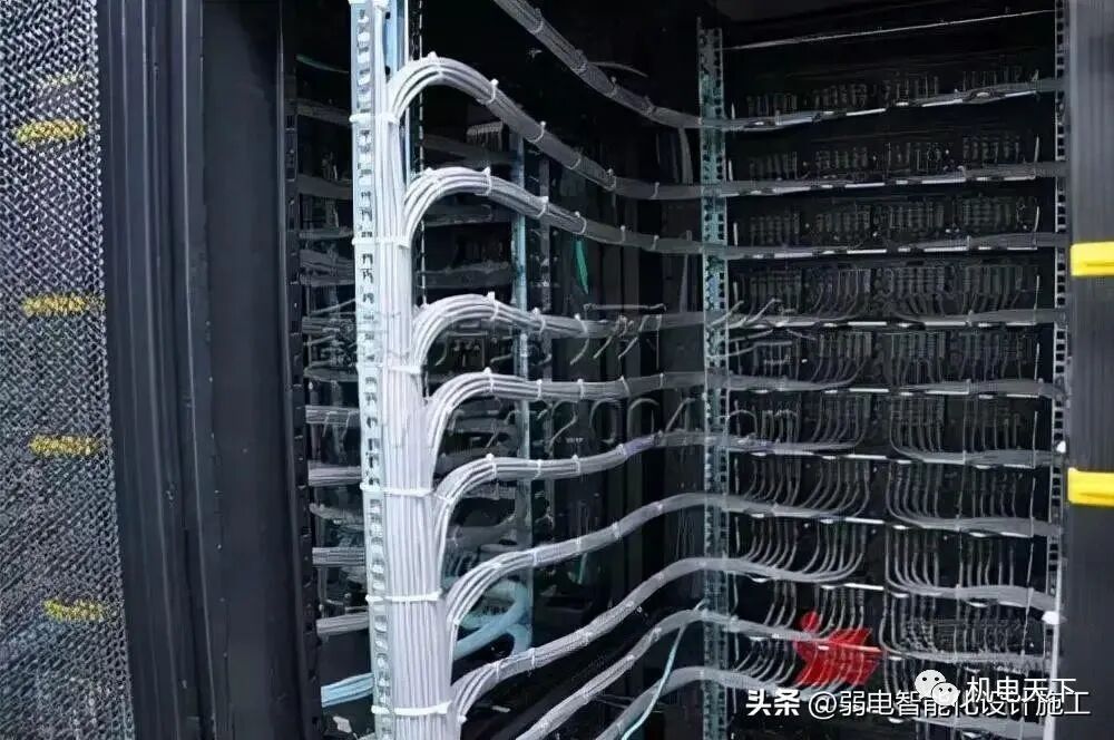

6、线缆敷设
A、内数据网的集成柜到其它机柜各布一根室内万兆光纤;内数据网的集成柜到其它机柜各布N根4芯六类屏蔽线。
B、专数据网的集成柜专分别安装四套六类屏蔽配线架与理线架,套LC光纤配线架。
C、强弱电线缆布线要求从集成柜到各机柜横平竖直,各线缆之间不得交叉、打结,线缆本身要求无应力铺设。
D、每条线缆要求用线标清线号,六类屏蔽配线架与光纤配线架要求打印电子标签标明线号。标号要求规范有序。

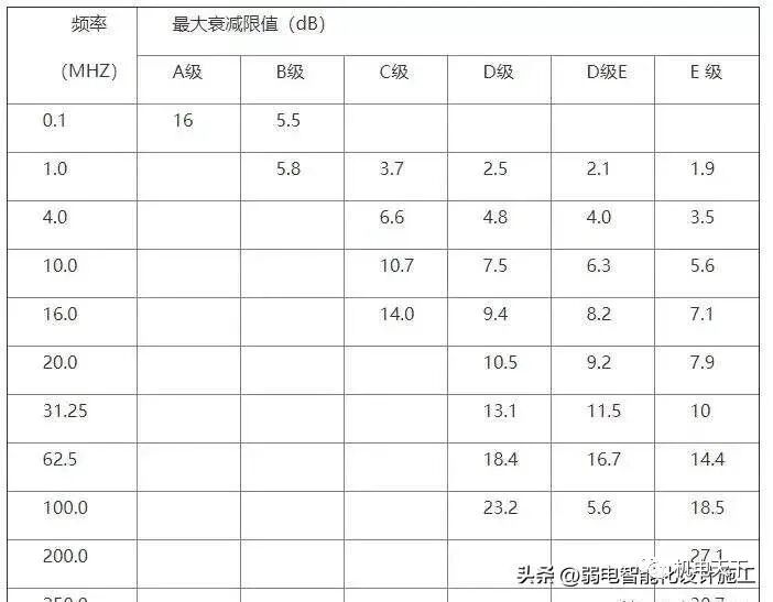

六类屏蔽线的检测
综合布线系统链路传输的最大衰减限值,包括两端的连接硬件、跳线和工作区连接电缆在内,应符合下表规定。

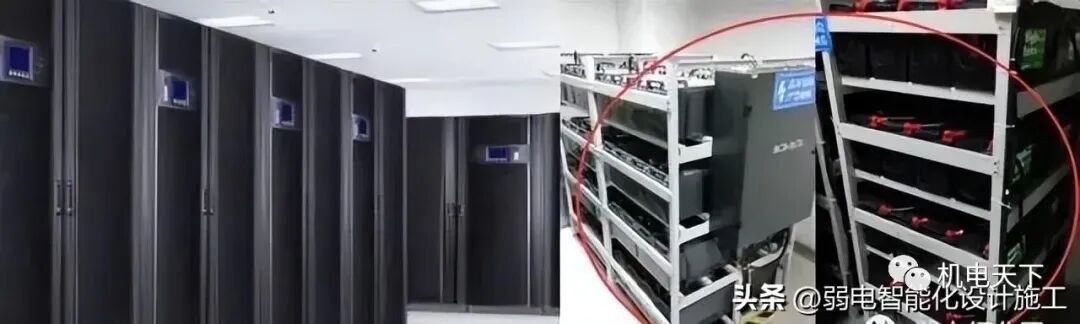

A. UPS安装
槽钢、角钢先调直找正后,再根据设备固定螺栓的间距,钻出固定孔,对焊接部位除锈并做防腐处理。用人力及滚杠将UPS主机就位到散力架上,找平,找正后将UPS主机固定牢固。
UPS蓄电池组安装前应检查以下内容:
(1) 蓄电池外壳应无裂纹,损伤,变形,漏液等现象。
(2) 蓄电池的正,负端柱必须极性正确,并无变形;滤气帽或气孔塞的通气性能良好。
(3) 连接板,螺栓及螺母应齐全,无锈蚀。
(4) 蓄电池安装应平稳,间距均匀,同排的蓄电池应高度一致,排列整齐。
(5) 根据厂家提供的说明书和技术资料,固定列间和层间的蓄电池的连接板, 操作人员必须戴胶布手套并使用厂家提供的专用扳手连线。
(6) 并联的电池组各组到负载的电缆应等长,以利于电池充放电时各组电池的电流均衡。
(7) 极板之间相互平齐,距离相等,每只电池的极板片数符合产品技术文件的规定。
(8) 蓄电池之间应采用专用电缆连接,线端应加接线端子,并压接牢固可靠。

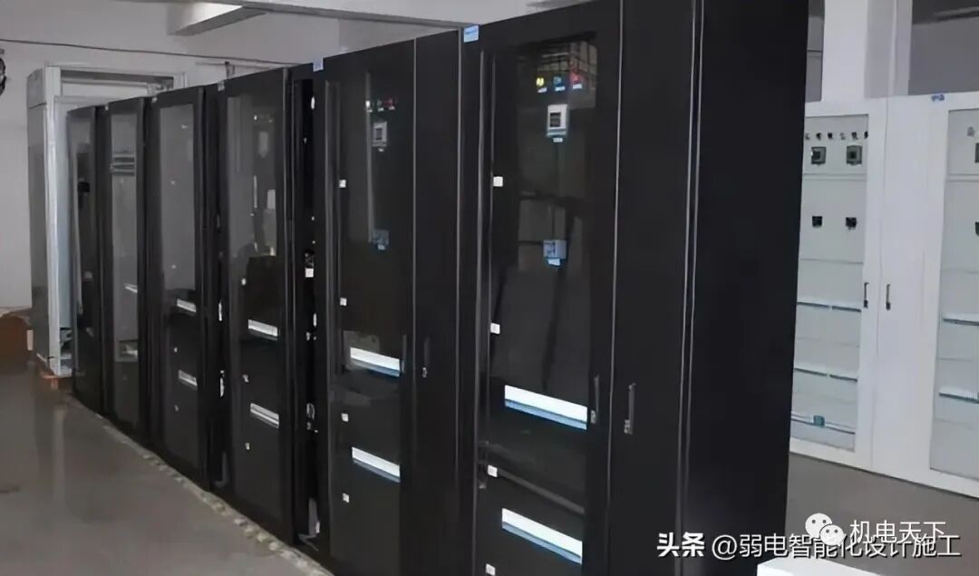

B. 配电柜安装
(1) 端子排安装牢固,端子有序号,强、弱电端子隔离布置,端子规格与芯线截面积大小适配。
(2) 二次回路连线应成束绑扎,不同电压等级、交流、直流线路及计算机控制线路应分别绑扎且有标识。
(3) 配电柜的、UPS主机、空调、新风机、配电柜1、2的配线严禁使用开口鼻子。配电柜到配电柜的多股芯软线,敷设长度留不小于15CM的裕量。
(4) 配电柜上的母线其相线应用颜色标出:A相应用黄色;B相应用绿色;C相应用红色;中性线 N 相应用蓝色;保护地线(PE 线)应用黄绿相间双色。

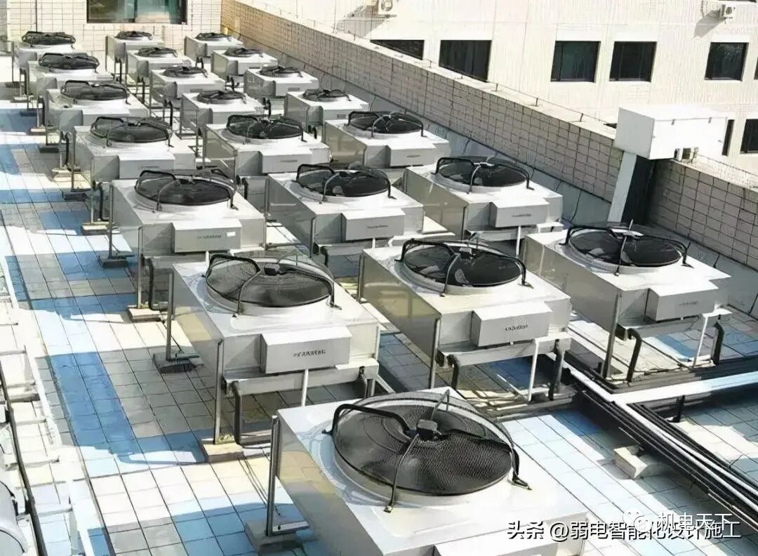

四、 室外机的安装
室外机安装在主楼九层楼顶,打两个140mm的洞,加装金属防水套管,用于室外机与室内空调冷媒管的连接。两台室外机共用一个防水套管。
四台室外机使用膨胀丝的分别固定在如图所示的四条水泥墩上。室内机与室外机之间制冷管道使用铜管连接。
铜管焊接 :铜管管材内壁安装前人工清洗(包括毛刺) ,焊接完成后高压氮气吹洗,焊口平滑, 无焊瘤。
铜管走向:横平竖直,保温套管接缝处已粘接。
管路附外墙或吊顶内安装时:所有管路支撑架完备,符合强度要求。
金属支撑架与铜管管材表面无直接接触,水平管路的坡度符合设计要求,利于回水。

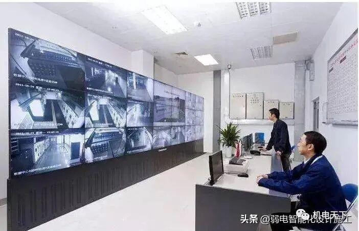

四、安保系统
一、摄像头监控安装流程
1、摄像头电缆敷设
技术要求如下:
1)摄像头使用网线,使用RVV电源线;
2)摄像头配线在机房内 安装要保持水平或垂直;
4)摄像头信号线不能与大功率电力线平行,更不能穿在同一个管内;如因环境有限,需要平行走线,则要远离50cm以上;
5)视频控制器的交流电源应单独走线,摄像头不能与 信号线和低压直流电源线穿在同一管内,交流电源线的安装应符合电气安装标准。
2、监控摄像机的安装方法
1) 在满足监视目标视场范围要求的条件下,其安装高度:室内离地不宜低于2.5m。
2) 摄像机及其配套装置,如镜头、防护罩。
3) 在强电磁干扰环境下,摄像机安装应与地绝缘隔离。
4) 信号线和电源线应分别引入,外露部分用软管保护。
3、控制设备安装:
1) 控制台、机柜(架)安装位置应符合设计要求,安装应平稳牢固、便于操作维护。机柜(架)背面、侧面离墙净距离应符合维修要求。
2) 所有控制、显示、记录等终端设备的安装应平稳,便于操作。其中监视器(屏幕)应避免外来光直射,当不可避免时,应采取避光措施。
3) 控制室内所有线缆应根据设备安装位置设置电缆槽和进线孔,排列、捆扎整齐,编号,并有永久性标志。

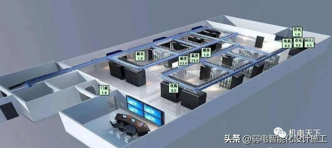

五、动力环境监控系统
一、施工工艺流程
线缆敷设→各类传感器、探头、电量表等前端采集模块安装、接线→各类信号采集转换模块安装→监控控制主机安装→系统调试验收培训→竣工文档整理。
二、导线、电缆规定及穿线技术要求
1、缆线布放前应核对规格、程式、路由及位置与设计规定相符。
2、电缆敷设时应根据设计图上各段线路的长度来选配电缆。避免电缆接续,当必须中途接续时应采用接插件。
3、缆线在布放前两端应贴有标签,以表明起始和终端位置,标签书写应清晰、端正和正确。
4、电源线宜与信号线、控制线分开敷设。
5、缆线的布放应平直,不得产生扭绞、打圈等现象,不应受到外力的挤压和损伤。
电缆的弯曲半径应大于电缆直径的15倍。
6、电缆敷设完成后应用万用表检测电缆的屏蔽层与线芯是否绝缘, 线芯是否接地。
三、设备安装技术说明
在施工前,应对图纸、现场情况、材料设备的到货情况进行全面了解,具备条件时才可施工,施工中应做好隐蔽工程的施工验收,并做好记录。
管线敷设时,建设单位应会同设计、施工单位对管线敷设质量进行随工验收,并填写“隐蔽工程随工验收单”。施工时应配合相关专业。
1、系统组成
机房监控系统一般由前端探头(温湿度传感器、漏水探头、电量表)、信号采集转换设备(智能设备通信转换模块、串口网桥、开关量采集模块等)、控制主机、监控软件平台、报警系统等部分组成。
2、设备安装
(1)、温湿度传感器安装在机房发热设备比较密集的房顶位置,安装应牢固,接好温湿度电源线及信号线,用万用表查网线是否完好及通断;
(2)、安装漏水感应线探头前要将地面打扫干净,安装漏水感应线要紧贴地面,在可能出现漏水的地方(如空调排水管等)密布感应线探头,安装漏水控制器及引出线,接漏水系统电源线及信号线,用万用表查网线是否完好及通断。
(3)、数字电表安装牢固,美观,接线标准无误。使用?2.5m㎡的电线,以及电线的颜色,采用国标点线。分清互感器正负,倍率,确定互感器一端接地良好。不能带电作业,不能没有通过甲方的同意私自断开电源。事情做完注意清扫,清除工作中留下的杂物。
(4)、信号采集转换设备安装注意电源24V不能接反正负,RS485线﹢﹣不能接反。输入端COM1接入时232设备时使用RXD、TXD和 GND , 3线制。干节点要接2根线,一根是DI0或DI15,另一根接GND,GND为16个DI信号共用。串口9针头要焊牢固,C802串口RXD要与UPS设备的串口TXD相连,串口一端发另一端收,不能错。现场如果通信不上,可以把2、3脚反过来试一下。

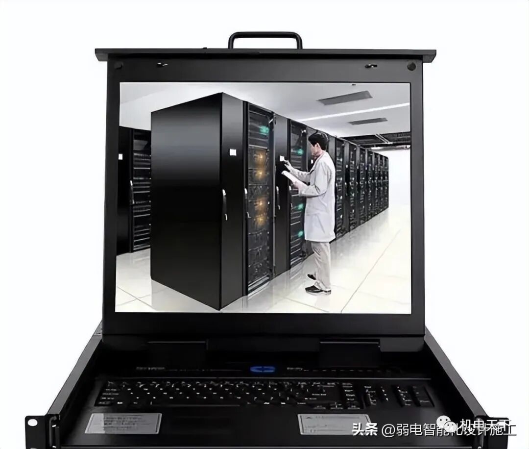

六、KVM系统施工
一、施工技术方案
KVM施工安装应由专门技术人员和工程师进行,客户的技术和维护人员可观察和辅助安装,我方工程师亦会向客户技术人员详细解释设备的结构、性能、安装方法等。
KVM进场条件:
第一阶段:设备进场。
确认KVM在机柜中的安装位置,设备的分布及每一个服务器点的落实。
第二阶段:内部配件安装。
预装设备:安装上机架的脚架、电源连接等。
第三阶段:配合综合布线安装。
KVM设备连接模块采用网线进行连接,连接设备之间的网线采用直通线(568B的线序)点对点的进行布线,最常40米,网线可以走配线架,但不能进入交换机或路由器做延长,节点最好不要超过两个避免信号损失。
第四阶段:安装调试部分。
设备通电,设置IP地址,确认访问的顺利完成。
第五阶段:配合系统调试验收阶段。
设备安装完成后,让用户方进行访问及管理调试。

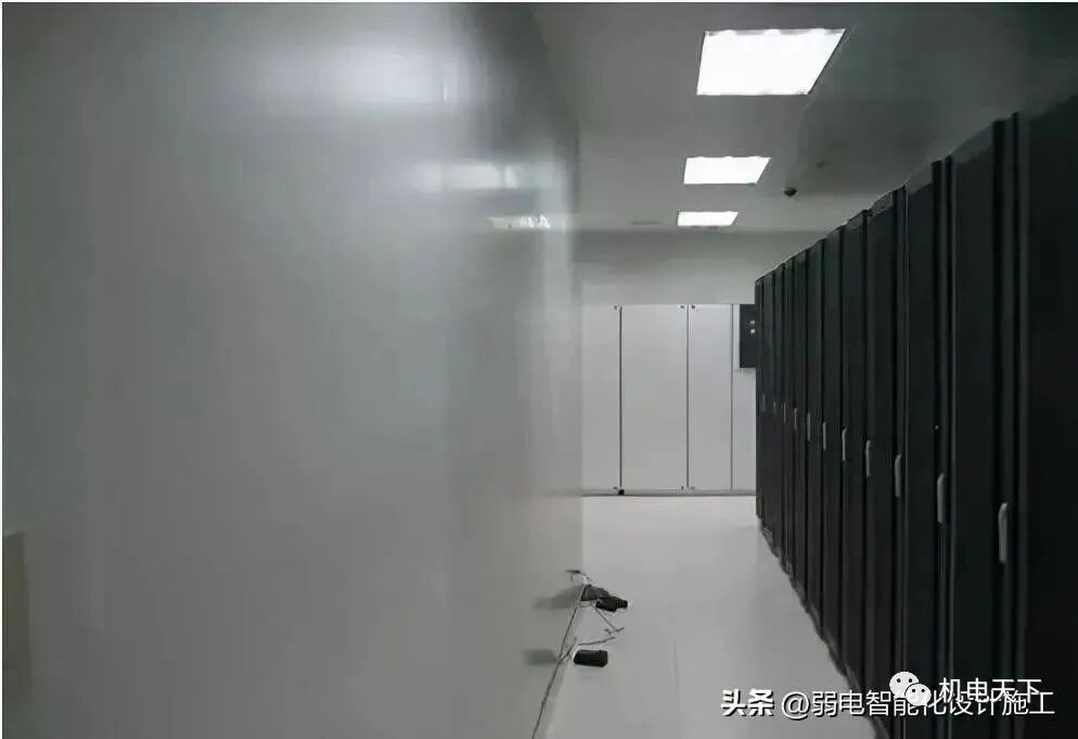

机房工程性能指标和功能特点要求严格,一般都是先单体设备或部件调试,而后局部或区域调试,最后整体调试。
八、竣工验收
整个机房的验收分为隐蔽工程、分项工程与竣工工程三个步骤进行。
1、基础工程的验收
布线安装中的线管预埋、直埋电缆、接地及线缆的敷设等都属于隐蔽工程,这些工程在下道工序施工前,应由建设单位代表(或监理人员)进行隐蔽工程检查验收,并认真办好隐蔽工程验收手续,纳入技术档案。
2、分项工程验收
在分项工程完工后,由业主同设计单位进行分项验收;有些工程需申报当地相应的主管部门进行验收。
3、竣工验收
竣工验收是对整个机房工程的综合性验收。
工程的验收应以各行业相关的验收的标准及规范进行验收,其质量所达到的等级标准也应以各行业相关标准及规范来衡量。
