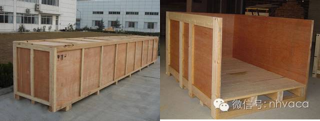

一、开箱
1.设备开箱的方法:先拆去箱盖,待查明情况后再拆开四周的箱板,箱底一般暂不拆除。
2.注意事项:对于装小零件的箱,可只拆去箱盖,等零件清点完毕后,仍将零件放回箱内,以便保管。对于较大的箱,可将箱盖和箱侧壁拆去,设备仍置于箱底上,这样可防止设备受震并起保护作用。
二、清点
设备的开箱检验,应在双方人员参加下,进行设备的清点和检查,并做好记录。

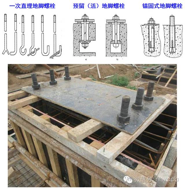

地脚螺栓
1.作用:地脚螺栓是靠金属表面与混凝土间的粘着力和混凝土在钢筋上的摩擦力而将设备与基础牢固的连接。
2.分类,以下是常见的地脚螺栓:
3.地脚螺栓的形式和规格
⑴地脚螺栓一般设计单位已在设计文件中已定确定;
⑵地脚螺栓的形式、规格、材质是否符合设计技术文件的要求;如有问题随时与设计单位联系;
⑶地脚螺栓也可根据设备的重量、载荷及当地风向,计算抗风弯矩,根据计算结果在相关规范中选取;如GB799;机械设计手册等
⑷当地脚螺栓无规定时,地脚螺栓的直径一般可按设备底座的脚螺栓孔径小2-4mm选取,长度可按以下经验公式计算:L=15D+S
式中:L——地脚螺栓总长度;
D——地脚螺栓的直径;
S——垫铁高度、设备底座高度、垫圈和螺母以及预留螺距(1.5-5)扣长度的总和。

1.地脚螺栓直埋式设备基础
地脚螺栓在基础施工时一次浇灌的方法:
施工质量控制程序;
校核土建图与设备底座的地脚孔的坐标位置几何尺寸,地脚螺孔是否与螺栓匹配;
地脚螺栓定位尺寸、标高位置确定后,认真复查无误后进行进行加固,避免浇砼时移动;(一次浇注法一般采用定位模板)。
优点:减少一次灌浆的时间,工期快。
缺点:施工麻烦,螺栓的坐标、标高必须定位准确。

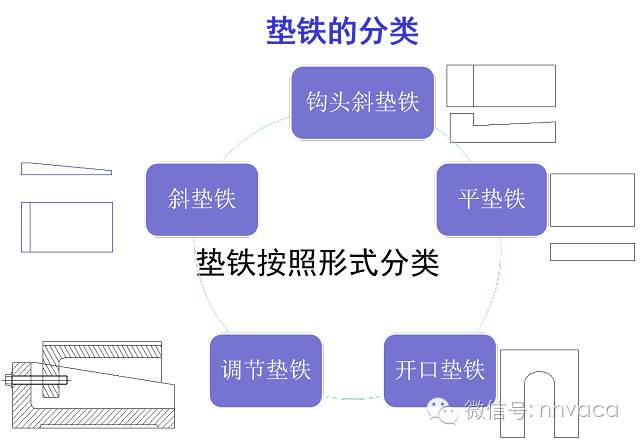

垫铁
1.垫铁的作用:垫铁是用于设备的找正找平,使机械设备安装达到所要求的标高和水平,同时承担设备的质量和拧紧地脚螺栓的预紧力,并将设备的振动传给基础,来减少设备的振动。
2.垫铁分类
(1)平垫铁又名矩形垫铁,用于承受主要负荷和有较强连续振动的设备。
(2)斜垫铁,与同代号的平垫铁配合使用。安装时配对使用,配对使用的垫铁应采用同一斜度。
(3)开口垫铁用于安装在金属结构上面的设备,或用于设备是由两个以上支腿支承,且支腿面积较小的场合。
(4)钩头垫铁多用于不需要设置地脚螺栓的金属切削机床的安装。
(5)可调垫铁一般用于精度要求较高的金属切削机床的安装。
3.垫铁的规格:
⑴垫铁的规格尺寸,垫铁的面积可按根据设备重量及螺栓载荷计算,其面积的计算工公式见GB50461-2008中附录A。
⑵垫铁的选择按《石油化工静设备安装施工验收范》中附录。
⑶斜垫铁应配对使用并进行优选,斜接触面应进行机械加工,斜垫铁的斜度一般为1/20。
⑷斜垫铁应与平垫铁规格尺寸匹配,允许平垫铁大一个规格。
⑸垫铁表面必须平整无氧化物,飞边、毛刺。
⑹气割的平垫铁必须清理干净气割瘤疤及氧化物。

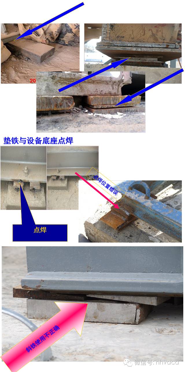

4.垫铁的安装,垫铁的位置:
⑴根据设备或机组的结构特点确定垫铁摆放的位置,
⑵一般地脚螺栓两侧各放置一组垫铁;尽量使垫铁组靠近地脚螺栓;
⑶两组垫铁的距离控制在500mm以内;大于500mm时增加一组垫铁;
⑷当地脚螺栓间距小于300mm时,可在各地脚螺栓的同一侧放置一组垫铁。
⑸当设备底座有加筋板时垫铁位置应选择在加筋板的下面。
⑹带锚板的地脚螺栓垫铁的位置应放在预留孔洞两侧。
5.垫铁组安装质量检查的要求:
⑴垫铁与基础、垫铁与设备底座、垫铁之间接触面应接触良好无间隙。
⑵垫铁组每组每块垫铁间接触良好无间隙,用0.05mm塞尺检查其间隙,在垫铁同一断面处从两侧塞入长度总和,不超过垫铁宽度的三分之一。
⑶垫铁应露出底座边缘10-30mm。
⑷设备找平找正后,垫铁组每块垫铁深入设备底座面的长度均应超过地脚螺栓的直径,且保证设备底座受力均衡,设备底座面与垫铁组接触宽度不够时,垫铁放置的位置应保证底座坐落在垫铁组承压中部。
⑸配对斜铁的搭接长度应大于全长的3/4,其相互间的的偏斜不应大于3°
⑹设备用垫铁找平找正后,用0.5磅手锤敲击检查垫铁组的松紧程度,应无松动现象。
⑺确认设备找平找正后,将垫铁逐层点焊固定。(切记进行垫铁电焊时不要把垫铁与设备底座进行点焊)

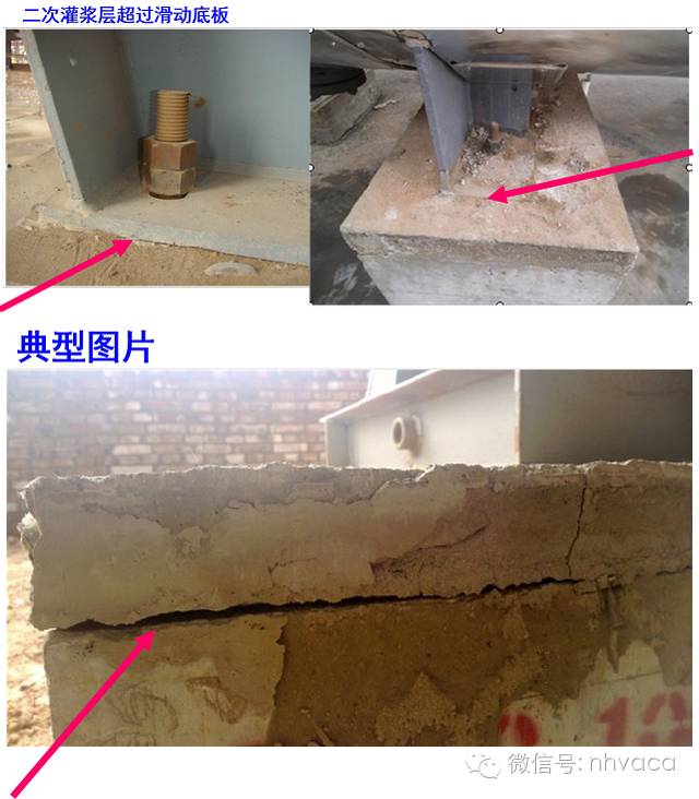

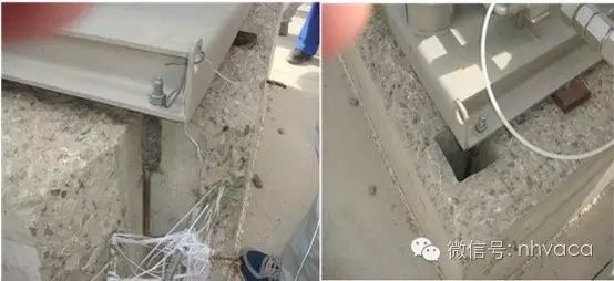

设备基础二次灌浆
二次灌浆:设备按设计文件或规范要求最终找平找正合格后,对设备基础与设备底座面之间的灌浆。二次灌浆的质量控制要点:
(1)二次灌浆必须是在设备最终找正合格后进行;
(2)二次灌浆前必须清理基础表面杂物,油渍、污物,并用清水将基础表面冲洗干净,保持湿润不小于24h,灌浆前1h吸净积水;
(3)外模板支设合理,符合规范要求,一般模板大于设备外缘6-8公分,或与基础边缘平齐,模板高度高于设备底座下平面6-10mm;
(4)卧式设备有滑动要求时,二次灌浆必须低于滑动底板;
(5)灌浆材料必须符合设计文件及规范要求;
(6)二次灌浆时应将灌浆材料振捣均匀,以保证灌浆的质量;
(7)加强隐蔽前的验收。
二次灌浆的养护:二次灌浆完成约两小时后对灌浆外侧进行整形,灌浆4h后进行洒水养护;环境低于5°时应采用相应的防冻措施。
