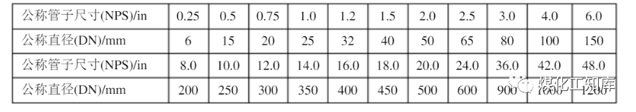

一、尺寸:
DN15(4分管)、DN20(6分管)、DN25(1寸管)、DN32(1寸2管)、DN40(1寸半管)、DN50(2寸管)、DN65(2寸半管)、DN80(3寸管)、DN100(4寸管)、DN125(5寸管)、DN150(6寸管)、DN200(8寸管)、DN250(10寸管)等。
二、把1英寸分成8等分: 1/8 1/4 3/8 1/2 5/8 3/4 7/8 英寸。
相当于通常说的1分管到7分管,更小的尺寸用1/16、1/32、1/64来表示,单位还是英寸。如果分母和分子能够约分(如分子是2、4、8、16、32)就应该约分。
英寸的表示是在右上角打上两撇,如1/2"
如DN25(25mm,下同)的水管就是英制1"的水管,也是以前的8分水管。
如DN15的水管就是英制1/2"的水管,也是以前的4分水管。
如DN20的水管就是英制3/4"的水管,也是以前的6分水管

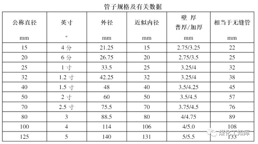

外径与DN,NB的关系如下:
DN公称直径不锈钢无缝管尺寸对照表
一般来说,管子的直径可分为外径、内径、公称直径。

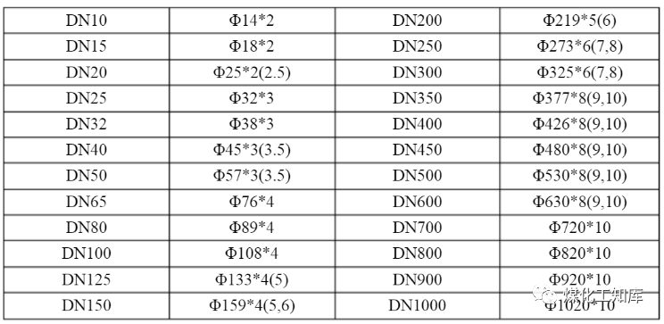

管材为无缝钢管的管子的外径用字母D来表示,其后附加外直径的尺寸和壁厚,例如外径为108的无缝钢管,壁厚为5MM,用D108*5表示。
塑料管也用外径表示,如De63。
其他如钢筋混凝土管、铸铁管、镀锌钢管等采用DN表示。

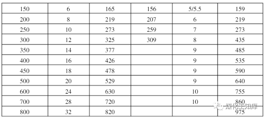

在设计图纸中一般采用公称直径来表示,公称直径是为了设计制造和维修的方便人为地规定的一种标准,也较公称通径,是管子(或者管件)的规格名称。
管子的公称直径和其内径、外径都不相等,例如:公称直径为100MM的无缝钢管有102*5、108*5等好几种,108为管子的外径,5表示管子的壁厚,因此,该钢管的内径为(108-5-5)=98MM,但是它不完全等于钢管外径减两倍壁厚之差,也可以说,公称直径是接近于内径,但是又不等于内径的一种管子直径的规格名称,在设计图纸中所以要用公称直径,(点击关注?建筑10大技术类公众号)目的是为了根据公称直径可以确定管子、管件、阀门、法兰、垫片等结构尺寸与连接尺寸,公称直径采用符号DN表示,如果在设计图纸中采用外径表示,也应该作出管道规格对照表,表明某种管道的公称直径,壁厚。
(其实在工程领域并没有一个完全的管道公称直径与外径的对照,外径与公称直径的换算基本要靠经验。
大致是公称直径大约等于内径(外径减两个皮厚)
但也不完全相等,大致差不多,取整就行。比如φ108*7的外径108,它的公称直径是100;再比如φ32*4.5,外径32,公称直径应该是25。以此类推,就能得到外径与公称直径的对应关系了。)
