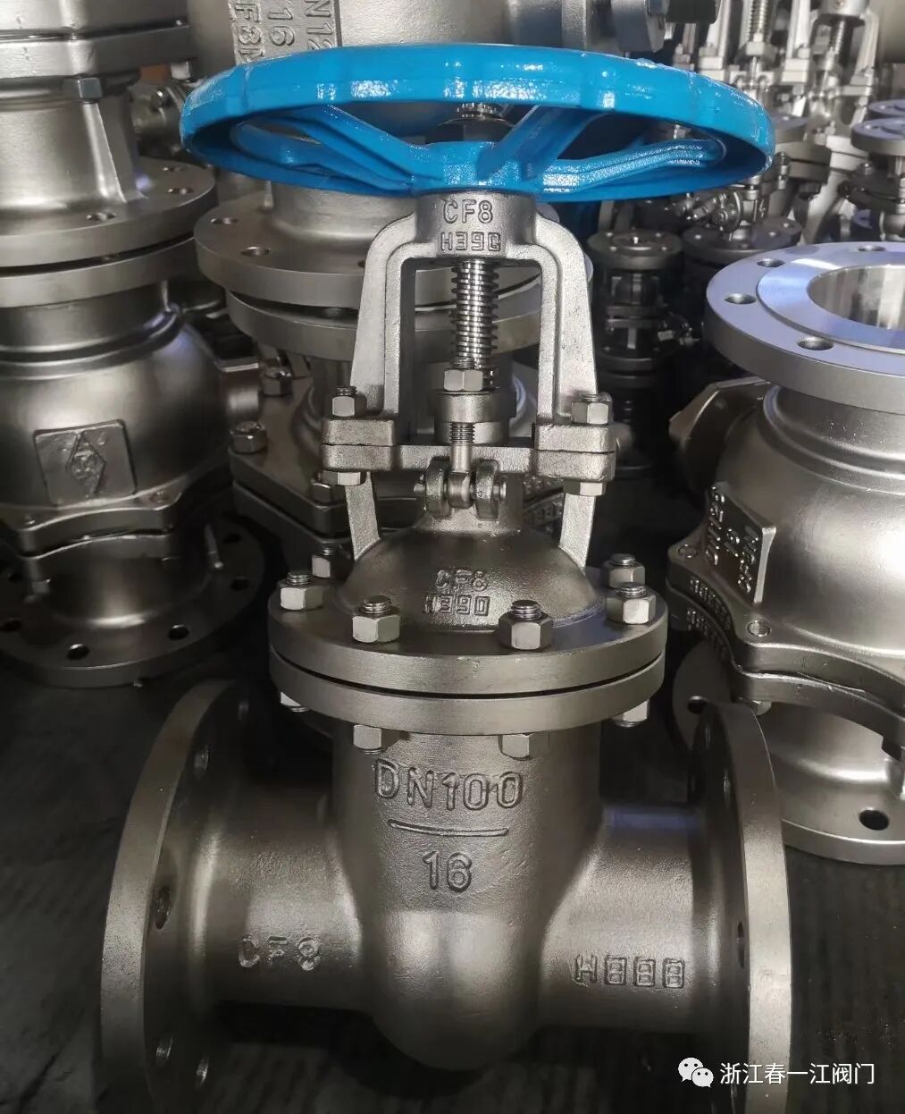

1.闸阀
闸阀是指其关闭构件(闸门)沿通道轴线的垂直方向移动的阀。它主要用作管道中的关闭介质,即完全打开或完全关闭。通常,闸阀不能用作调节流量。它可以应用于低温和高压以及高温和高压,并且可以基于阀门的不同材料。但是闸阀通常不用于输送泥浆和其他介质的管道
优势:
①流体阻力小;
②开合所需的扭矩小;
③可在介质双向流动的环形网络管道上使用,即介质的流动方向不受限制;
④全开时,工作介质对密封面的腐蚀小于截止阀的腐蚀;
⑤车身结构比较简单,制造工艺较好;
⑥结构长度比较短。
缺点:
①整体尺寸和开口高度大,安装所需空间也大;
②在启闭过程中,密封面相对磨擦,磨损大,即使在高温下也容易引起磨损;
③闸阀一般有两个密封面,给加工,磨削和维护增加了难度。
④开闭时间长。

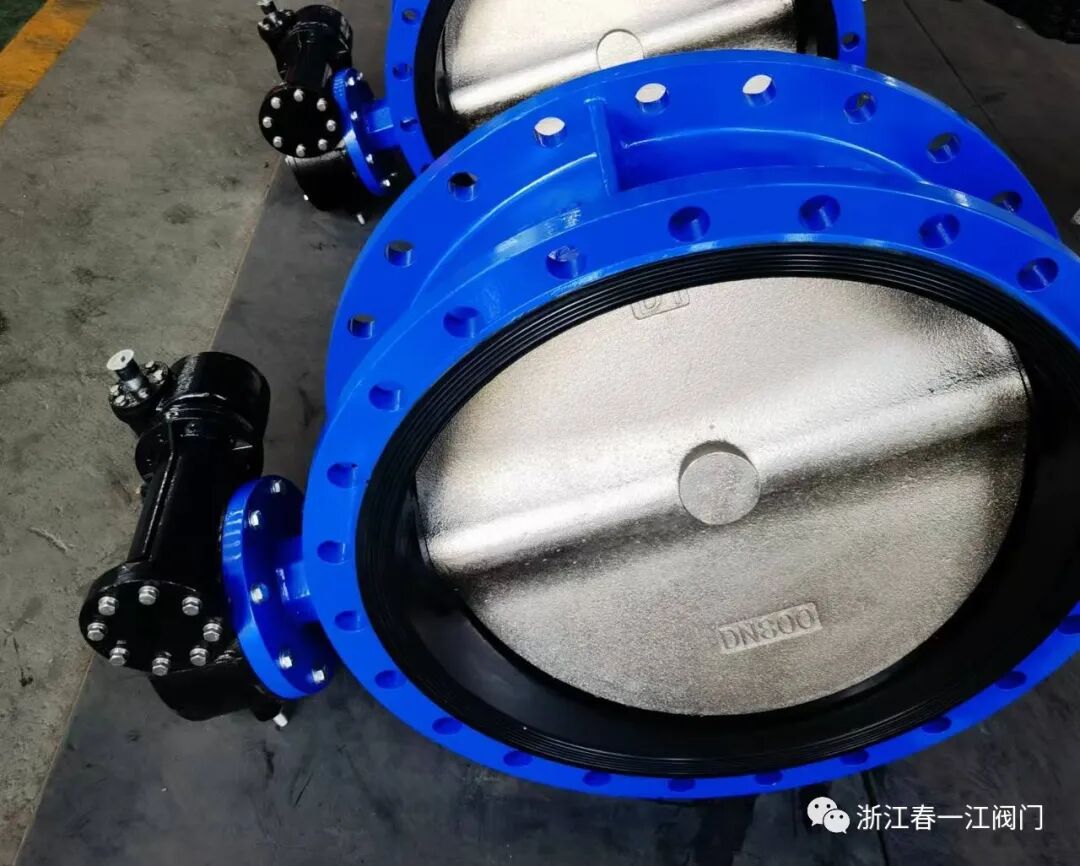

2.蝶阀
蝶形阀是使用盘形打开和关闭构件以大约90°往复运动以打开,关闭和调节流体通道的阀。
优势:
①结构简单,体积小,重量轻,节省耗材,不用于大口径阀门;
②启闭迅速,流阻低;
③根据密封面的强度,既可以用于固体颗粒悬浮的介质,也可以用于粉状和粒状的介质。适用于通风除尘管道的双向开闭和调节,广泛用于冶金,轻工,电力,石化系统的输气管道和输水管道。
缺点:
①流量调节范围不大,当开度达到30%时,流量进入95%以上;
②由于蝶阀的结构和密封材料的限制,不适合在高温高压管道系统中使用。一般工作温度在300℃以下和PN40以下;
③密封性能比球阀和截止阀差,因此用于密封要求不是很高的地方。

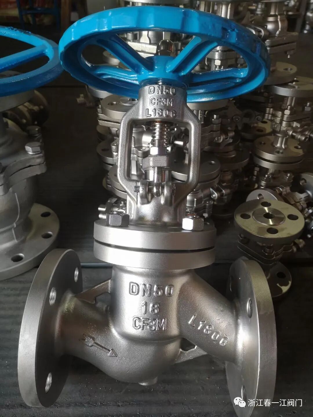

4.截止阀
指阀的关闭部分(阀瓣)沿阀座中心线移动的阀。根据阀盘的这种运动形式,阀座端口的变化与阀盘行程成正比。因为这种阀的阀杆的打开或关闭行程相对较短,并且具有非常可靠的关闭功能,并且因为阀座端口的变化与阀瓣的行程成正比,非常适合流量调节。因此,这种阀非常适合于切断或调节和节流。
优势:
①在启闭过程中,阀瓣与阀体密封面之间的摩擦小于闸阀,因此具有耐磨性。
②打开高度一般仅为阀座通道的1/4,因此比闸阀小得多。
③通常在阀体和阀盘上只有一个密封面,因此制造过程比较好,易于维护;
④由于填充剂一般是石棉和石墨的混合物,因此耐高温性较高。通常,蒸汽阀使用截止阀。
缺点:
①由于介质通过阀的流向已发生变化,因此截止阀的最小流阻也高于大多数其他类型的阀;
②由于行程较长,因此打开速度比球阀慢。

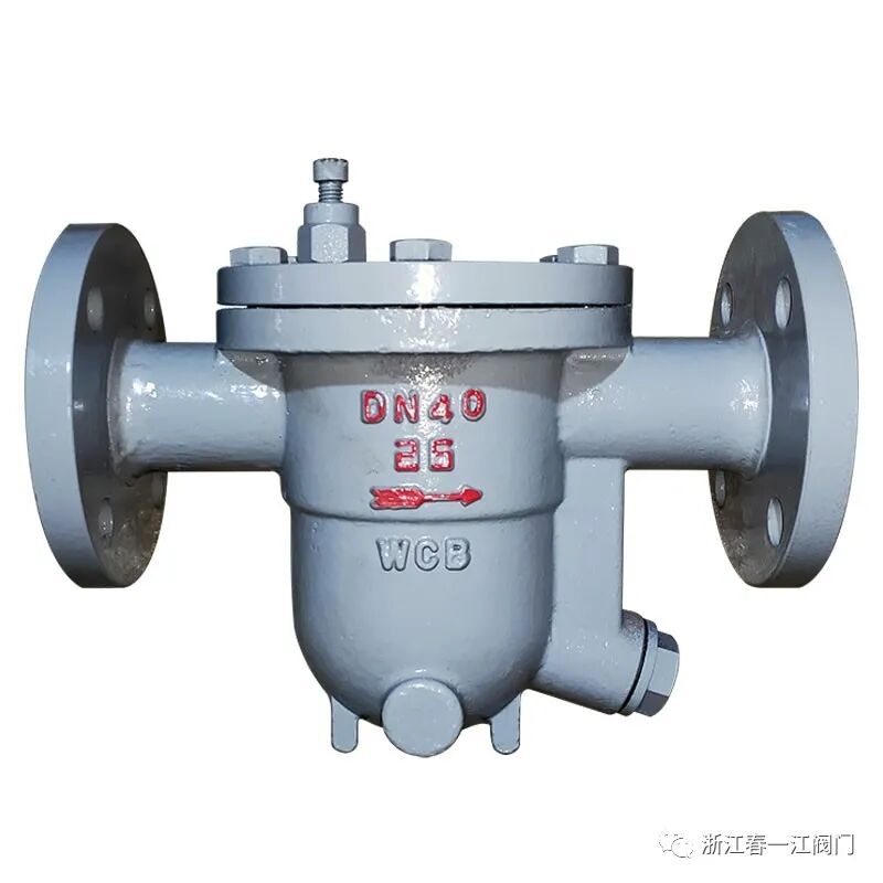

7.疏水阀
在输送蒸汽,压缩空气和其他介质时,会形成一些冷凝水。为了确保设备的工作效率和安全操作,应及时清除这些无用和有害的介质,以确保设备的使用和使用。它具有以下功能:①可以快速去除产生的冷凝水;②防止蒸汽泄漏;③排除空气和其他不凝性气体。

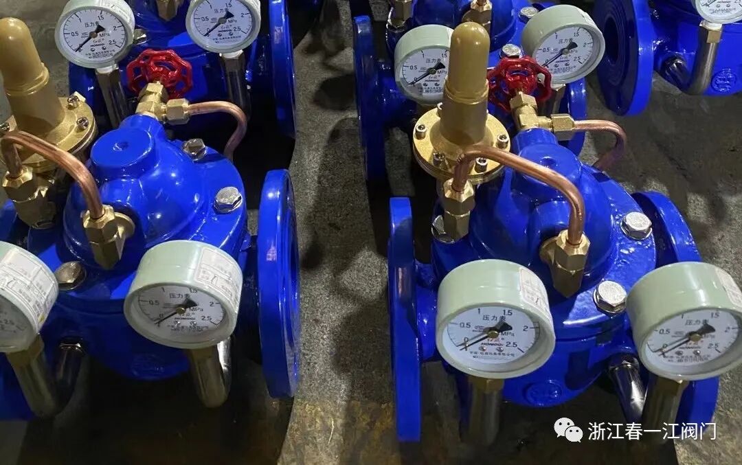

8.减压阀
它是一种通过调节将入口压力降低至所需的某个出口压力的阀,并依靠介质本身的能量来自动维持稳定的出口压力。
