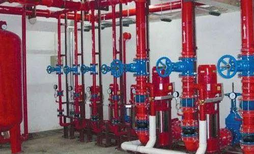

1.1消防给水管网方面的通病
(1)消防给水管网试压没有按施工方案和规范要求进行。管网试压分试漏检修和强度试验两步进行。试漏是在常压或稍起压状态下进行,而强度试验分工作压力和试验压力两阶段进行。目前有些工地只对管网进行试漏试验或试验压力不符合设计和规范要求,这样给系统的正常运行带来了隐患。按照规范的要求,管网安装完毕后,应进行强度试验和严密性试验。对于生活给水和消防给水管道,试验压力为管道工作压力的1.5倍,并且不小于0.6MPa。强度试验是管网在实验压力下10min,压力降不大于0.05MPa为合格。然后将试验压力缓慢降至工作压力,经检查无渗漏,则严密性试验为合格。对于自动喷淋灭火系统。当设计工作压力≤1.0MPa时,水压强度试验压力为设计工作压力的1.5倍,并且不低于1.4MPa;当设计压力>1.0MPa时,水压强度试验压力应为该工作压力加0.4MPa。水压强度试验是管网在实验压力下稳定30min,压力降不大于0.05MPa为合格。而水压严密性试验应在水压强度试验和管网冲洗合格后进行,试验压力应为设计工作压力,稳压24h,无泄漏为合格。
(2)个别工程存在将塑料给水管道用于消防给水管道,或者在建筑物内塑料给水管道与消防给水管道相连的情况。由于塑料管道受热后强度降低,一旦发生火灾,引起管道损坏,将起不到输送消防用水的作用,无法及时控制和扑灭初起火灾。塑料给水管道如果与消防给水管道连接,火灾发生时,损坏塑料管道,容易产生泄漏,则不能保证消防流量和水压的需要。因此在消防给水系统中应使用钢管。

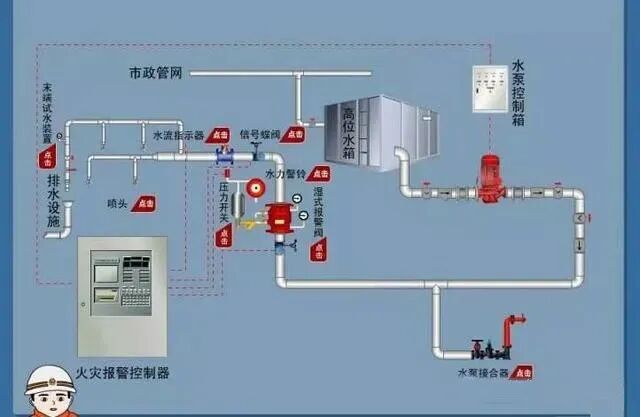

1.3自动喷水灭火系统方面的通病
(1)《自动喷水灭火系统施工与验收规范》中明确规定:管网安装,当管子公称直径小于或等于100mm时,应采用螺纹连接,当管子公称直径大于100mm时,可采用焊接或法兰连接,当管子公称直径等于或大于50mm时,每段配水干管或配水管设置防晃支架不应小于1个;当管道改变方向时,应增设防晃支架。在实际工程中,为施工方便,公称直径小于100mm的管道经常采用焊接,大部分的工程管道不安装防晃支架。
(2)感温喷头与周围物体的距离不符合规范要求,造成火灾时由于喷头与楼板距离太远,感温元件不能及时动作,延误喷水时间而使火势蔓延迅速;或者喷头距周围物体太近,而使消防用水喷洒不到其保护范围的隐患存在。
(3)由于设计考虑欠周详,部分工程喷淋系统甚至未设置末端试水装置,部分工程喷淋系统的末端试水装置安装在公共走廊处,附近没有排水管或地漏,造成在监督检查时无法试压或在试压过程中流出的水无法从排水系统中迅速排走。
(4)当通风管道宽度大于1.2米时,喷头未布置安装在通风管腹面以下,并且在涂刷、粉饰天花时,将涂料喷洒在喷头上。当发生火灾时,系统不能及时动作或缩小了保护的范围。
(5)水力警铃未设置在公共通道或值班室的外墙上。当使用场所发生火灾,自动喷水灭火系统启动后,所发生的报警声响不能被值班人员或保护场所内其他人员及时发现,贻误战机,造成不必要财产损失和人员伤亡,而且火灾扑灭后不方便关闭水源控制阀和维修检查。
(6)屋顶消防水箱的安装不符合要求。消防用水与其他用水合并的水箱,施工时经常忽视和未做消防用水不作他用的技术设施,无法满足消防水箱应储存10min的消防用水量的规范要求。另外随意改变消防给水管的位置,未设置逆止阀,在给水管道上加设不必要的阀门和本来一备一用的消防给水管只设置一个,导致安装后,无法保证正常消防用水量或发生火灾时水箱不能及时供水。
