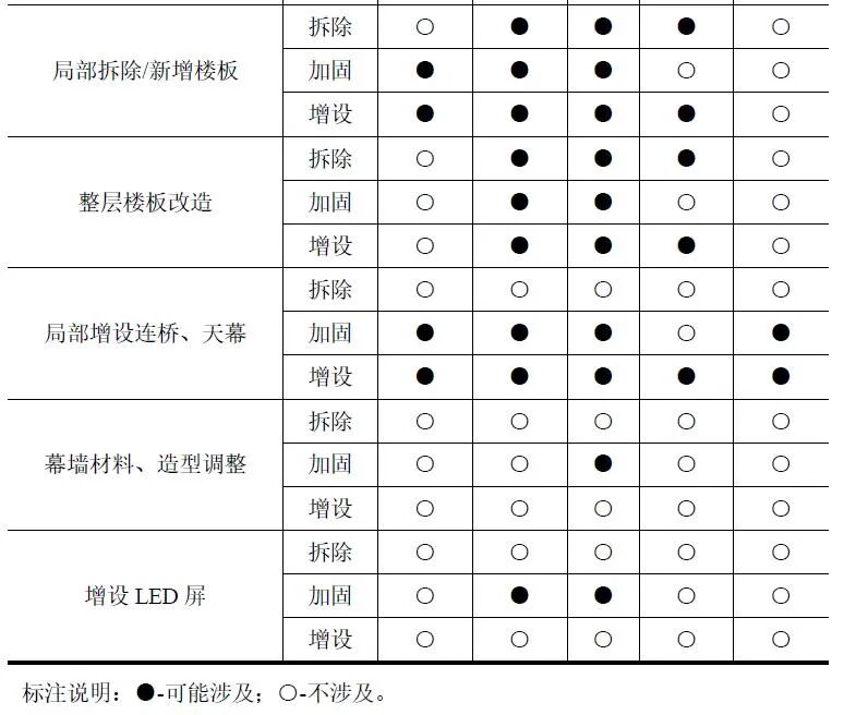

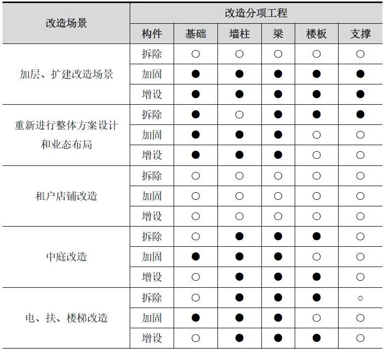

改造分项工程:针对构件(基础、梁、柱、墙、楼板)进行的具体改造施工动作(拆除、增设、加固)。本节结合实际项目结构改造场景,将改造场景对应的可能发生的“改造分项工程”进行关联。各改造场景下对应的改造分项工程如下表所示:
改造场景-分项工程矩阵关系表

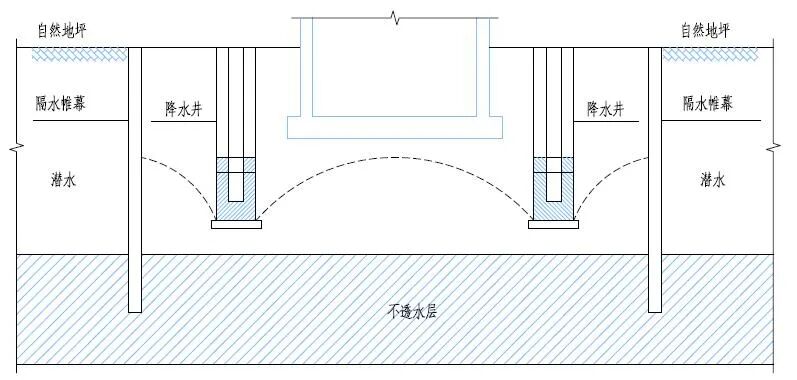

破开底板的开放式施工需要进行降水作业,会产生受力工况变化的影响,对已完成沉降及变形的在营项目建筑带来新生的变形沉降安全隐患,且新旧底板交接处理不妥则容易产生停止降水后的底板渗漏甚至喷涌的情况,因此建议尽量避免破开底板增加抗浮构件。
隔水做法示意图

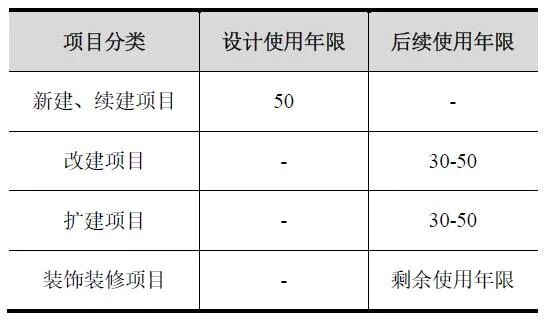

(4)为便于设计管理人员区分,可参考下表各项目分类的设计使用年限和后续使用年限。
不同项目设计使用年限和后续使用年限
