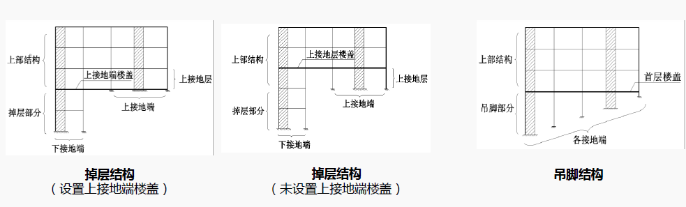

《山地建筑结构设计标准》(JGJ/T?472-2020)中对山地建筑结构的定义:建于坡地上,底部抗侧力构件的约束部位不在同一水平面上且不能简化为同一水平面时的结构。按接地类型可分为吊脚结构、掉层结构等形式,接地类型是指山地建筑结构嵌固端与地面或边坡的连接形式。
掉层结构:在同一结构单元内有两个及以上不在同一水平面的嵌固端,且上接地端以下利用坡地高差设置楼层的结构体系。
吊脚结构:顺着坡地采用长短不同的竖向构件形成的具有不等高约束的结构体系。吊脚结构是不改变坡地环境,采用长短不同的柱(或桩)将坡地架空成平台,然后在其上修建建筑物。

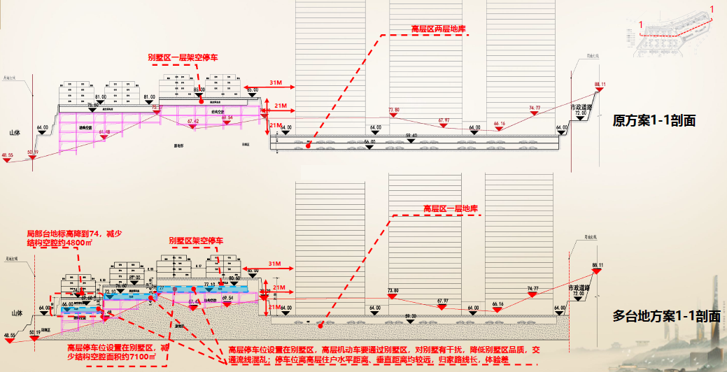

· 总体规划
道路布置、建筑布局应结合地形因地制宜,依山就势布置,尽可能减少土石方量的挖填量,最大限度地降低成本。
· 道路布置
道路布置应尽量顺山势而走,道路标高尽可能按原始地形标高,以挖方为主,减少填方,保证路基的稳定性,最大限度地降低成本。
方案中道路标高高于现状标高,如此,则会使得项目需要较多架空或填方量。

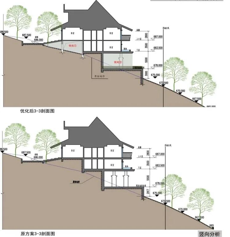

·建筑设计
建筑形态考虑与山地自然环境的协调与融合,可采取错层、退台、吊脚楼等形式,形成高低错落有致的建筑,充分体现山地建筑的特色。
· 利用原始高差

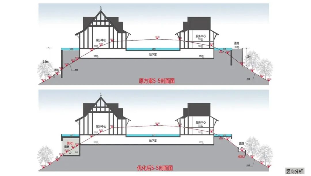

充分利用原始地形高差,采用架空层,既减少填方量,减少挡墙,节约了投资成本,同时又有利于下层空间的自然通风。
· 利用原始地貌
充分利用原始地形地貌,尽量不采用高挡墙,和较大的填土;建议采用架空层,既减少填方量,减少挡墙,又节约了投资成本。

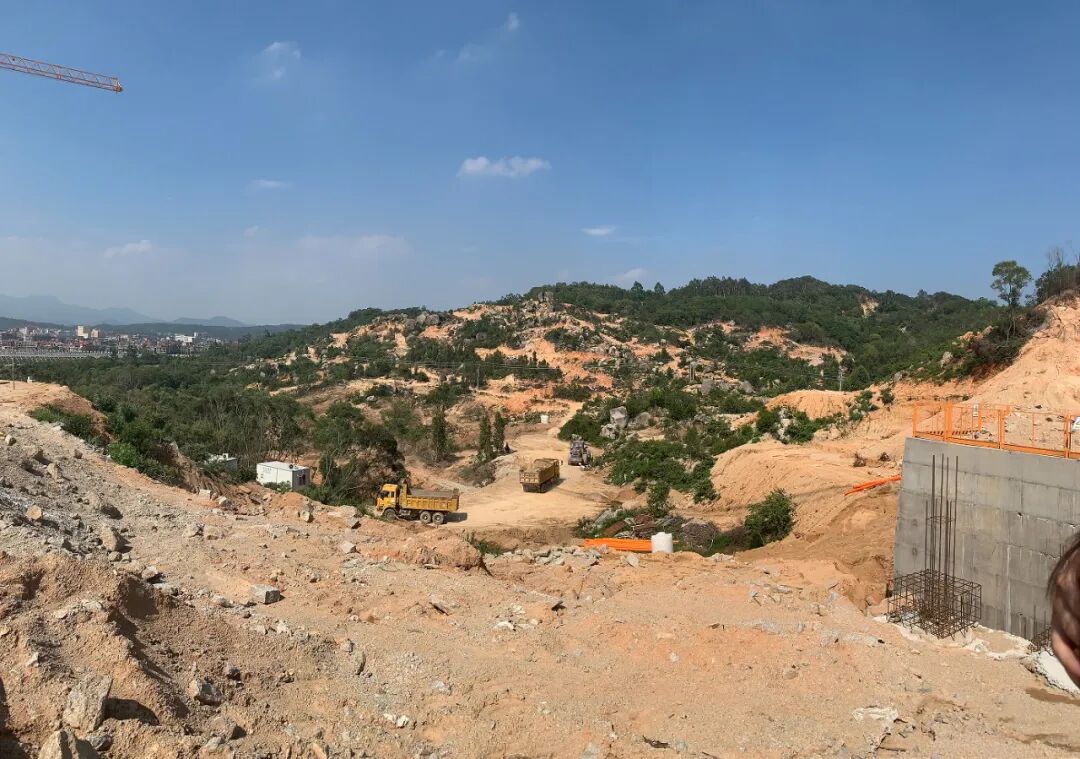

1)勘察应在拿地后立即开始初勘,初勘成果作为山地建筑方案布置的重要依据。
2)工程勘察方法除钻探手段外,应重视工程测绘、物探、槽探及坑探等方法。
3)地层变化较大时,当相邻两个勘探点揭露的持力层层面坡度较大时,通过加密详勘孔来完善判断。
4)场地条件复杂或有特殊要求的工程,宜进行施工勘察。对于极端复杂地质情况(如溶洞、孤石等),有必要时进行一桩一勘。
5)对山地地下抗浮水位的判定,应结合场地高差、台地宽度、地下室开合情况综合与地勘单位进行沟通。
6)基础地基开挖后应结合地勘资料对地层情况进行直观复核,判断是否进行设计修正。
7)边坡位置土层开挖后应复核竖向地层面与地勘是否相符,岩层应检查岩面裂隙发育情况和完整性。

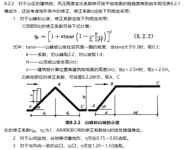

1)风荷载的计算和考虑地形条件的风压高度变化系数的修正应按《荷载规范》规定执行。 图片

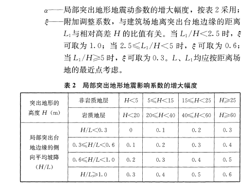

2)当需要在条状突出的山嘴、高耸孤立的山丘、非岩石和强风化岩石的陡坡、河岸和边坡边缘等不利地段建造丙类及丙类以上建筑时,除保证其在地震作用下的稳定性外,尚应估计不利地段对设计地震动参数可能产生的放大作用。

3)山地建筑应结合山地地形、岩土边坡条件和建筑功能等因素布置。应充分利用地形、地貌,平面和场地竖向高程设计应考虑山地斜坡的走向和坡角,依山就势,采用合理的山地建筑结构形式,不应对原地貌进行大开挖和深填方。

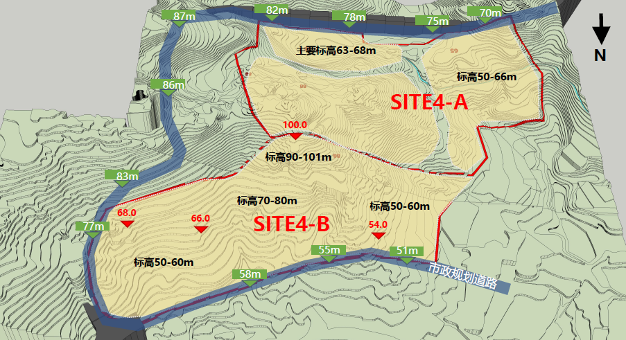

4)建筑总平方案阶段,可采用土方计算软件或BIM软件分析计算拟建建筑标高和场地标高之间的关系,使场地挖填尽量平衡。

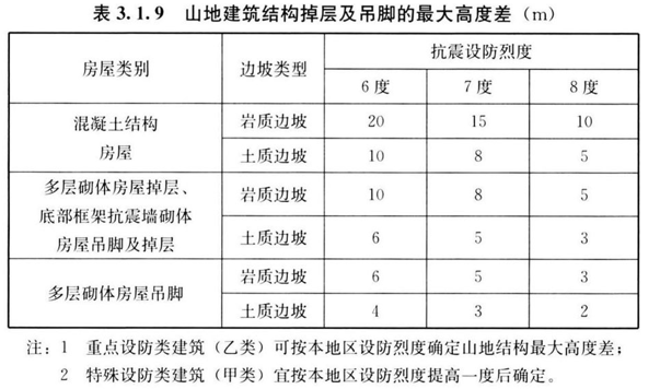

7)掉层结构两相邻接地端之间的高度差、吊脚结构最低和最高接地端之间的高度差应符合规定。

· 问题1:
由于地势陡峭,勘察孔部分无法施工,导致在设计阶段勘察资料不确定,仅能根据周边孔位及经验进行参考。 山地持力层变化大,勘察孔之间的基础由于持力层实际埋深不同,导致实际的基础形式与设计图纸有差异。
勘察钻探取芯的方式对于岩石裂隙发育程度的判定有局限性。当场地土层有存在岩脉侵入,形成垂直陡变时,通常的详勘孔可能不会揭示此类情况。
处理: 结合规范要求,适当增加详勘钻孔数量并结合物探等勘察方法; 场地开挖后补充进行施工详勘; 场地开挖过程中,及时对地层情况进行查勘并调整设计; 基础和边坡支护设计图纸做好事前成本调整风险提示。
