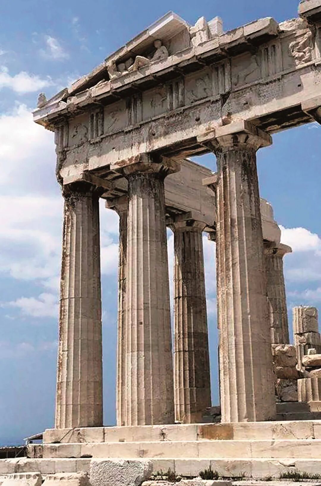

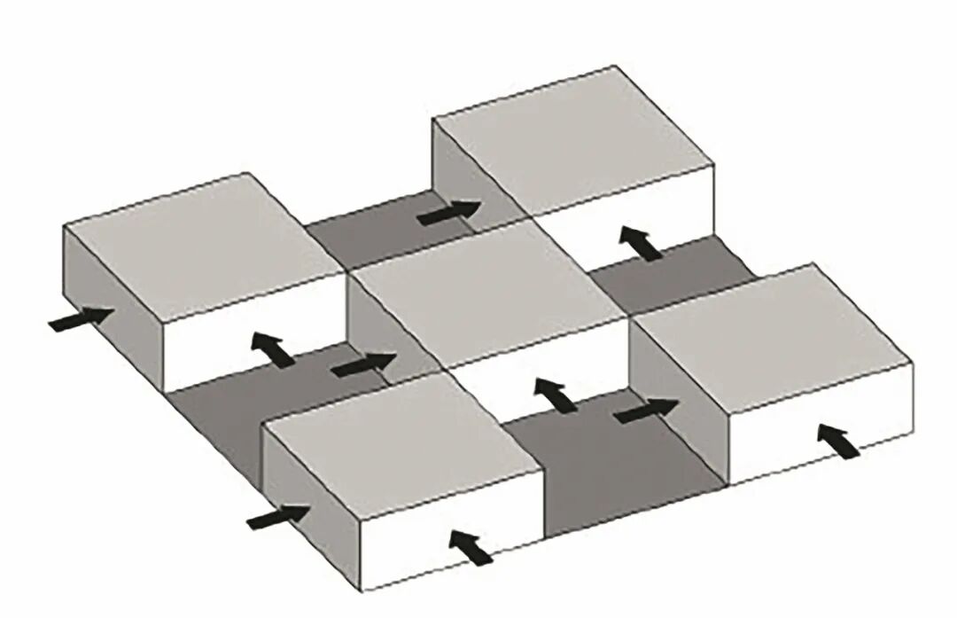

最初,新古典主义建筑师认为在独立的柱上安置横梁(如图1所示),能够清晰地表达建筑结构关系和力学原理,这也成为了许多建筑的真实写照,建筑材料单一、结构简单,缺乏应有的建筑功能。
▲图1 简单的建筑构造

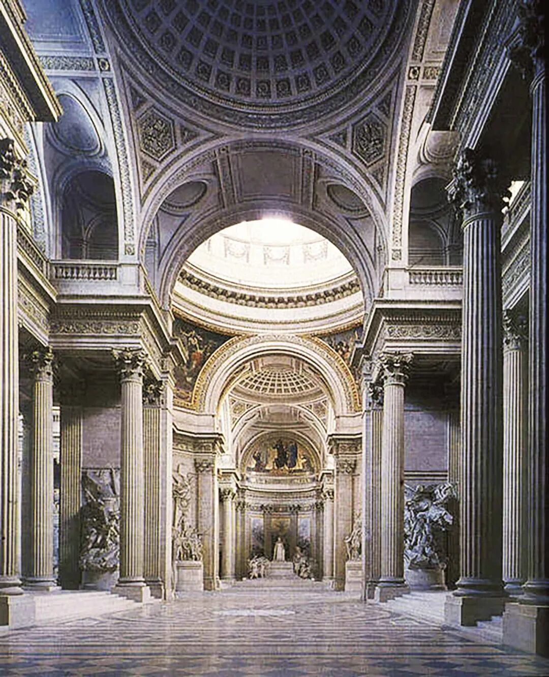

随着社会生产力和科技技术的飞速发展,建筑方式和建筑规模不断扩大,时代价值观更加多元化,形成了各种风格的建筑。原有的结构体系已经不足以支撑一座建筑,因此衍生出多种建筑方式。例如巴黎的Ste-Genevieve教堂,在新古典主义的教堂中加入哥特式的光影效果,同时又不会影响教堂宏达的规模,金属连接件被巧妙地隐藏于教堂的结构之中(如图2所示)。
▲图2 Ste-Genevieve教堂

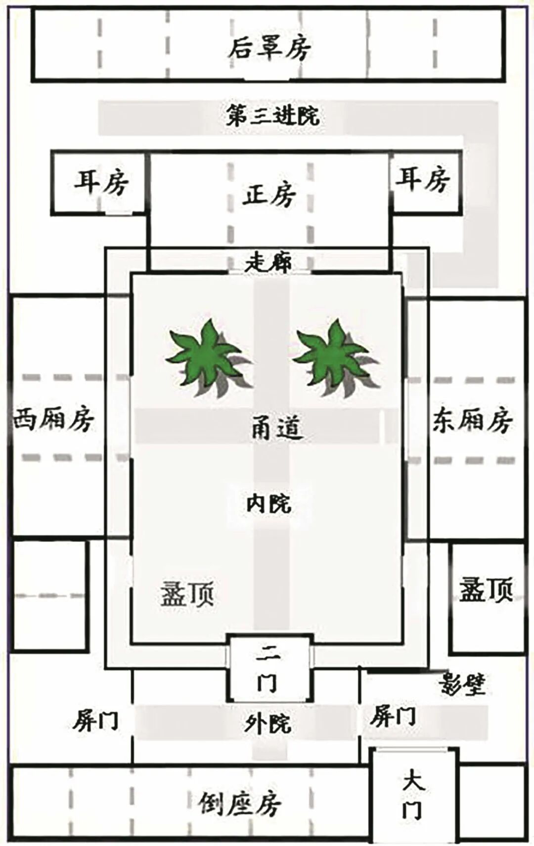

一是传统建筑的整体平面布局具有一种明晰的规律。如房屋住宅、府衙宫廷、宗祠寺庙等,大多采用一种在最外围设置围墙的建筑风格,通过围栏的设置,将一个个单列建筑进行闭合,组成若干个具有独立空间的庭院。这种庭院建筑一般都会确定一个中心建筑,在表现形式上,往往采用中心对称或者两边对称的方法,贯穿东西和南北进行规划设计(沿横轴线或竖轴线)。其中较为重要的建筑就放置在其朝向的轴线上,地位略低的建筑就放置在其两侧。时至今日,我国北方的建筑有很多还是采用庭院式的布局进行的(如图3所示)。在四周闭合这一个独立的空间里,四面有院墙或者全部是单列建筑,中间自然形成了一个天井,用来收集雨水[1]。
▲图3 中国传统四合院布局

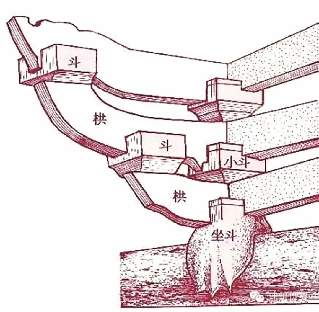

二是框架式结构的设计。这种设计将科学的建筑构造带入到中国传统的建造艺术中,成为中国特有的建筑风格。中国古建筑多采用木质结构,木质材在巧妙的构造设计下变得结实耐用。房屋的框架由木柱、木梁构成,屋顶通过梁架的形式在立柱上固定下来。墙壁往往不是起到支撑作用,而是隔断处理,不作为重量的支撑,这与西方建筑有本质区别之一。这类框架结构往往在建造中需要一些较为独特并且复杂精巧的构建,常应用在宫廷庙宇的建造当中,例如斗拱的设计(如图4所示),斗形的木块和弓形的横木是它的基本结构,它们层层交错,逐层向外挑出,和谐且富有美感。在明清时期,追求结构的简化,梁被直接放置在柱上,斗拱结构几乎丧失其原本作用,成为装饰品。

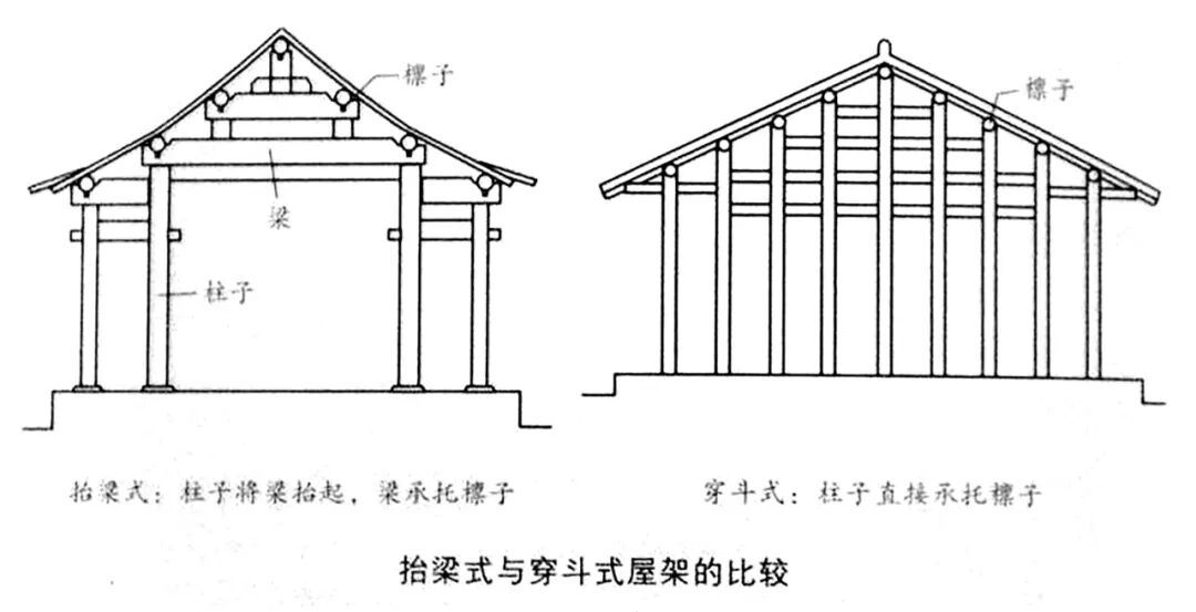

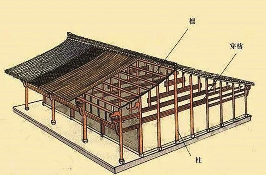

古时建筑主要以木质材料为主,但因地域结构的形式存在不同,南北差异较为明显。南方建筑的主要构型为穿斗式(如图5所示),穿斗式的特点是通过柱、穿枋、斗枋以及檀条等进行组合,随后将其结构支撑起来。整个木排架都是利用穿枋进行连接的,斗枋在纵向上穿过柱,起到固定及牢固的作用。穿斗式均从下向上伸展,柱排布紧密,但是空间利用率较低,适用于对室内空间需求较小的时候。而北方地区则是抬梁式结构(如图6所示),在柱子上放置的横梁能够以更大的接触面积放置更多的横梁,一层一层积累,横梁之间反复叠加,形成一个整体结构。抬梁式的空间利用率相对较高,柱量相对较少,稳定性高,但是由于承受力较大,材料消耗也相应增加。
▲图5 穿斗式构造
▲图6 抬梁式构造

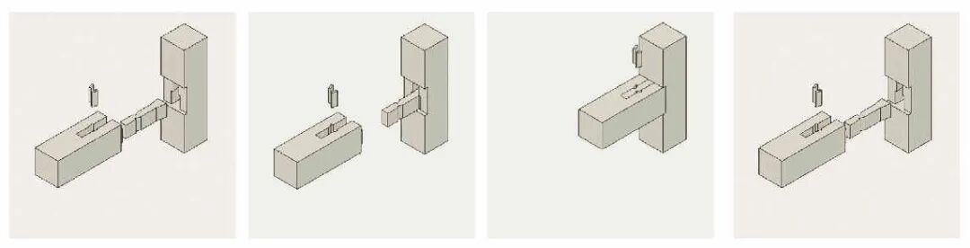

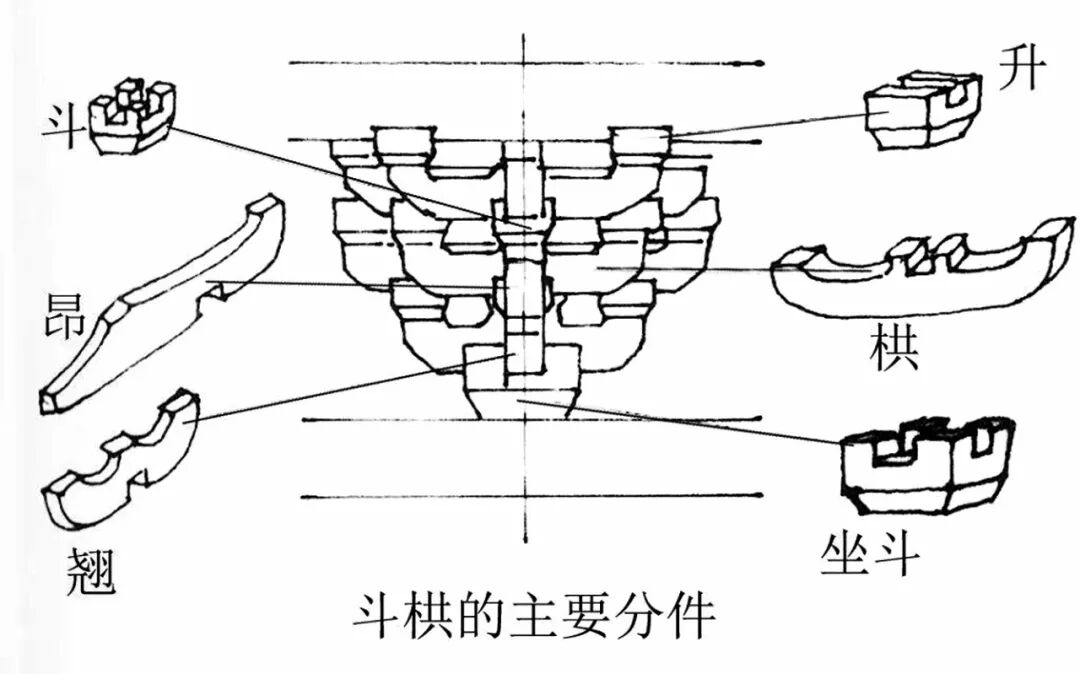

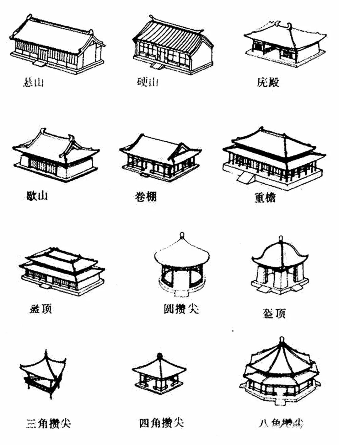

古代木建筑构造主要由基础、墙体、屋顶和连接方式组成。木建筑的基础较为简单,通过天然石、黏土以及桩基础来构成整体造型,古代木建筑墙体是由梁柱结构形成的非承重墙,传统建筑的屋顶是整体外观方面最具特色的一部分,造型独特,主要有悬山、硬山、庑殿、歇山等(如图7、图8所示)。屋顶的飞檐微微翘起,不仅起到排水的作用,还扩大了采光效果。木结构的连接方式多样,榫卯是我国独有的一种木结构连接方式(如图8所示),结构的连接无需使用硬质固定器件,榫头和卯眼的相互钳制就让整体的结构足够稳定,并且有较强的连接性。同样具有中国特色的还有斗拱连接方式(如图9所示),在寺庙、宫殿上运用较多,外伸的弓形结构为拱,拱和拱间的方块木垫为斗,故称斗拱。两者皆承载横梁,同时木材本身有较好的坚韧性,可以抗风、抗震。
▲图7 传统特色屋顶
▲图8 榫卯连接示意图
▲图9 斗拱分件
