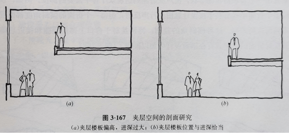

建筑物主要是通过楼板分隔成各自独立的楼层。当我们想在平面的某个部位实现上下层空间贯通的时候,就需要用剖面来研究如何进行空间的划分,使得各楼层不仅要满足功能要求,也更加美观。
比如,我在文稿中放置的两张图,是一个高大的公共空间,需要做一个夹层,这个夹层除需要考虑功能、技术等这些条件外,还需要考虑空间比例尺度的问题。
可以看到A方案夹层楼板偏上,B方案则偏下一些,以人的正常尺度和空间比例来衡量,显然A方案的楼板就“吊”的太高了,下层空间显得太高,而二层又太矮,尺度不合适。显然B方案要更适宜一些。
同时,通过剖面研究还发现A方案夹层楼板进深太大,超过了空间的一半了,这样会导致上下贯通的这个空间开口太小,比例不合适。这样,通过推敲竖向空间关系,方案好坏与否就明了了。
刚才说的这种空间在很多地方我们都会碰到,比如在图书馆阅览室、影剧院门厅、宾馆大堂,甚至别墅的客厅都可能会有。如果是遇到那种贯通了多个空间的中庭,用剖面来推敲竖向空间关系就显得更有必要了。

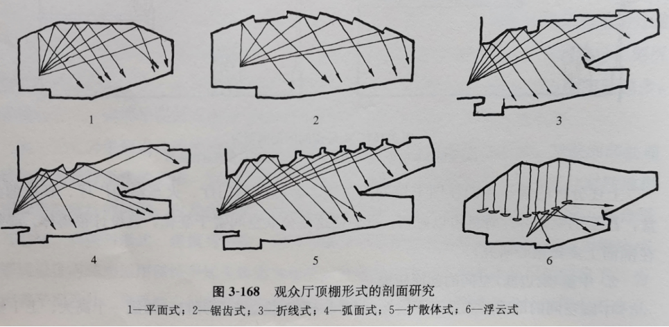

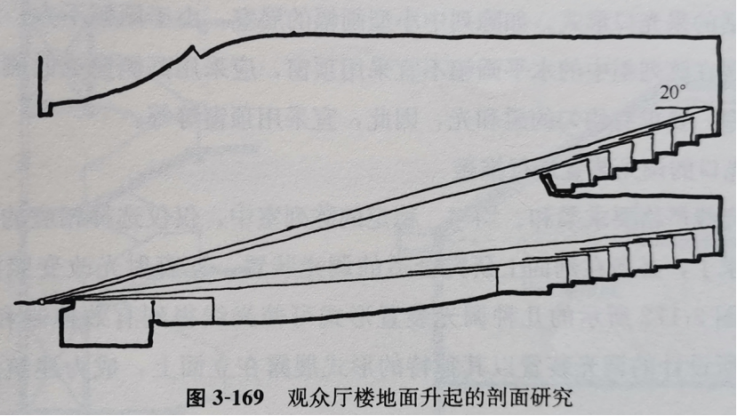

有些空间需要严格的技术性功能满足要求,比如观演建筑的观众厅,对视线和音质都有特定要求,为了观众听得好、看的好,就必须通过空间的剖面来进行空间形态的研究,以此来确保观众能有最好的声音效果和最好的视线。

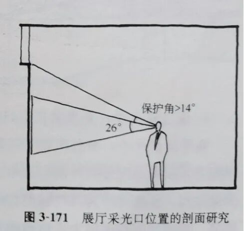

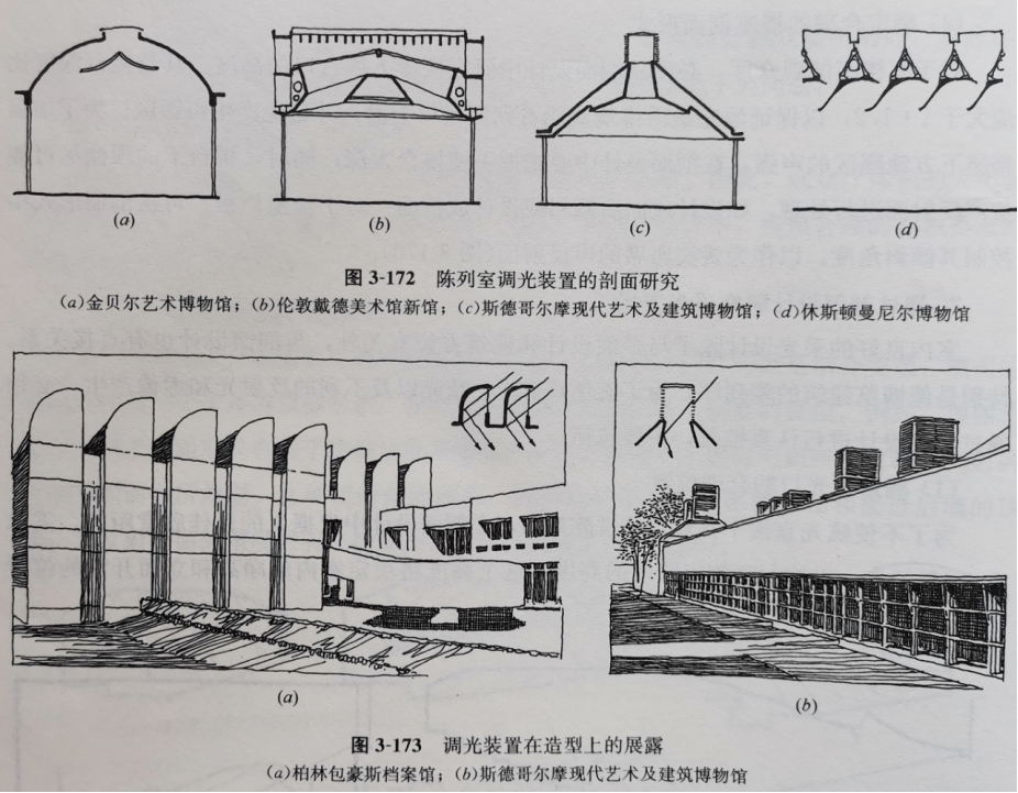

对于采光方式的研究,除了平面设计和立面设计中研究窗户的位置和大小,在剖面设计中也有直接关系。比如一些博览建筑的陈列厅,为了避免直射光、眩光以及一些不利的反射光产生,必须通过剖面设计进行认真推敲。
比如下图中,为了不使眩光直接干扰观众欣赏陈列品,在剖面设计中根据人的最佳欣赏距离,求出14度的保护角,这样控制高侧窗距离地面的高度。这个高度就决定了室内的净高和立面开窗的位置了。
另外,对于采光口形式和调光装置的研究,也是通过剖面进行,大家通过文稿中的图体会一下。

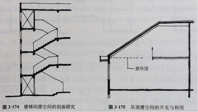

剖面深化在挖掘一些潜在的功能空间,也起到很大的作用,在平面设计中,有些次要空间常常会被忽略,可是在剖面设计中只要深入思考,这些边角空间就可以得到充分的开发。例如,楼梯间底层休息平台下部的空间,可以挖掘出来作为储藏间,甚至作为卫生间来使用都可以。在住宅设计中,这种设计方法经常会遇到。

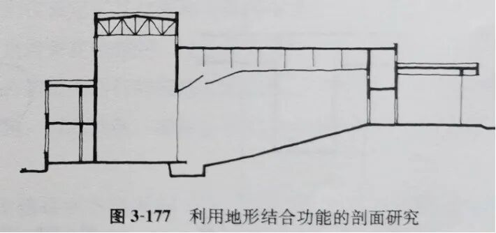

三、地形适应性研究
山地建筑设计还应考虑地形利用的问题。虽然其问题复杂些,但如果能巧于利用地形,不但使建筑与地形有机结合,而且对于丰富内部空间形态和创造外部造型都将起到积极作用。这两方面的结合在剖面设计中可以得到妥善解决。

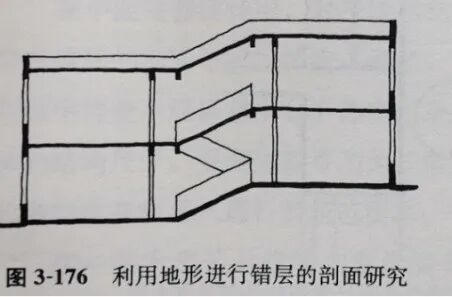

在坡地较平缓的地形上,为了节省土方工程量可依山就势采用错层方式进行平面布局。但在剖面上要研究错层高差应与地形坡度接近,并以楼梯段把坐落在不同标高上的功能空间联系起来,请看文稿中的图例。
在坡度较大的地形上进行平面布局往往给设计带来种种困难。但对某些建筑而言,却可充分利用地形坡度,化不利条件为有利因素。如一个剧场的设计,将观众厅置于坡地上,使地面升起曲线正好与地形坡度大体吻合,这就有效地利用了地形,同时也节
省了造价。

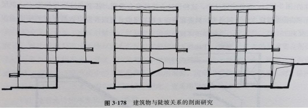

在山区建造房屋常遇到陡坎,高低悬殊很大,而平整场地又不能大面积填挖。因此只能因势利导,将建筑骑在陡坎上,使建筑前后两部分分别坐落在高坎和低坎上。这样坎上坎下都可以有对外出入口。

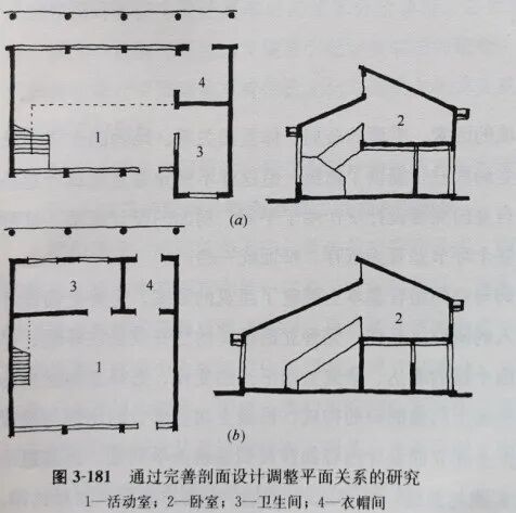

例如文稿中的是某日托幼儿园活动单元的设计方案,卧室设在活动室之上的夹层中。但是,在剖面中发现夹层是无法悬挑出来的。因为挑梁悬出部分大于后面支撑部分。如果在悬挑梁头设置柱子来来支撑的话,又会影响活动室的使用。那么,为了保证夹层空间的构思,只能对平面布局进行调整:将卫生间与衣帽间移至夹层下作为结构支撑,使问题得到解决。
