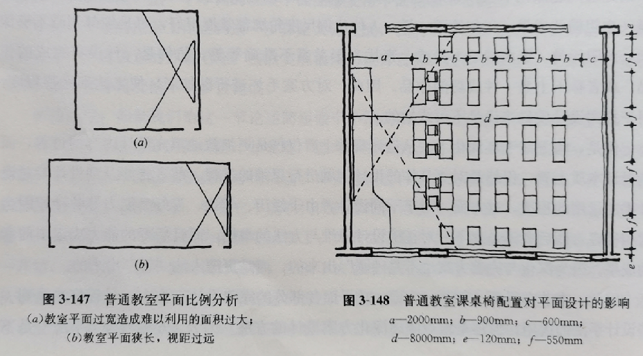

前面我们讲过房间的面积大小问题,房间的最小面积要考虑的因素主要有三个方面:家具设备的面积+走道面积+人的活动面积。
但仅仅考虑这些还不够,比如学校教室的面积,一个是正方形的,一个是长条形的,也许他们的面积相等,但使用效果却会有很大差别,正方形的教室很有可能因为前排学生看黑板的夹角原因,导致会有大面积难以利用的空间,而长条形教室也会因为后排的学生离黑板太远,而看不清楚。所以教室的长宽尺寸是需要经过多方案比较,才能推敲出一个合理而又经济的平面尺寸的。

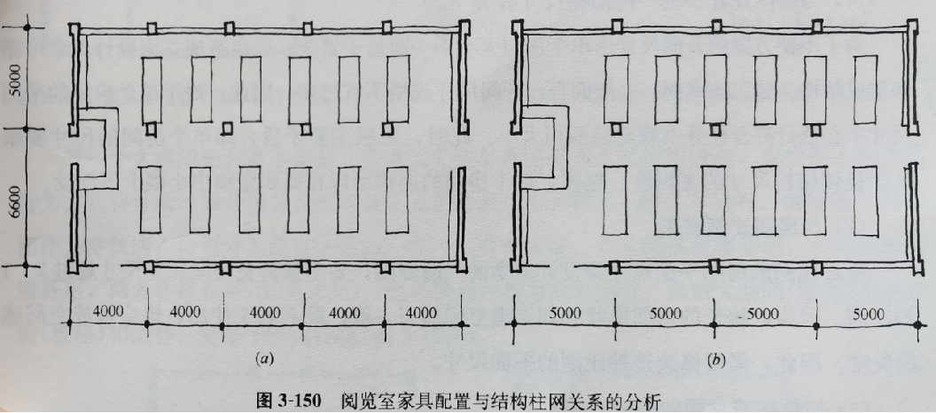

当我们在房间平面中放置家具设备,不断深入进去的时候,还可能会影响到建筑结构方面,比如文稿当中我放了一张图书馆阅览室的平面布置图,经过计算,发现阅览桌的间距设置为2.5米比较合适,这也是由阅览桌的尺寸和人在阅览时候的活动尺寸决定的,但这样一布置,就会和原来的4米开间尺寸会有冲突,有几根柱子就出现在了通道中间了,给使用带来不便。所以就需要调整开间为5米,正好是阅览桌2.5米模数的两倍,问题才得到解决。
这里可以看得出来,房间的大小研究就是要不断的完善家具布置,着眼于人的使用功能要求,在各种矛盾中,找到最优解。做到即不浪费空间,又能让人方便使用。

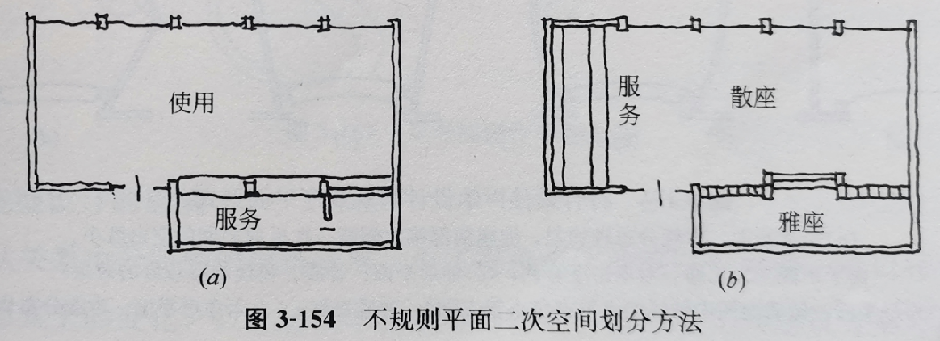

有些空间可能不像教室、阅览室这样,功能要求非常明确,对那些家具设备没有严格要求的空间,我们又该如何面对呢?或者说怎样去深化平面呢?

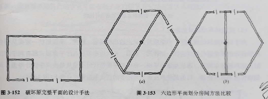

比如像文稿中的一个不规则平面,这个房间先天就不完整,完善的办法是根据房间的不同使用内容,将计就计的把空间划分成各自相对独立的空间形态,比如左图是划分成了一大一小两个区域,大的空间给顾客使用,小的空间作为服务用。右图是第二种思路,大空间变成散座,小空间变成雅座,这样就更有变化了。
当然空间的划分还要注意空间的完整性和结构的合理性,我在文稿中放置了一张六边形的房间平面,如果要把这个房间分成两部分的话,下面两种划分方法,A方法会比B方法更合理。原因是A方法的划分使得房间的完整性更好,三面对外的墙体长度一致,隔墙也正好是位于结构梁上面。而B方法使得墙体长短不一,隔墙也会与窗户打架,另外隔墙还没有位于结构梁上。

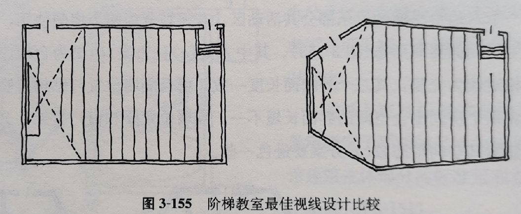

比如说一个阶梯教室,由于容纳的人数多,如果人采用矩形平面的话,那么教室最后排就会比较远看不清,或者前面的区域,因为视角的原因不可以设置座位,那么这样的面积浪费也会比较大,为了改进这一缺陷,可按照最佳视线设计的原则进行平面完善。也就是改变矩形平面为六边形平面,这样面积的使用率就会明显提高,造型上也会打破方盒子的形态了。

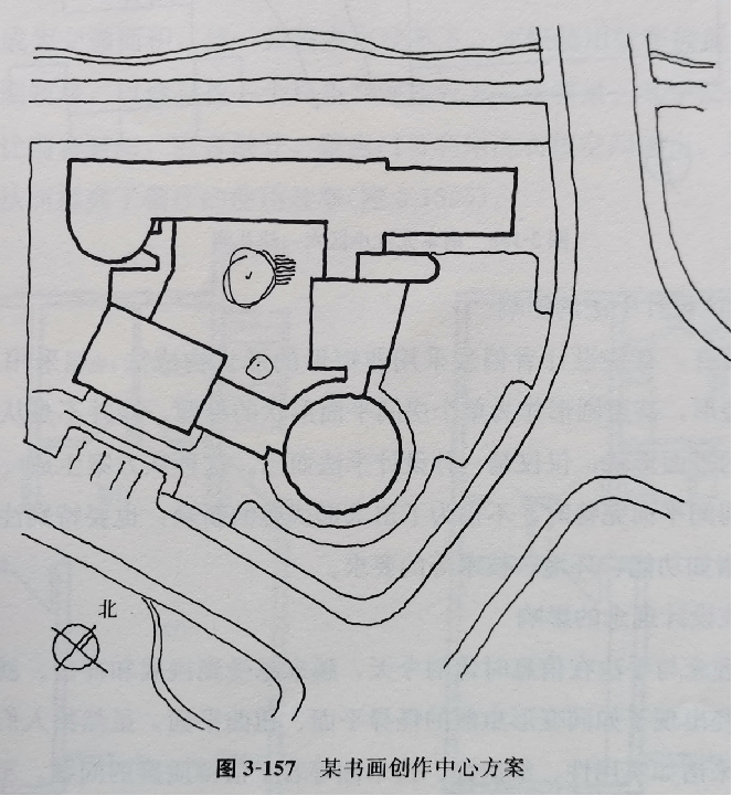

在文稿当中,我放了一张书画创作中心的设计平面图,可以看到建筑用地非常不规则,特别是东南两面,但又要求在路口布局一个展览房间,这个房间的平面形状是什么好呢?
考虑到特定的地形条件,完善平面的时候可以采用圆形平面会比较好,因为它可以使建筑临街的两个互相不垂直的两个界面自然过渡,而且带弧形转角的建筑界面,也有利于路口的城市交通对视线无遮挡的要求。也就是说房间的平面形状受特定的地段环境影响。

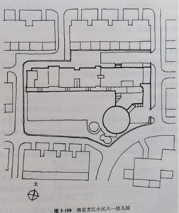

比如说某个幼儿园建筑设计方案,由于场地狭小,为了保证足够的室外活动场地面积,建筑只能一字形布局,造型很单调,那么就可以将从属体量的音体活动室设计成圆形平面,一方面可以表达建筑的个性,另一方面也顺应的用地边界成为道路的对景。

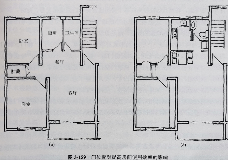

我们还是以图来说话,我们看文稿当中的住宅方案设计,关注其中餐厅的设计,餐厅面积不大,但是周边就是各种门洞,厨房的门洞,卫生间的门洞,造成餐厅实际上完全就沦为了交通面积,连一张餐桌都放不下,面积的使用效率非常低,因此必须减少开向餐厅的门洞的数量,才可能使得餐厅有一个餐厅的样子。解决的方法有如左边图的样子。

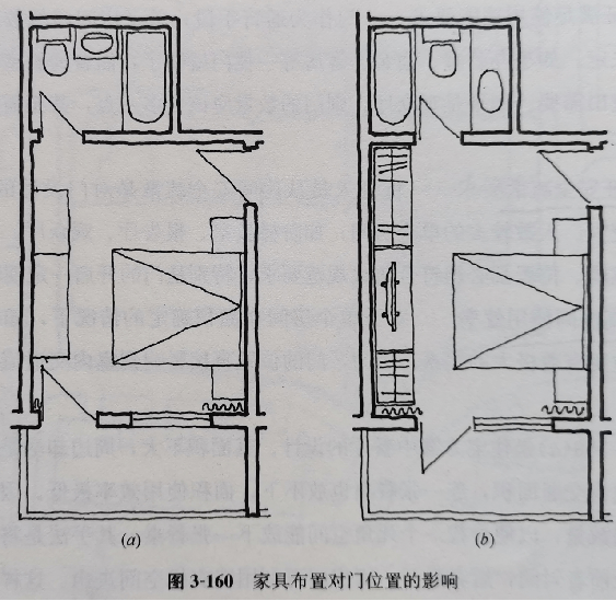

通常单个房间门的位置一般是位于墙角,而且留有半砖的墙垛,但考虑有利于家具布置门的位置,可以做相应的调整。
我在文稿当中放了一张图,在A图当中主卧的两个门都开在了墙角处,这也是我们通常的开门的位置,但是这样一开门就造成西墙面很难布置一组大衣柜、电视柜的,而且也影响到卫生间洁具更加紧凑有效的布置,我们只要将两个门的位置,各自向东移动70公分,则这样一来,一组通常的多功能组合柜就能够安放得下,卫生间的三件洁具的布置也就更加的合理。

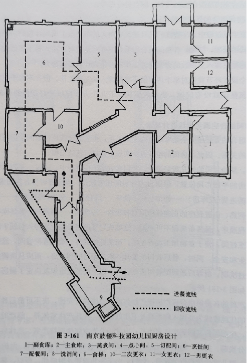

这方面的案例很多,我在文稿中放了一张某幼儿园厨房设计流线图,为了保证送餐流程和回收流程不相混,把各个房间进行了很细致的安排,大家可以看图认真体会一下,这里我们就不展开。

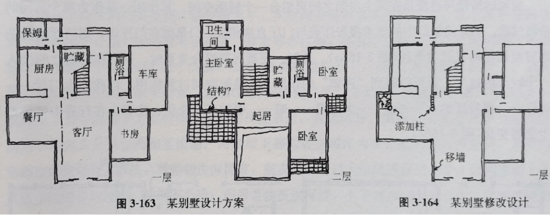

在框架结构中调整完善房间组合关系,还是比较容易做得到的。但是对于砖混结构,就需要特别注意,要使得房间平面符合结构逻辑的要求。
我在文稿当中放了一张某别墅的设计图纸,可以看到,一层客厅与餐厅的平面组合非常好,既富于变化空间又流通,但是我们会发现二层相应位置,主卧室南面的墙体正好压在餐厅的顶板上面,而且客厅西面墙体与厨房东面墙体不在一条轴线上,这样就会造成结构梁搭接不合理,这就需要对客厅和餐厅的组合关系进行局部的调整,才能够解决相关的问题,大家可以看图,了解一下这个解决的方案。

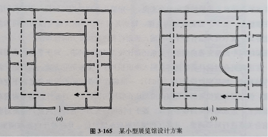

比如文稿当中展示的小型展览馆的建筑设计方案,原设计的各个展厅大小是一样的,空间缺少变化,人们在这一连串空间的行进当中呢,会感到枯燥和乏味。如果将房间适当的组合使空间序列呈大小交替变化,那么这样就可以打破空间的单调感。大家可以看一下图,特别是将流线最后的展厅附加带圆形平面,感觉非常新颖。

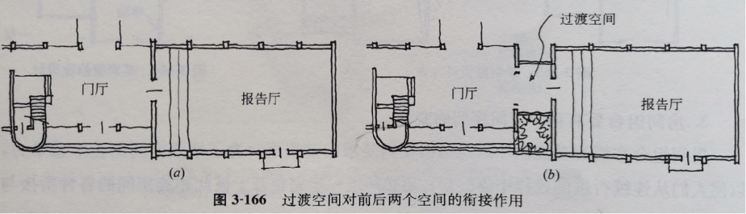

如果在两个房间之间再组合一个辅助空间,可以成为两个房间之间的过渡,有时候不仅是出于功能的需要,也会在人的情感上产生大小,明暗上的节奏变化,使得空间更加宜人。
比如文稿中的一个学术报告厅和门厅的关系,如果两者直接相连,门厅的嘈杂声对报告厅会构成严重的干扰,如果在他们之间插入一个较小的过厅,就起到了一个过渡的作用,既可以装饰空间,又隔绝外面的噪声,而且空间形态上更丰富。
