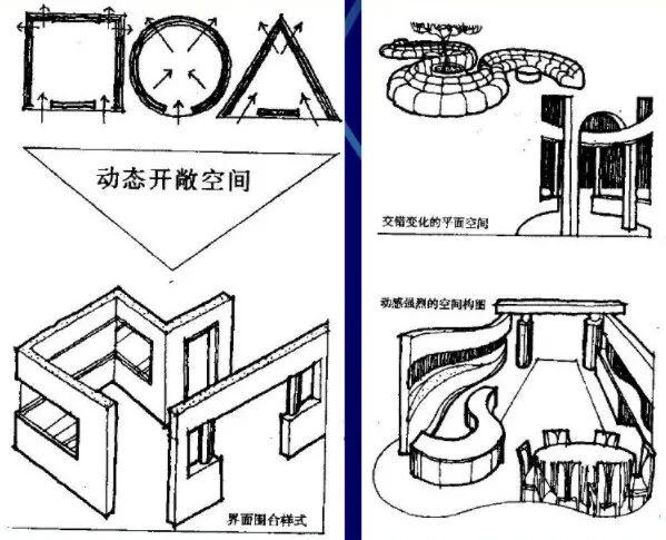

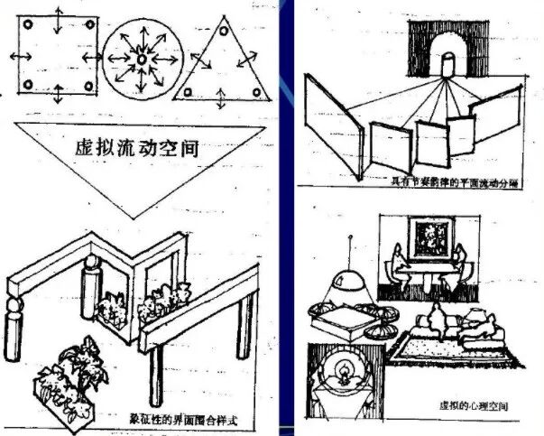

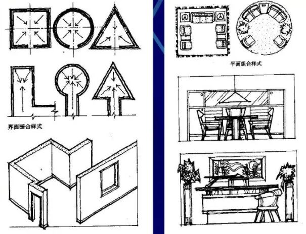

说到房间,可能很多同学在脑子里面一下子就会想到的是,四面围合的,上面有顶,下面有地的封闭空间,事实上,不论何种空间,均是由不同形态的界面围合而成,不一定都是墙体,围合形成的差异造就了空间的各种变化,按空间构成方式来区分,能够从空间的本质特征来营造符合功能与审美要求的环境,室内空间的构成方式,呈现出三种基本形式:静态封闭空间,动态开放空间,虚拟流动空间。
静态封闭空间,指的是围合界面,相对比较限定,封闭程度比较高,当然这里面指的并不是说连窗户也不开,只是说这个空间整体上领域感很强,围合度高。
动态开放空间,指的是界面围合不完整,限定度弱的空间。
虚拟流动空间,就根本不以界面围合作为限定要素,依靠形体的启示,视觉的联想来划定空间。大家看文稿中的图就很容易体会三种空间形态。
空间形态上的差别,也肯定会影响房间的使用功能,比如作为室内展览的空间,就不太适宜使用动态开放空间,因为那样就无法保证有足够的墙面用于展示。所以大家在进行我们课程的大作业:小型艺术家工作室的设计的时候,就需要根据各个房间的功能来合理的创建空间形态,这样可以使得工作室造型更丰富。

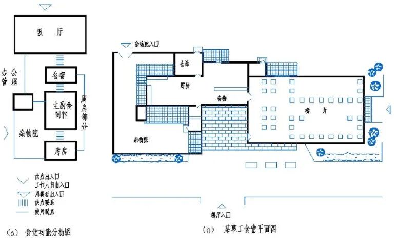

上面说的都是单个房间,一栋建筑不会只是一个房间,而是很多不同功能的房间共同组成,重点考虑使用功能,是房间平面组合设计的核心,平面组合的优劣主要体现在合理的功能分区及明确的流线组织,两个方面。
功能分区的话题,我们在前一讲已经讲过了,指的是按照使用功能把一个建筑功能空间分成如使用、管理、后勤这样的大区域。那么房间就是按照这种分区,分门别类的放进响应的区域。
明确的流线组织,要求的是各种流线尽量简洁、通畅,不迂回逆行,避免相互交叉。比如在一个餐厅的房间组合设计中,客人流线和后厨食材的运输流线就要很清晰的分开,不能交叉。
