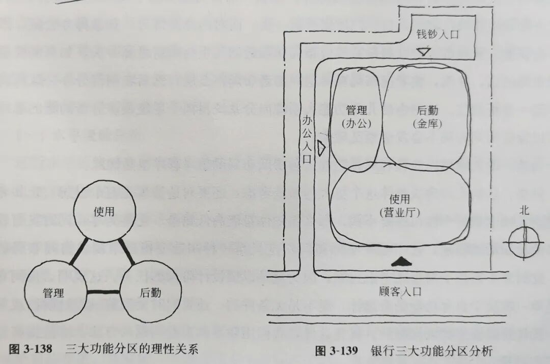

上一阶段我们是获得了图底关系的设计成果,知道图是处于基地的什么位置了,下面我们就需要考虑如何把功能分区放到“图”上去了,这里面有几大原则。
第一是三大功能区,不得有任何一个跑到“底”中去 ,因为这样就等于否定了前一阶段的设计成果了
第二是三大功能分区的各自位置应该靠近各自的出入口
第三是三大功能,图示符号要充满“图”形,
第四是三大功能图示符号的相对大小,基本符合任务书面积要求
好,我在文稿当中放了一张银行三大功能分区分析图,大家可以对照着上面四大原则理解一下。
在功能分区这一个阶段,如果我们设计概念清楚,还是非常容易把握成果的,而且费时也不多。
那么到现在为止,“图”的这种单个“细胞”等于就裂变成了功能分区的三个“细胞”,有了这第一次的分裂,从这我们就可以看出,这一阶段的设计成果是在前一阶段场地设计的基础之上发展而来的,而且为下一阶段的房间布局探索奠定了基础,我们也可以理解为,这一阶段的设计探索工作是从环境设计进入单体设计的转折点。
