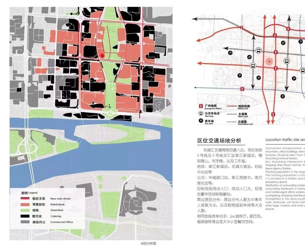

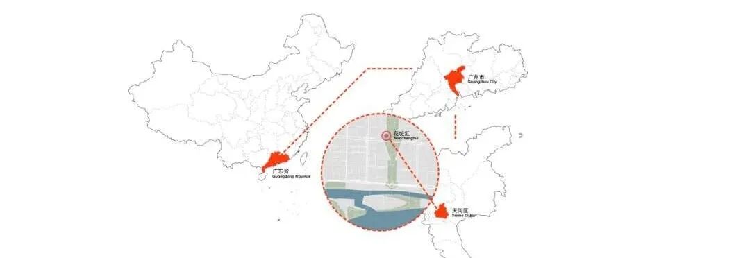

第一从用地所处的城市位置来分析,了解其与城市其他要素之间的关系极其紧密程度。通常称之为地理位置分析。
来自万艳玲: 茶饮空间改造设计
来自郑晓枫:逸源社区中心方案 设计
第二,从用地周边的道路状况进行分析来,了解道路的人流密集程度以及使用状况。通过这种道路上的人流车流分析,可以为建筑物的开口朝向提供依据。

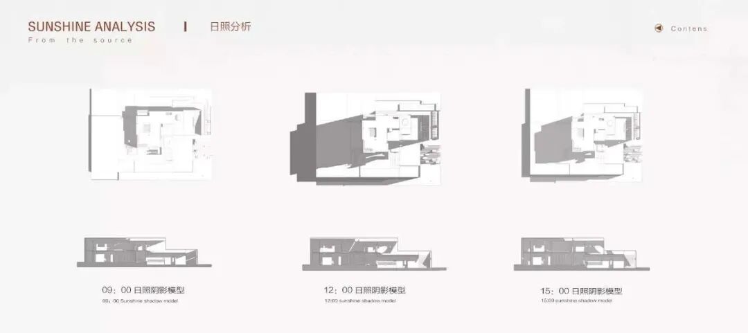

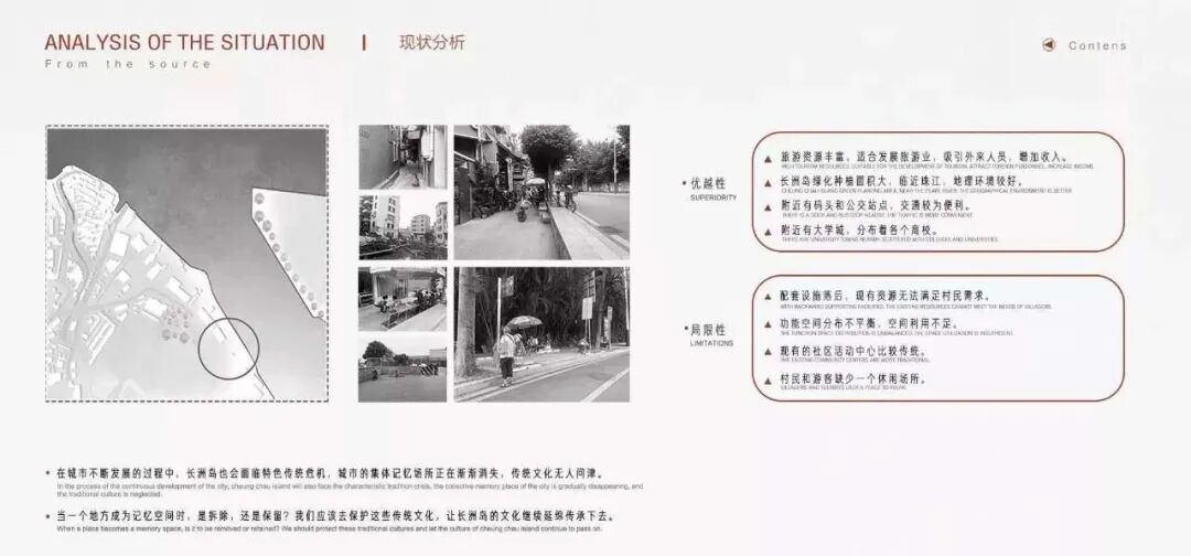

第三,从日照分析当中可以了解到周边建筑对用地范围所造成的阴影影响,比如说用地周边都是高楼大厦,能够为拟建建筑遮挡西晒,那就可以大胆在西侧开窗了。反过来,也可以分析拟建建筑对周围建筑物的日照影响。
来自郑晓枫:逸源社区中心方案 设计
来自郑晓枫:逸源社区中心方案 设计

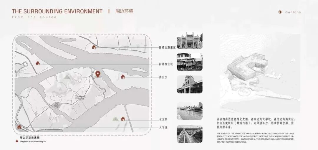

第四,从景向分析当中,可以为主要的房间留出最佳的方向。比如在踏勘现场的时候发现用地的一侧具有非常漂亮的湖景,那么就可以在设计的时候有意识的留出主要的房间,面向湖景。
第五,在地貌的分析中,可以考虑哪些现状物可以予以保留,或者加以改造利用或者需要拆除。天空中是否有高压线,如何避开或迁移,现场踏勘时如果还有获得地下暗河、暗沟等信息的话,还可以加以考虑。
来自郑晓枫:逸源社区中心方案 设计

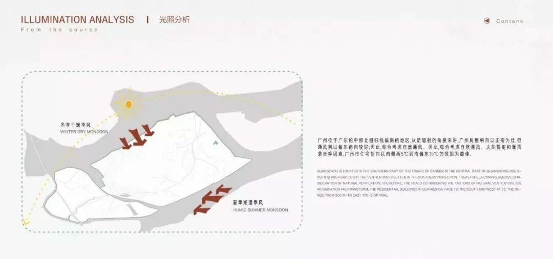

以上五点基本上都是可以通过踏勘现场获得的资料中进行分析。也有不需要踏勘就可以获得的资料,用于前期分析,比如主导风向分析,这可以在气象资料网站中获得,主导风向分析可以提出关于污染源的布局构想,比如,会产生污染废气的功能建筑就要处于下风向。

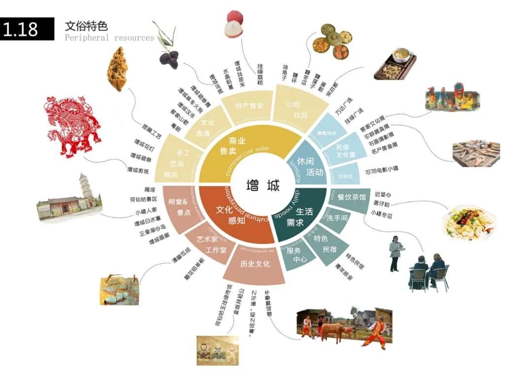

还有一种分析,如果能在当地调查就最好,如果不能也可以在网上搜索相关资料获得,那就是文化传统,从文化传统的分析中,可以了解到某一建筑风格的历史沿革,为建筑的形式创作提供借鉴。
来自刘倚呈:梦回古都—广州增城1978电影小镇

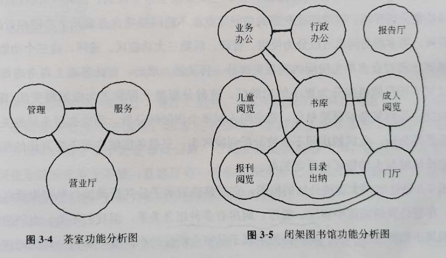

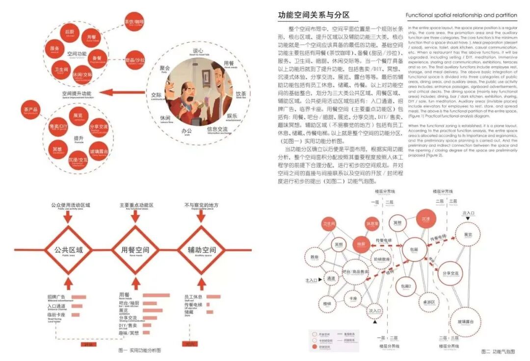

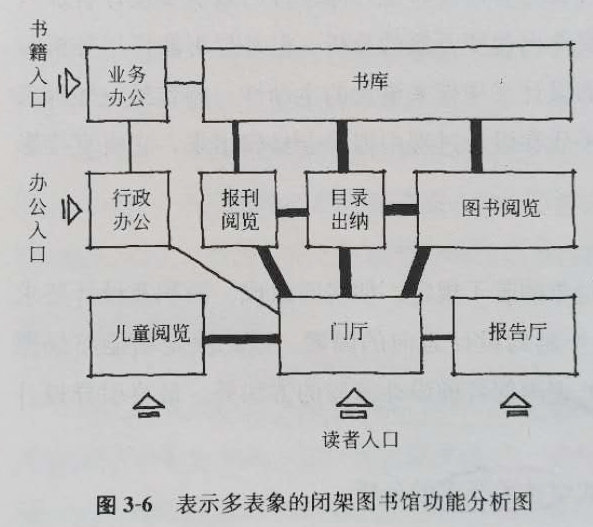

在分析的时候通常是用泡泡图的方式,表达各个房间之间的逻辑关系。比如我们要设计一个茶室,就可以给茶室的各个功能空间进行一次大的分类,比如分成营业厅、服务用房、和管理用房三大类。这样,就可以画三个圈,并用连线表示出他们之间的交通关系。当然,泡泡图不都是这么简单,还可以划分的比较细。如文稿当中的闭架图书馆功能分析图。
泡泡图表达的信息还很粗略,只能粗略地表达出房间的功能关系,更细节的东西就没有了,比如房间的面积规模大小以及房间之间的联系强弱,这些都没有表示出来。所以,接着,我们需要用框图表达出房间规模的大小以及房间和房间之间联系的强弱。在文稿中我放了一张框图。框图中框的大小代表的是房间面积,他们之间的连线粗细代表的是空间联系的紧密程度。

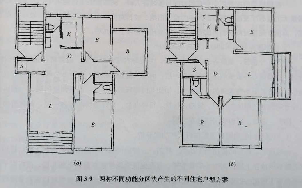

有了这张框图,功能分析就算是分析的比较全面了,但在进行分析的时候,需要非常注意的就是给空间进行分区处理,也就是要做到功能分区合理,因为建筑毕竟都是给人使用的,人的行为又具有规律性和一定的秩序,比如在家庭住房中,一般就需要把公共区和私密区分开,这样可以保证卧室不会被公共区的活动打搅。
分区处理不好的空间,是会影响整个房子的生活品质的。如在文稿中放置的两套住宅平面,从布局中可以看出A户型把卧室的私密区统一安排在了东侧,西侧为公共区,分区意识很明显,也确实能保证卧室的使用私密性特点。而作为对比的B户型,卧室就被安排在了客厅的南北两侧,客厅中的人员活动对卧室的影响还是会比较明显的。
住宅分区通常有公私分区、洁污分区和动静分区。其他的建筑类型分区方法不太一样,要根据具体的建筑类型来进行分区,比如茶室功能分区,就可以分成服务、经营、管理等。

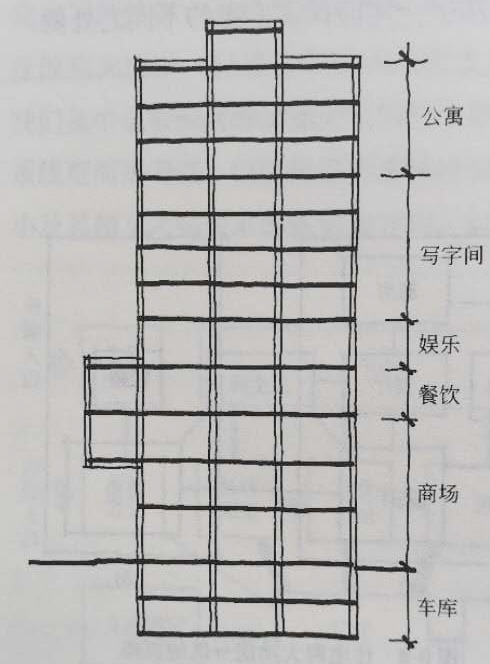

竖向功能分区,指的是把建筑的各项功能竖向安排在不同的楼层,我在文稿当中放了一张图,看图就很清楚,在不同的楼层放置了不同的功能,商场、餐饮、娱乐、办公等功能被安排在了不同的楼层。
这样安排功能有一个好处,就是可以保证每个功能不会互相影响。餐饮的也不会影响公寓住宿的,写字间办公的也不会被餐饮的人流影响到等等。
通常情况下面是功能越对外的越公共的,那就越靠下面,越私密的越个人化的就要靠上面进行布置。比如商场这些就安排在下面,办公楼和公寓,住宅就安排在上面。
