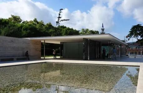

比如密斯凡德罗基于“少就是多”的理论设计出来的巴塞罗那国际博览会德国馆。图片我放在文稿当中,是对现代建筑影响深远的珍贵精品。这句“少就是多”,就是它的建筑哲学理念。

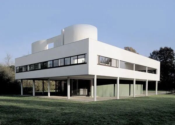

柯布西耶的“新建筑五点”建筑理论,在萨伏伊别墅的创作过程当中,做到了很好的诠释。那么所谓的“新建筑五点”可能很多同学不是很清楚,我简单概括一下,它指的是:
1、独立支柱,其实就是将底层架空,使用钢筋混凝土支柱,将建筑物主体支撑起来,底层部分完全离地,将自然绿化引入建筑之中。
2、自由平面,主要是利用框架结构实现非承重墙体,墙体本身也将以承重结构分离开,不再有任何的依附关系,那么墙体便可按照人类需求自由运用,满足不同功能与审美体验。
3、自由立面,其实是与自由平面相同,只是换了个方向,摒弃传统的规整开窗方式,自由的按照个人需求安排立面,各个楼层互不影响。
4、横向长窗,与传统窗户完全不同,既不同于单个窗户也不同于落地长窗,它是从外墙的一边延伸至另一边,中间没有任何的墙体隔挡,使得室内采光非常均匀,
5、屋顶花园,由于花园的特殊性,会采用新材料和新技术,保证结构上平屋顶的隔水性,以开放的平台来代替传统的坡屋面,这样花园就可以实现了。

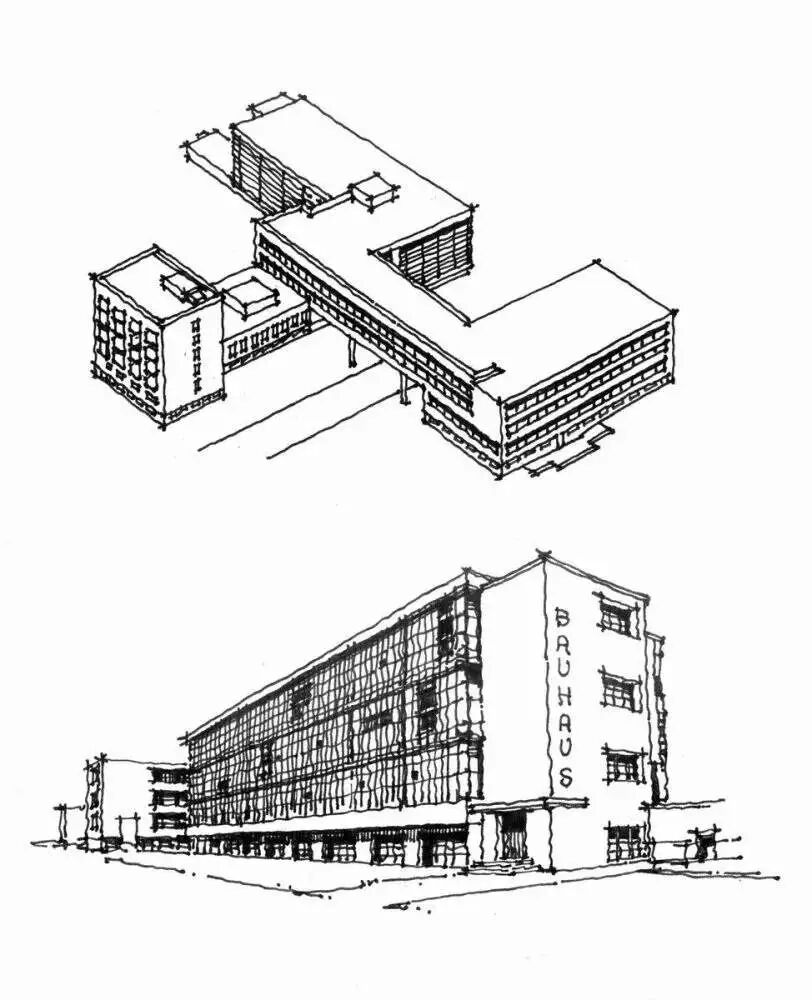

建造包豪斯校舍的格罗皮乌斯,是基于“艺术跟当代技术新的统一”观点,也就是我们很熟悉的那句“技术和艺术的统一”,把功能材料,结构,建筑艺术紧密结合起来的艺术作品,成为现代建筑史上的一个重要里程碑,
由此可见,一座能在世界建筑发展史上产生深刻影响的建筑物,或一种能推动创作实践的建筑理论与方法,无不是建筑师哲学理念的物化结果。
