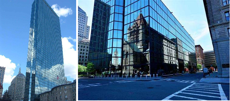

我们还是以著名建筑师贝律铭先生的建筑作品为例,他的一个作品:位于美国波士顿的约翰汉考克大厦,这汉考克大厦是位于一个具有悠久历史的广场的一角,有教堂、公共图书馆和旅馆等,都是传统建筑。而需要新建的汉考克大厦却是波士顿最高的建筑,实在是一个庞然大物,硬塞进基地的话,实在是会有些违和。
贝律铭为了消除新老建筑在形象与风格上的对立,将大楼全部覆盖反射镜面玻璃,巧妙之处就在于玻璃幕墙的反射效果,大家脑补一下,玻璃幕墙以灰蓝色的柔和调子反映周围的环境、建筑、蓝天和流云,使这座庞然大物立刻就有了虚无缥缈的消失感。更为巧妙的是正对教堂的一面,因反射作用而使古典教堂虚实相映,似乎新老建筑兼容并存。
可以看得出来,基地环境构思的重点是考虑拟建建筑与基地的现状如何协调,这里面需要创造性的发现问题和转化问题。

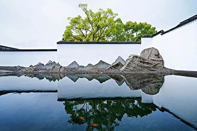

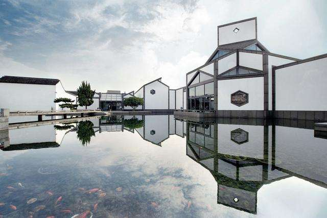

指的是把拟建建筑至于整个城市这样的大尺度下来思考,正确认识自己在城市环境中的地位与作用。我们还是用贝律铭先生的一个作品,苏州博物馆新馆来举例说明。
国人对苏州这座城市的印象基本上定格在粉墙黛瓦、小桥流水的江南水乡,尤其是以拙政园、狮子林等为代表的苏州园林更是令全世界的游客对这座城市有了无限的想象。
苏州博物馆整体的外观基本上将苏州形象融合在了里面。设计师抓住苏州民居瓦顶高跨比例与尺度的共同特征,将屋顶的三角形、四边形几何图形与空间完美的结合起来,创造出与周围老民居屋顶形式相融,却又新颖别致的多种屋顶形式。加上色彩也是灰黑的顶,白的墙,更使新馆突出老民居古朴的韵味。设计师正是从苏州历史文化名城的整体环境考虑,不追逐大搞城市标志性建筑的风潮,而让新馆谦逊的站在旧城之中。
可以看得出来,城市环境构思的重点是考虑拟建建筑与城市整体风格、文脉的协调,正确认识自己在城市环境中的地位与作用。

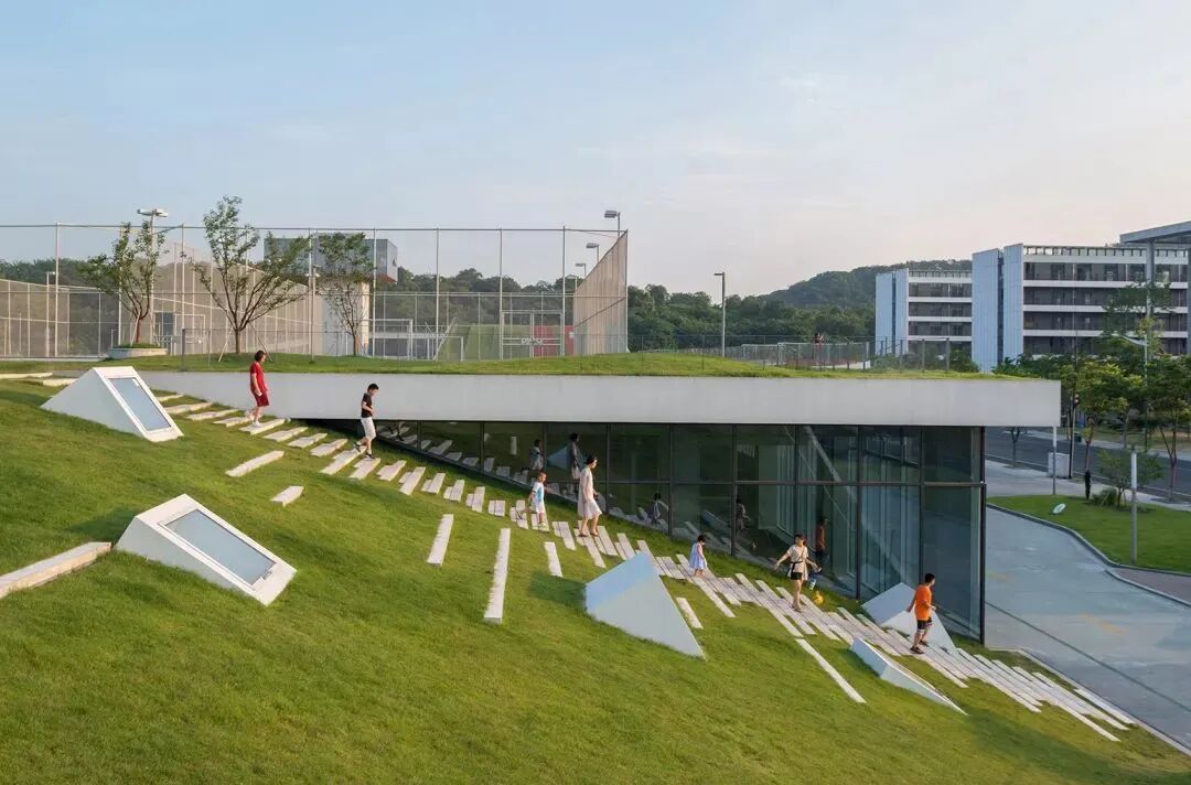

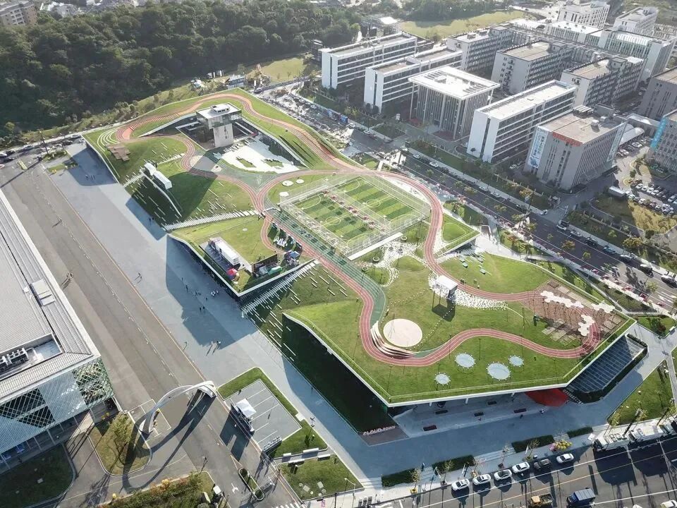

态度一:“融合” ,强调对环境的保护。建筑设计要考虑对自然环境的保护,尤其在某些特殊地段需要很少破坏原有地形地貌的环境条件下建成新建筑。尽可能让建筑与自然环境融为一体。我在文稿中放了一张杭州云栖小镇会展中心2期的图片,大家可以打开看看。
建筑周边设置了大量舒缓的草坡,使整个屋面看起来就像是地面的自然延续,以完全开放的姿态邀请人们走上屋面。

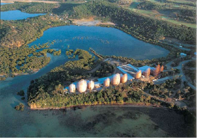

借用还有一种方式是借用自然环境中的某些要素,我们之前也说过的,设计师皮亚诺设计的特级巴欧文化中心,他是从当地的棚屋受到启发,提炼出木肋结构及造型,与原始棚屋有着异曲同工之妙。

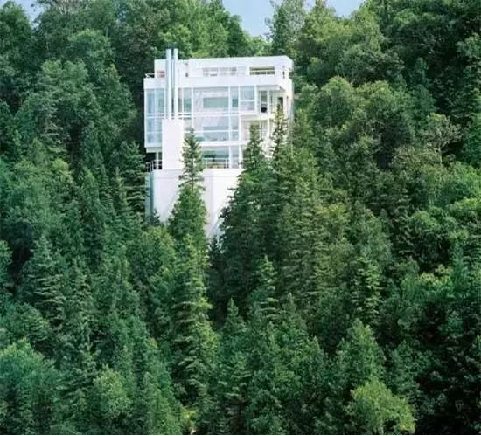

态度三:“对话” ,强调对环境的创造,客观的自然环境,既有可利用的一面,也有不利的因素,解决不利因素,创造良好的建筑室内环境。白色派建筑道格拉斯住宅,与周围蓝蓝的天绿绿的山水形成了强烈的对比,就像在和周围大自然的对话,显得格外显眼。
