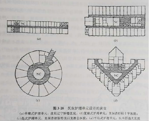

还有一种情况是随着技术的发展,随着人们对于生活水平的提高要求越来越迫切,平面功能也会随着而发生改变。比如医院建筑的护理单元设计就是一个很好的例子。他经历了单廊式-复廊式-岛式-半岛式的发展过程。文稿当中我放了相关的图纸。
它的发展过程大致是这样的。单廊式护理单元,可使得走廊两侧的房间,自然采光,通风较好,但是护理路线较长,功能分区不明确。1950年的后期,随着空调设备的发展,产生了复廊式护理单元,平面形式功能分区明确,紧凑,护理路线短。后来又随着医疗条件进一步高标准化,病房少床化与家庭化的功能发展,产生了岛式护理单元。后来又基于生态环保理念,在护理单元的平面构思中,又演变出半岛是护理单元模式,既保留了岛式护理单元平面布局紧凑,护理路线短的优点,又可做到大多数病房都有好的朝向。

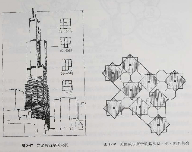

比如芝加哥希尔斯大厦,在总高443米的范围之内,分三段由低到高分别减去若干个方形平面,从而将一个过于庞大而单调的集中式方形整体平面,在竖向上逐渐收缩体型,不但可以减少风压,而且塑造了丰富而挺拔的建筑形象。图我也放在文稿当中。
在水平方向上,通过对方形母题的错位排列手法,也可以创造出建筑整体的丰富多变。我在文稿当中放了一张美国威尔斯学院图书馆的一张平面图。它的基本单元是12米8见方的方块,中心部分放了4个方块,错位布置。其余三翼各是方块。均按照一定的错位方式进行排列。具有非常强烈的平面构成感。

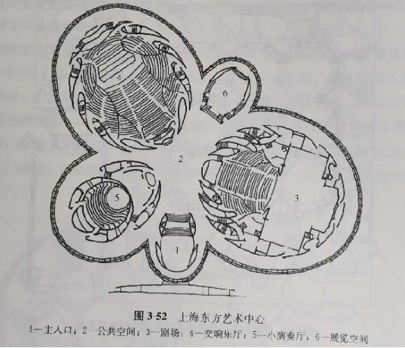

在文稿当中,我放了一张法国建筑师安德鲁设计的上海东方艺术中心的平面图,它是以5个大小不等的接近正圆的椭圆形,将交响音乐厅,剧场和小演奏厅连成一体,他们之间的空间,用于入口大厅,公共空间和展览区,处理的非常巧妙。

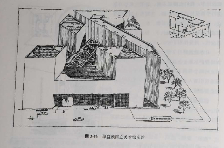

三角形也是存在于自然界当中,结晶体,雪花,蜂房等都是由三角形构成的六角形,在建筑平面设计中我们也屡见不鲜,运用三角形母题进行平面设计,可以使平面空间产生剧烈的变化,给予视觉与强烈的刺激,在一些不规则地段或特殊环境条件下制约下,反而有更灵活的适应性。
我们所熟悉的建筑师贝聿铭设计的华盛顿国立美术馆东馆工程,就是根据梯形的基地条件和与西馆成为一体,呼应关系,以及自身功能分区要求,而采用了一个等腰三角形和一个直角三角形的组合体,并且内部空间与外部造型的构成,均以三角形为母题进行变换,手法十分娴熟。
但是三角形构图会给建筑设计带来许多问题,诸如锐角的利用与处理,与家具配置的协调,造型的变化等,这是需要我们谨慎对待和解决的。

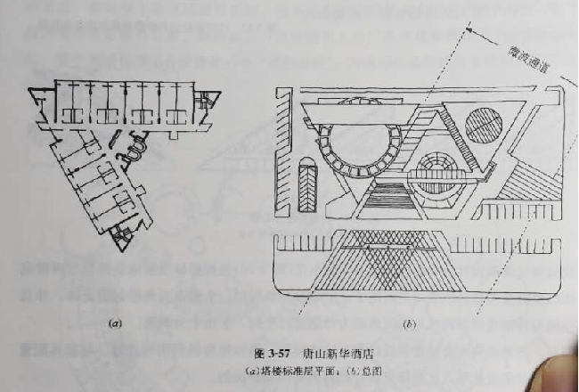

中国建筑设计研究院设计的唐山新华酒店就很好地处理了这些问题,酒店顺势采用正三角形为母题,将三角形塔楼三个锐角作为垂直交通,而客房按常规为矩形平面,由此解决了难题。
