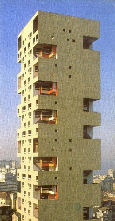

比如印度孟买干城章嘉公寓的设计,在我们生活在广州的人看来就会觉得很奇怪,窗户那么小?采光肯定不好。这明显是缺陷嘛。但,这正是应对当地的气候环境做的最恰当的处理方式,每户占两层或局部两层,占有一个两层挑空的转角平台,花园每户朝西(当地最好的方向),平面东西贯通可形成穿堂风,为免受午后烈日和季风雨的侵袭,窗户较小但转角大阳台使住户充分享受到附近孟买港的海景和海风。

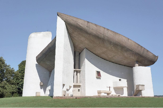

这里举一个柯布西耶的著名的建筑作品,朗香教堂,大家都知道教堂建筑,一般来说它的主要的目的呢,是要成为信徒与上帝心心相通的渠道,那么一般的教堂建筑是怎么做的呢?那就是比如那种高耸入云的高高尖塔的哥德式建筑,它就是教堂建筑,因为它能够让人跟上帝更接近,而朗香教堂又是怎么做的呢?
它完全不是这么回事,设计师用弯弯曲曲且倾斜的厚墙上开着大大小小毫无规则的喇叭状窗洞,引入幽灵般的光线,蟹壳般东高西低的悬浮屋顶,气势轩昂。高耸的三个采光灯塔,让天光从侧高窗沿井洞壁折射下去,照亮底下的小祷告室,光线虚幻而柔和。用设计师自己的话来说,就是创造一个“视觉领域的听觉器件”,用这样一个器件去聆听上帝的声音,用抽象隐喻的方式使得朗香教堂,成为一个信徒与上帝心心相通的渠道。也使得朗香教堂成为了建筑界抽象隐喻的杰出代表。

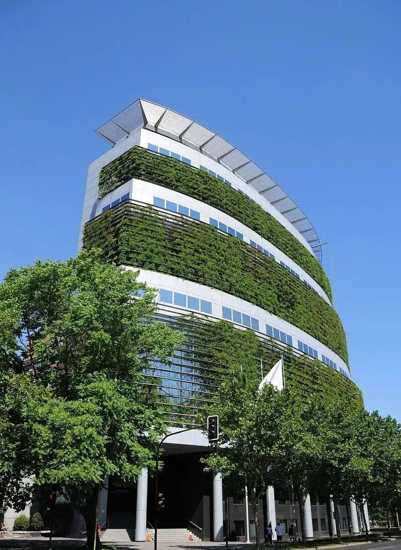

生态环保是人类社会未来发展的必然选择。而建筑行业又是能耗大户, 建筑在二氧化碳排放总量中,几乎占到了50%,这一比例远远高于运输和工业领域。所以生态建筑就成为未来建筑业发展的一个主流趋势。
生态建筑也有很多种的提法,比如说有叫低碳建筑,零碳建筑或者是被动式建筑, 是根据当地的自然生态环境,运用生态学、建筑技术科学的基本原理和现代科学技术手段等,合理安排并组织建筑与其他相关因素之间的关系,使建筑和环境之间成为一个有机的结合体,同时具有良好的室内气候条件和较强的生物气候调节能力,以满足居住生活的环境舒适,使人、建筑与自然生态环境之间形成一个良性循环系统。当然这里面还是得要保证室内的人体舒适度为前提。
以建筑设计为着眼点,生态建筑主要表现为:利用太阳能等可再生能源,注重自然通风,自然采光与遮阴,为改善小气候采用多种绿化方式,为增强空间适应性采用大跨度轻型结构,水的循环利用,垃圾分类、处理以及充分利用建筑废弃物等。仅从以上的几个方面就可以看得出来,都会跟建筑造型产生很大的影响,

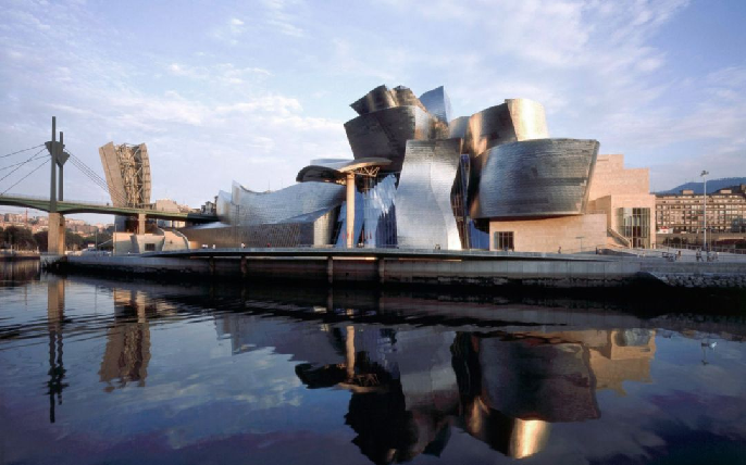

例如弗兰克盖里设计的西班牙毕尔巴鄂古根海姆博物馆,得助于航空设计使用的计算机软件,是盖里的构思如虎添翼,我这文稿当中放了一张照片,独特的造型充满了任意流动的扭曲,强烈感官的刺激,难以言说的怪诞,完全有别于国际式建筑的基本形态,造型上的液态化倾向,彻底摒弃了传统的创作原则,被称为数字时代建筑创作的先驱。
这种扭曲变形的形体之所以能够实现,完全依赖于高科技的发展,需要有相关的设计软件,还需要有相应的材料加工技术和建造技术。
