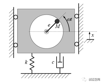

首先,我们用一个简化的系统来说明其基本原理。在这个系统中,它的激励源是一个偏心转动的质量块。当动力吸振器没有安装在原始振动系统时,这个转动失衡系统可以表示为:
对于这个系统而言,系统阻尼可以忽略不计(阻尼比damping ratio小于0.001),它的动态激振力为图片。当这个失衡系统的转动频率与系统的固有圆频率(如下面的公式所示),那么原始振动系统会造成很高的振动。

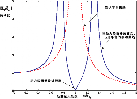

在上面这张图中,k1是悬挂马达的弹簧刚度,m1是马达以及支撑马达的平台质量,k2是动力吸振器中的弹簧刚度,m2是动力吸振器的质量,f是转动失衡系统的动态激振力。我们可以看到,当动力吸振器安装在转动失衡的平台时,振动从这个平台传递到了动力吸振器上。值得注意的是,在这个例子中,我们使用的是动力吸振器,也就是说,吸振器中并不存在阻尼,所以C2 可以假设为零。事实上,动力吸振器的目的是将偏心块振动(在下文中称为主系统)的弹性势能传递到质量较小的吸振器上。当我们假设主系统的阻尼很低的情况下(对于金属或者建筑结构,这往往就是事实),那么主系统激励力的相位将和它的位移的相位一致。为了消除主系统的振动,动力吸振器的相位需要与主系统振动的相位有90度的相位延迟。我们知道,对于主系统而言,最大的振动一定会出现在它的共振频率上。那么,为了消除它的振动,动力吸振器的设计的自然频率也需要和主系统的共振频率一致,这样,我们才可以保证吸振器和主系统在共振频率上的相位差为90度。一个典型主系统的振动频谱如下图所示:
我们可以看到,虽然在主系统的固有频率时,振动被大量减少,但是,在其附近的两个频率,我们创建了两个新的振动峰。在不同频率时,振动的动画可以在下面的视频中看到。
