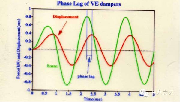

  黏弹性阻尼器是一种被动消能减振(震)控制装置,它主要依靠黏弹性材料的滞回消能特性来增加结构的阻尼。
  主要是与速度相关的,它的减震效果比与位移相关的阻尼器好。

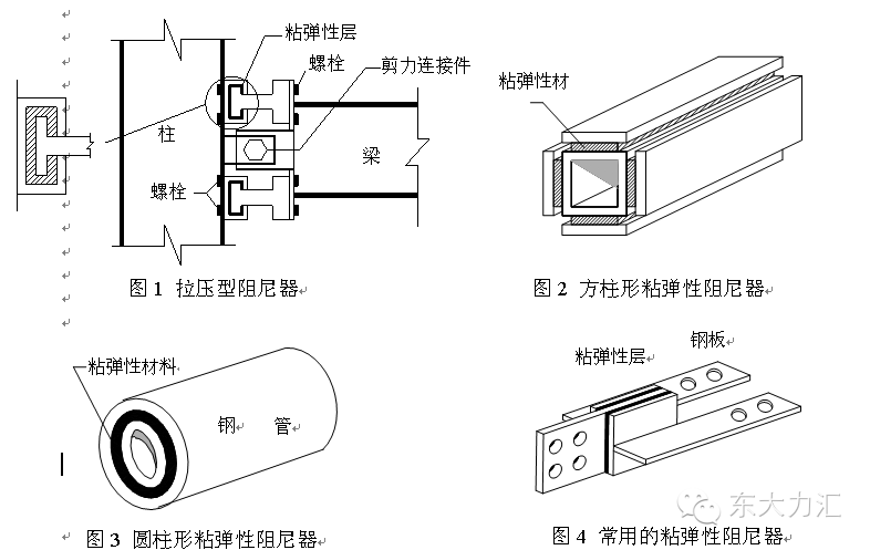

 黏弹性阻尼器是由内、外约束钢板和黏弹性材料所组成。根据粘弹性层的变形方式,可将粘弹性阻尼器分为拉压型阻尼器和剪切型阻尼器。
  黏弹性材料是阻尼器的核心,具有应变滞后于应力的阻尼特性,阻尼器通过黏弹性材料的剪切滞回变形来耗散能量。黏弹性阻尼器性能可靠,构造简单,造价低廉,可为结构提供刚度和较大的阻尼。
  常用的粘弹性阻尼器是在钢板之间夹有粘弹性材料,粘弹性材料通过硫化的方法与钢板结合在一起。
与位移型阻尼器相比,黏弹性阻尼器在较小的振动下就能发挥耗能减振作用,既能有效地减小结构的风振响应,也能较好地应用于结构的地震响应控制。

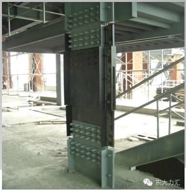

  黏弹性阻尼器可应用于层数较多、高度较大、水平刚度较小、水平位移较明显的多层、高层、超高层建筑和桥梁、管线、塔架、高耸结构、大跨度空间结构等。结构越高、越柔,跨度越大,减震耗能的效果就越明显。

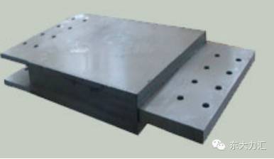

  粘弹性阻尼墙是粘弹性阻尼器的重要型式之一,它采用钢板与复合粘弹性材料叠层连接的型式,通过粘弹性材料的剪切变形来耗散振动能量。
叠制的层数可以按所需提供的弹性力和阻尼力合理地配置,这种构造方式也可使结构增加更大的阻尼和刚度。
  与黏弹性阻尼器相比,黏弹性阻尼墙能够使用较多的黏弹性材料,因此给结构提供更大的附加阻尼和附加刚度。黏弹性阻尼墙性能可靠,构造简单,造价低廉,施工方便且具有优异的耗能性能。
  黏弹性阻尼墙不必做成斜向支撑形式,它可以像一片墙安装在房屋中,故能提供较多的开放空间,易于装设和维修。对于刚度较大的结构,黏弹性阻尼墙只需根据需求增加黏弹性材料的剪力面积,即可使之符合设计预定的消能目标。
