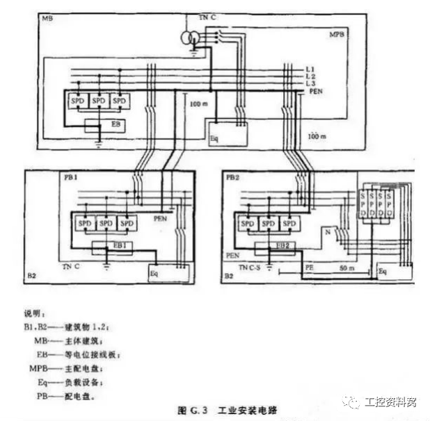

3、开关型浪涌保护器和限压型浪涌保护器的区别?答:开关型浪涌保护器为间隙放电型器件,其雷电能量泻放能力大,在线路上使用的主要作用是泄放雷电能量;限压型浪涌保护器为氧化锌压敏电阻器件,其雷电能量泻放能力小,但其过电压抑制能力好,在线路上使用的主要作是限制过电压。https://www.diangon.com/m402481.html因为此,一般在建筑物入口处选用如Asafe系列的开关型浪涌保护来泄放雷电能量,然后,在后级电路使用如AM系列的限压型浪涌保护器来限制因前级雷电能量泻放后,在后级线路产生的高过电压。两种浪涌保护器需配合使用,方能保证配电线路中设备的安全。
4、与浪涌保护器相配合的微型断路器如何选型?答:Asafe开关型模块由于其损坏方式为开路,因此可以不用装微型断路器;第一级模块,如AMI-40,需要选用63A的分断电流能力为10KA的D型微型断路器;第二级模块,如AM2-20,需要选用32A的分断电流能力为6.5KA的C、D型微型断路器,由于其工作曲线IN值的不同,因此推荐使用D型;第三级模块,如AM3-10,需要选用16A的分断电流能力为4.5KA的C、D型微型断路器,由其工作曲线IN值的不同,因此推荐使用D型。
5、是否所有的浪涌保护器前都装熔断装置?答:不是。开关型模块由于其损坏的方式为开路,因此可不用装微型断路器等熔断装置。

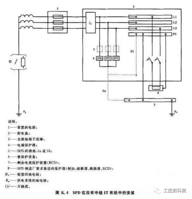

电涌保护器接入模式在TN制式中,一般情况下电涌保护器只需作共模接法,即接于相线中性线与保护地线之间。但在TN-S制式的起始位置,中性线与保护地线之间无须接入电涌保护器。只有对A级防雷等级中的第三、四级和B级防雷等级中的第三级上的特别重要设备的电源端口,才需做差模接入,即增加接于相线与中性线之间的电涌保护器。在TT制式中,当第一级电涌保护器位于漏电保护器之后,可作上述共模接法。当第一级电涌保护器位于漏电保护器之前,且高压系统为中心点接地系统,电涌保护器应作“3+1”接法,即三个相线对中性线各接一个电涌保护器,中性线对保护地线再接一个电涌保护器。在IT制式中,电涌保护器只作共模接法。
