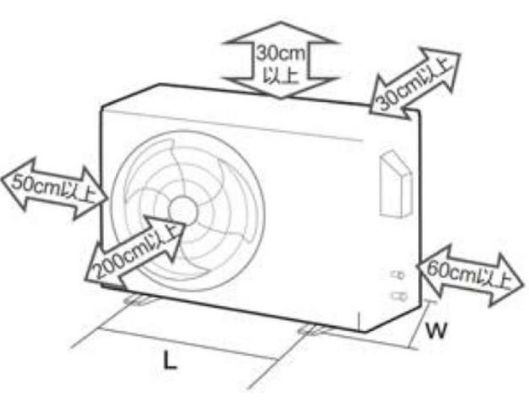

一、安装位置要求
1、空调安装面应坚固结实,其承重能力不应低于机组重量的4倍以上,且至少不低于200kg。
2、室外机左边大于或等于1250px,右边大于或等于1500px,后面及顶部大于或等于750px,前面大于或等于5000px。
3、工程机外机安装位置布局必须横平竖直。
1厘米=25px

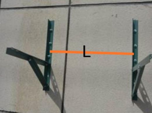

二、支架安装
1、支架安装必须水平稳固。
2、4500W以下的空调器应不少于6个直径大于φ10mm膨胀螺栓,4500W以上的空调器应不少于8个膨胀螺栓。
3、安装支架固定后应能承受机器和安装人员重量的4倍。
L为上图机器底脚距离。

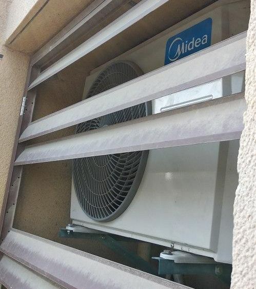

3、格栅安装环境室外机出风口须向前靠,同时有规律的隔片拆卸格栅,不影响散热。

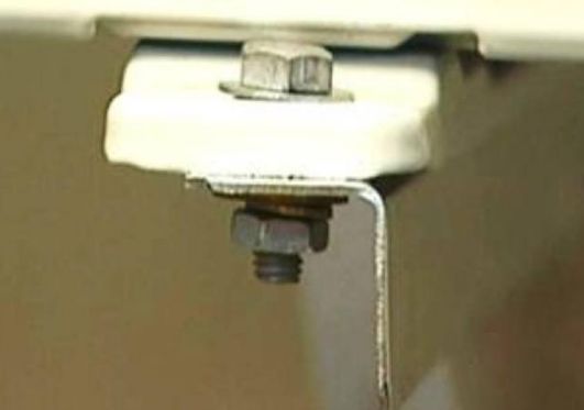

四、固定室外机底脚
1、支架式外机底脚固定方式:外机底脚须用4颗直径为10mm螺栓固定在支架上。螺栓要由上而下安装,上下分别加两片平垫片,下侧需再加弹簧垫片紧固。

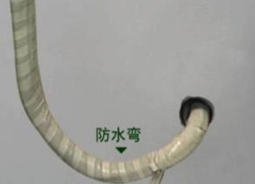

五、整管
1、将连接管整理成横平竖直。
2、盘管弯角半径尽量大于250px,盘放到室外机冷凝器后侧。
3、当室外机安装位置高于室内机时,连接管出墙室外侧需做防水弯。
4、管路布置需横平竖直、美观。
5、管路不得有折扁现象。

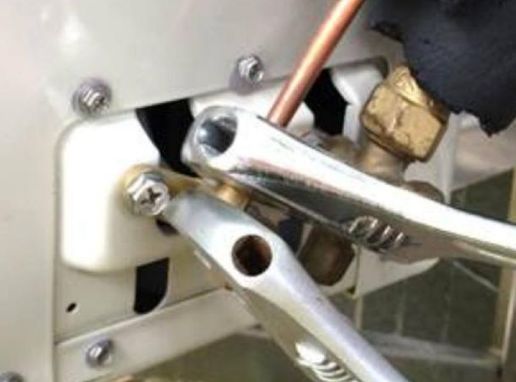

六、接管
1、连接管喇叭口应圆滑,管口无凹凸不平及开裂现象。
2、连接管喇叭口垂直对准截止阀,管接头锥形口,用手将连接螺母拧到底部,用两把扳手拧紧。
3、拧紧后再松开两圈然后再拧紧。

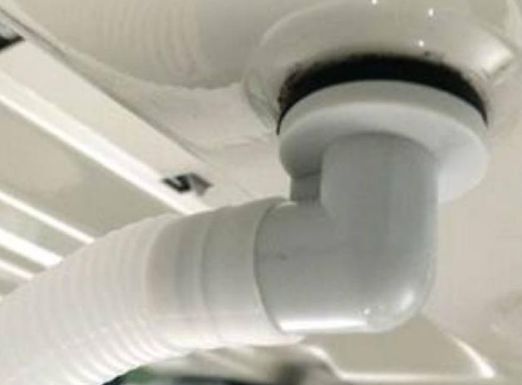

九、排水接头、排水管安装
1、冷暖空调室外机采用采用支架安装方式固定的,室外侧有预留管道的,底盘出水口需安装排水接头及排水管。
2、排水管需另行购买。
3、将内外机冷凝水排水管引入预留排水管道内。

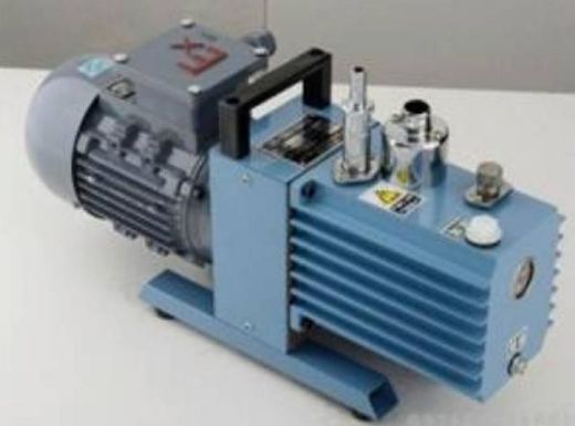

十、排空
1、变频空调及可燃冷媒空调必须使用真空泵排空。
2、真空泵抽气速率不小于1.5L/S。
3、抽真空时间必须大于15分钟。

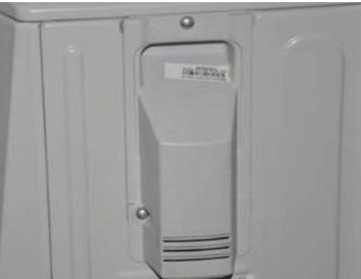

十三、大把手安装
1、大把手安装必须紧固。
2、大把手四周与侧板紧固面不得出现间隙。
