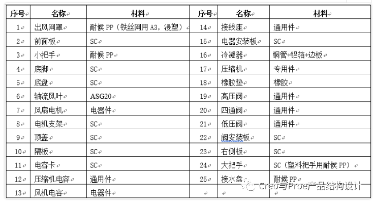

产品主要结构图

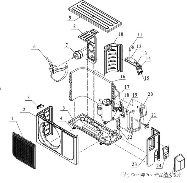

分体空调器室外机三维外形图
分体空调器室外机主要结构爆炸图
