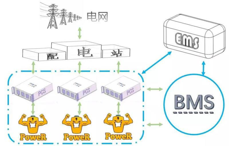

储能技术是紧紧牵动着新能源行业发展的,储能具有消除昼夜峰谷差,实现平滑输出、调峰调频和备用容量的作用,满足了新能源发电平稳、安全接入电网的要求,可以有效减少弃风、弃光现象。这是一个典型的分布式储能系统架构:图片
在整个储能系统中,功率转换系统(Power ConversionSystem, PCS)是其中的核心部件。PCS 是一种由电力电子变换器件构成的装置,它连接着电池系统和交流电网,是 电池储能系统与外界进行能量交换的关键组成部分。

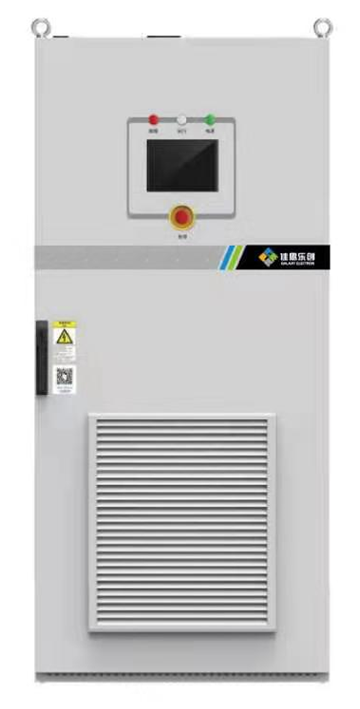

JPCS-1000系列储能变流器是北京佳思乐创科技有限公司研发生产的产品。
JPCS-1000系列储能变流器主要功能是实现蓄电池与电网之间的能量交换,对蓄电池进行充放电的控制和管理。在并网系统中,变流器主要运行在电流源(P/Q)模式,实现对电网的削峰填谷、调频调峰、有功储备以及无功支撑。同时,变流器也具备恒压、恒流和恒功率的多种充放电模式。

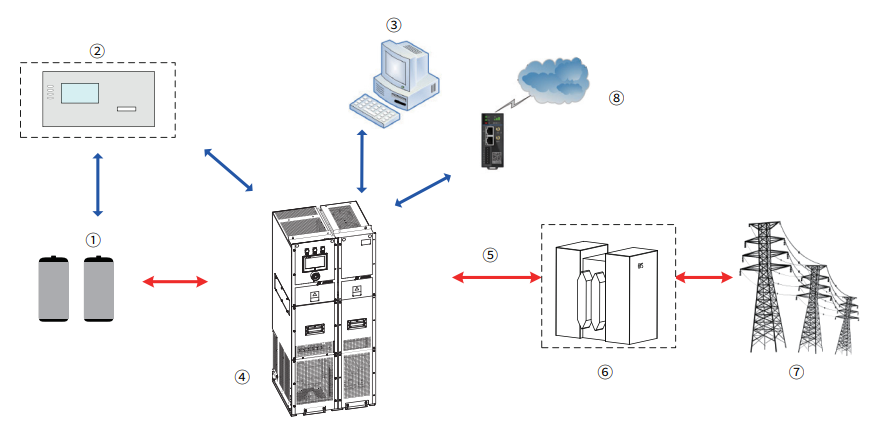

储能变流系统的主要功能是实现电网和蓄电池之间的电能转换,并对交换过程进行监控和管理。这一系统包括蓄电池、电池管理设备和能量管理设备,通常电站还配有隔离变压器和辅助供电设备。示意图如下

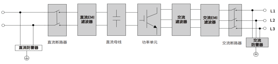

系统中电池(Bat)侧 1 路输入,输出为三相三线制输出,主功率原理框图如图所示:
