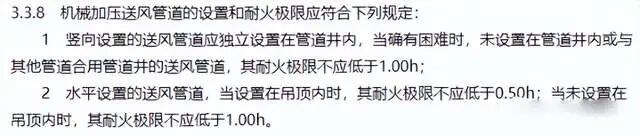

2. 《烟标》

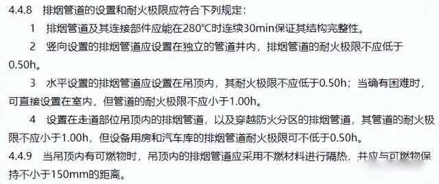

第3.3.8条规定:
第4.4.8和4.4.9条规定:

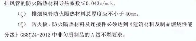

第6.3.1-5条规定:排烟风管的隔热层应采用厚度不小于40mm的不燃绝热材料。

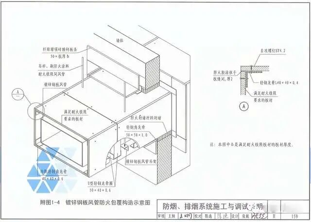

三、图集
1. 《15K606》
2. 《20K607》
3. 两本图集附录中也有介绍成品防排烟风管。

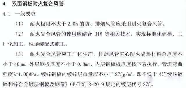

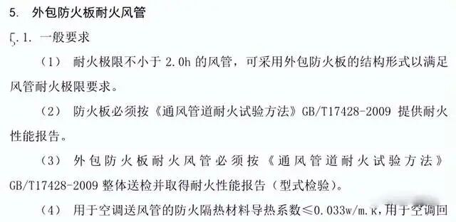

5. 《广州地铁第12号线》
(1)双面钢板耐火复合风管
(2)外包防火板耐火风管

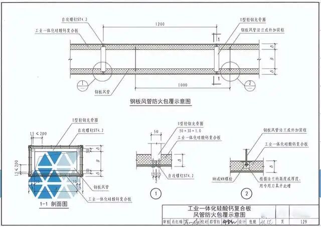

第五种:金属风管+工业一体化复合板
第一种可以满足耐火极限要求,但是耐火极限检测报告无。
第二种与第三种仅满足耐火隔热性,无耐火完整性。
第四种不推荐采用。
第五种是规范图示推荐的做法,例如图示15K606附录资料中的CC-1系列彩钢板复合风管和IMX系列模压镁板风管,图示20K607中的工业一体化硅酸钙复合板, 因为在工厂批量加工,有耐火极限检测报告,满足技术要求。
