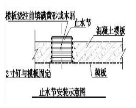

(1)根据支模轴线,在制作完卫生间模板弹出地漏、马桶等定位十字线;
(2)用2寸钉将“止水节”按十字线在四角固定;
(3)固定 “止水节后用木屑或黄砂垫满“止水节”管身,避免浇捣时混凝土浆留入管身;

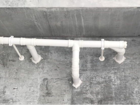

(7)安装管道或卫生洁具前须把止水节内侧清理干净,不得有任何粘附物;
(8)用沥青油麻丝分两遍填充止水节与管道间缝隙,挤密压实并在上下口各留20mm深凹槽;
(9)在上下口凹槽内嵌填建筑密封膏;
(10)卫生间防水和面层施工完毕,必须做24小时蓄水试验,竣工前检查时卫生间必须蓄水,确保卫生间不渗不漏。

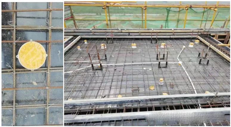

(1)以玻璃片(刻成十字线)作为底座,对照原设置点安放在底层,用水平尺校平,再用投点仪对位玻璃片上中心点向上测得引上点;
(2)再用铁钉在该点从底下钉穿模板做好标记;
(3)以标记点为中心固定预埋楼面止水节套管。
注意事项
安装工人要仔细核对点位,在土建支模并将底筋扎完之后,安装工人再现场定位,用适当的圆钉穿过连接支座上固定孔将预埋件固定在底模上,再用管帽盖住上口,以防混凝土砂浆和杂物掉入其中。
浇筑混凝土时,安装工人要现场守护,土建工人也要密切配合,预埋件如果发生位移倾斜等,要及时处理;土建拆模之后,在下道工序施工前,将固定预埋件的圆钉伸出部分切除,切断处涂抹防锈漆;清理预埋件内承口污物涂抹胶水,将管道端面也涂抹胶水然后插入下端的双层内插式承口中;安装管道支架固定管道使之与预埋件紧密连接。
