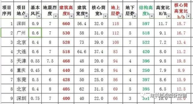

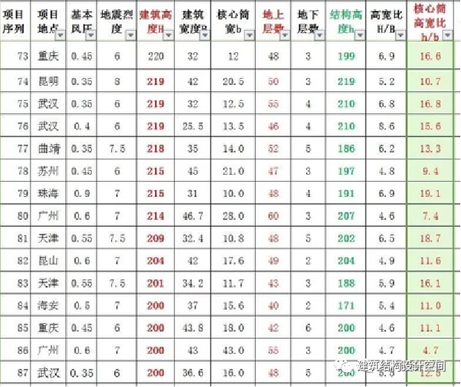

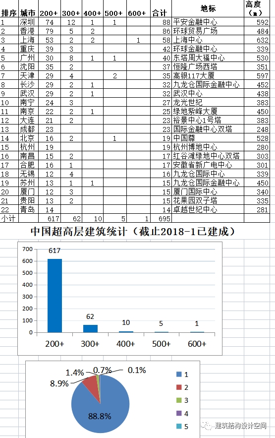

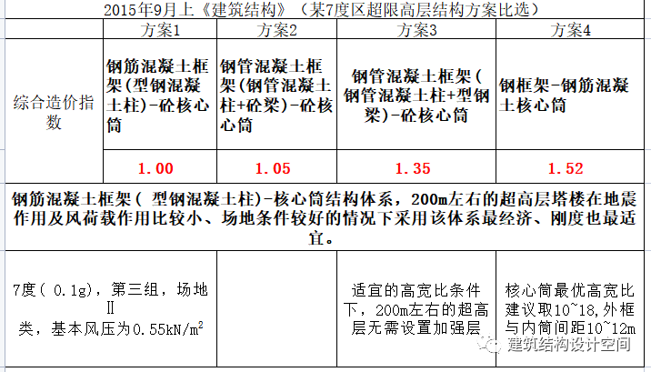

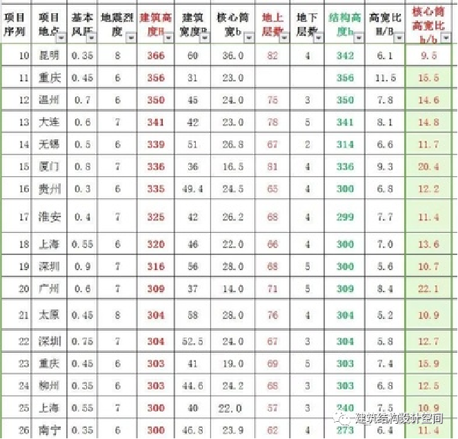

以上数据说明了200~300米左右写字楼从其使用率和经济性上依然是市场的主流。以下对这种超高层做出结构方案比选,如下表:
200~300m
300米以上核心筒数据统计
1)核心筒占标准层面积的20%至30%之间,中位数为25%。
2)电梯井道是核心筒中面积需求最多的功能空间,约占核心筒总面积的30%左右。
3) 各种设备机房和管道竖井是核心筒中面积需求第二的功能空间,约占核心筒总面积的15%;这其中又以空调机房的面积需求最大约占10%。
4) 卫生间、清洁间和茶水间等是核心筒中面积需求第三的功能空间,一般约占核心筒总面积的10%-12%。
5) 疏散楼梯是核心筒中面积需求第四的功能空间,一般约占核心筒总面积的7%。
6) 交通通道作为必要的联系空间,一般约占核心筒总面积的5%。
300~400m
400m以上

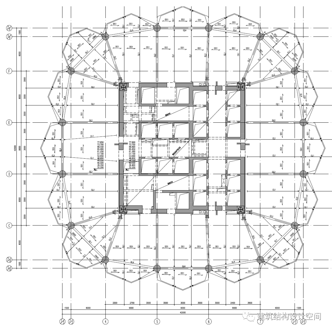

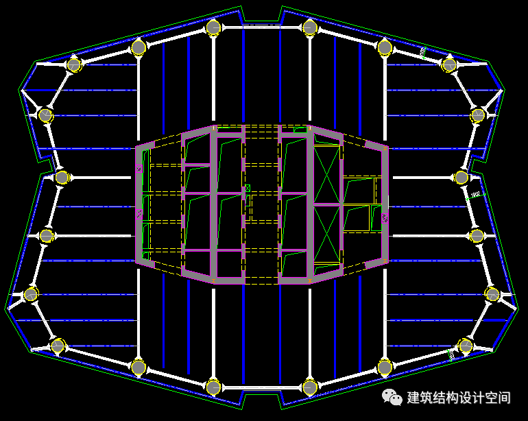

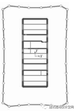

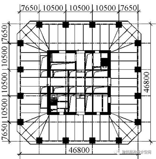

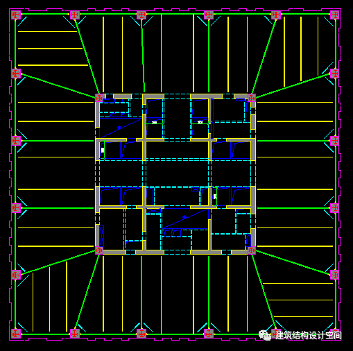

下面让我们来研究一些具体案例,了解标准层核心筒的结构布置特点:
哈尔滨农博国展中心T1塔
T1塔楼单体地上52层,地下3层,裙房6层,结构高度约为247.5m;7度抗震
主体结构:CFT钢管砼柱+钢框架-核心筒结构,上部结构框架抗震等级为一级,核心筒抗震墙抗震等级为特一级。钢梁与核心筒铰接,与钢柱刚接。
主梁环向H700X350X25X30(径向H600X300X12X25)+次梁H600X250X12X20(H500X250X12X20)Q345B,核心筒外组合楼板厚度除注明外均为120mm,组合楼板混凝土强度等级均为C30;核心筒内现浇楼板厚度均为140mm;首层核心筒筒壁厚度1000mm,内部剪力墙200~400mm,底层框架柱直径=1500(内灌C60砼)。结构总高/核心筒宽度=8.1 内外筒中心距离12.2m,外框柱距5.4~10.8m。

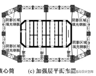

4.5m标准层高  250m以下一般无需设置桁架加强层;250~300m,当核心筒高宽比超过18较多,可能会设置1~2道。

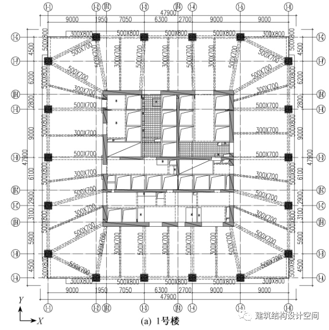

哈尔滨农博国展中心T2塔
T2塔楼单体地上26层,地下3层,裙房6层,结构高度约为115m;7度抗震
主体结构:砼框架-核心筒结构,上部结构框架抗震等级为二级,核心筒抗震墙抗震等级为一级。楼盖体系:采用现浇主次梁楼盖。主梁环向500X800(径向500X700)+次梁300x700,核心筒外楼板厚度除注明外均为120mm;核心筒内现浇楼板厚度均为140mm;首层核心筒筒壁厚度400mm,内部剪力墙200~300mm,底层框架柱1500x1700(C60)柱偏大,原因是外框距离内筒较大,且核心筒筒壁太薄!结构总高/核心筒宽度=5.2 内外筒中心距离14m,外框柱距12~14.5m。 4.2m标准层高

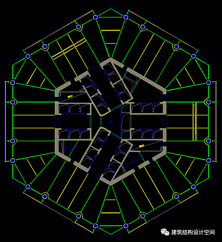

深圳华润总部大厦
塔楼单体地上67层,地下4层,结构高度约为344.9m;7度抗震
主体结构:密柱钢框架-核心筒(筒中筒)结构,上部结构框架抗震等级为一级,核心筒抗震墙抗震等级为特一级。钢梁与核心筒铰接,环梁与钢柱刚接。7度抗震
主梁外圈□700X350X20X50(内圈H550X300X10X20)、Q345B,核心筒外组合楼板厚度除注明外均为125mm,组合楼板混凝土强度等级均为C30;核心筒内现浇楼板厚度均为150mm;底层核心筒筒壁厚度1350mm,内部剪力墙400mm;底层框架柱焊接锥形箱型钢□695x550/615x60(Q390GJC)。结构总高/核心筒宽度=11.6  内外筒中心距离14~18m,外框柱距6.8m。   4.5m标准层高  无加强层

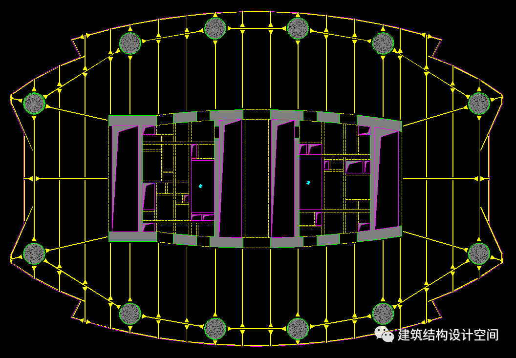

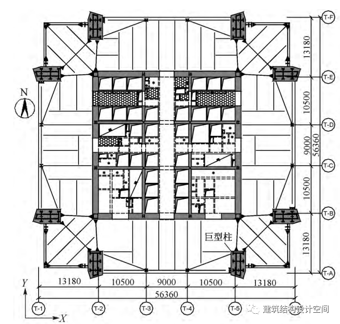

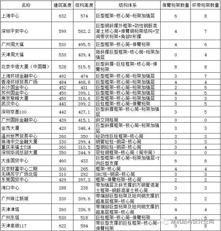

上海中心大厦
塔楼单体地上124层,地下5层,地上7层裙房,结构高度约为580m;7度抗震
主体结构:巨型框架-核心筒结构,上部结构框架抗震等级为特一级,核心筒抗震墙抗震等级为特一级。钢梁与核心筒铰接,与钢柱刚接。7度抗震
主梁外圈H700x300x13x24(内圈H692x300x13x20)次梁H692x300x13x20、Q345B,核心筒外组合楼板厚度除注明外均为120mm,组合楼板混凝土强度等级均为C35;核心筒内现浇楼板厚度均为150mm;底层核心筒筒壁厚度1200mm,内部剪力墙900mm(C60);底层框架巨柱3700x5300+角柱2400x5500(C70)。结构总高/核心筒宽度=18.7  内外筒中心距离14.5~20m,外框柱距22.5m。
4.5m标准层高  六道两层高外伸臂桁架+八道两层高箱型环带桁架

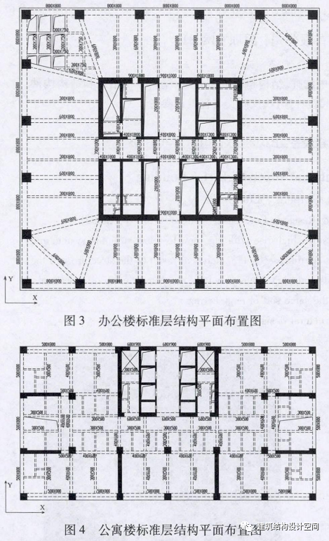

长沙泊富国际
办公楼49层,高度约210m;公寓楼43层,总高149m,设防烈度6度  3.9m标准层高
重庆朝天门 来福士大厦 T2S
公寓楼46层,总高238m,设防烈度6度,3.5m标准层高

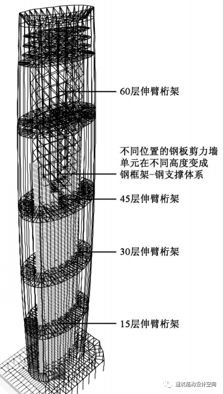

结构体系为带加强层( 2道单层伸臂桁架、3道单层腰桁架) 的框架-核心筒体系

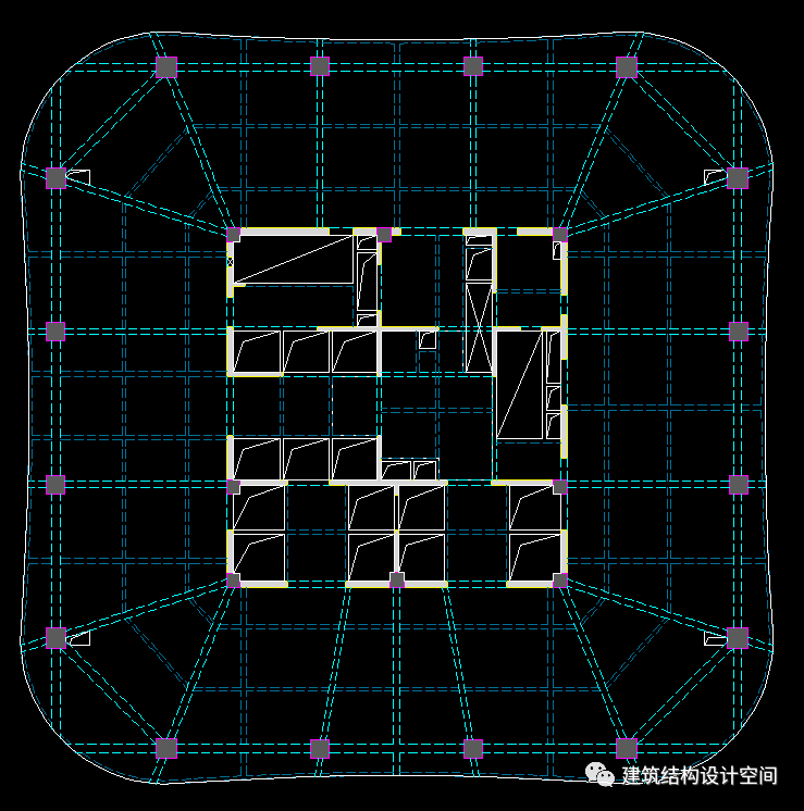

福州升龙环球大厦
结构地上53层,地下3层,结构高度约249.6m,设防烈度7度,核心筒高宽比为12
选用框架-核心筒结构体系;底部核心筒外墙厚1300,内墙厚600,底层型钢混凝土柱框架柱 1500×50×1100×200/C60;塔楼外框架柱间距为9m,主梁高度为 900mm;外框架与核心筒之间的跨度为9~13m,主梁高度为800mm。
4.5m标准层高    无加强层

结构地上106层,地下3层,结构高度约433m,设防烈度7度,核心筒高宽比为19.8
选用框架-核心筒结构体系;底部核心筒外墙厚1400,内墙厚600,底层型钢混凝土柱框架柱3000×1000×60(SRC)/C70;800×800×60塔;   3.6/3.8m标准层高
六道伸臂桁架+六道双榀环带桁架+Y向底部巨型支撑

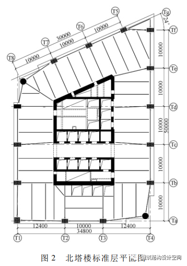

无锡苏宁广场 北塔
结构地上68层,地下4层,结构高度约292m,设防烈度6度,核心筒高宽比为18.4
选用SRC 柱-钢梁-核心筒结构体系;底部核心筒外墙厚1100,内墙厚400,底层型钢混凝土柱框架柱 1800×1200/C60;塔楼外框架柱间距为10~12.4m;外框架与核心筒之间的跨度为10m,组合楼板板厚 110mm。 4.0m标准层高
3道单层伸臂桁架+3道单层环带桁架

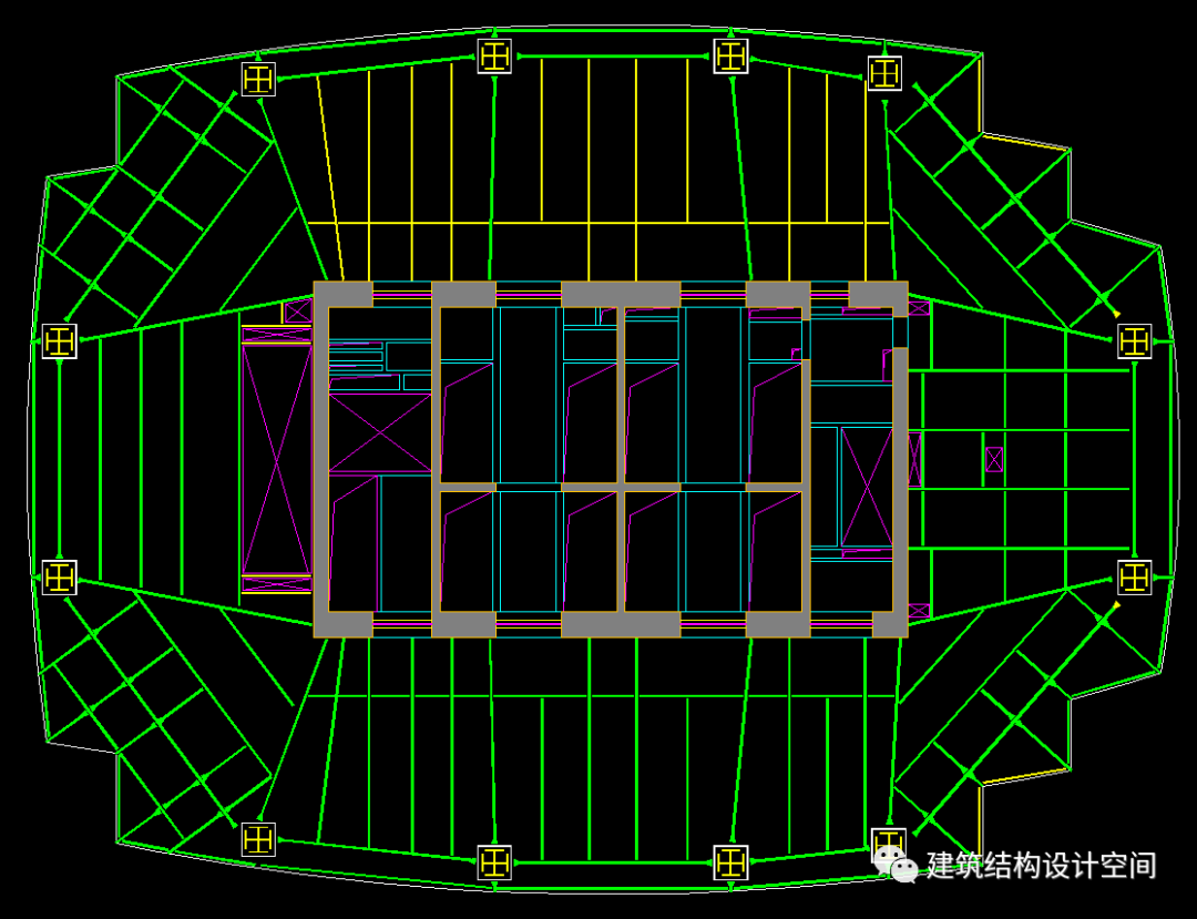

深圳卓越皇岗世纪中心
结构地上59层,结构高度约268m,设防烈度7度,核心筒高宽比为17.3
 3.75m标准层高   无加强层

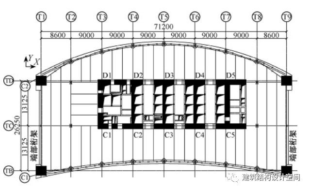

广州珠江新城
地上71层,结构高度约309.6m,设防烈度8.5度,核心筒高宽比为22;4.0m标准层高
珠江城采用带端部巨型桁架及短向钢支撑的超高层框架-核心筒混 合 结 构 体 系;底部核心筒外墙厚1500,内墙厚700,底层框架柱1600×1600×80×50/C70、 H600×950×80×60;塔楼外框架柱间距为9m;外框架与核心筒之间的跨度为10m;
有2道伸臂桁架及带状桁架

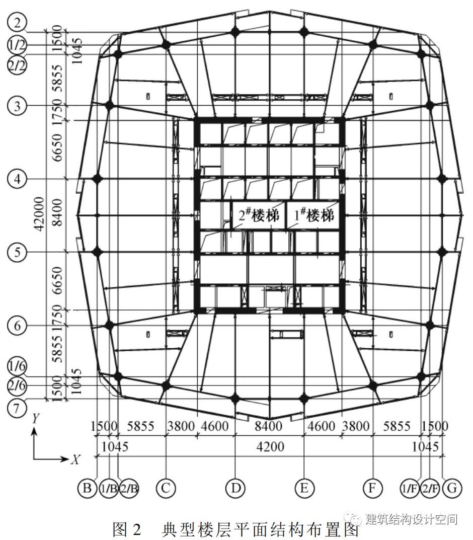

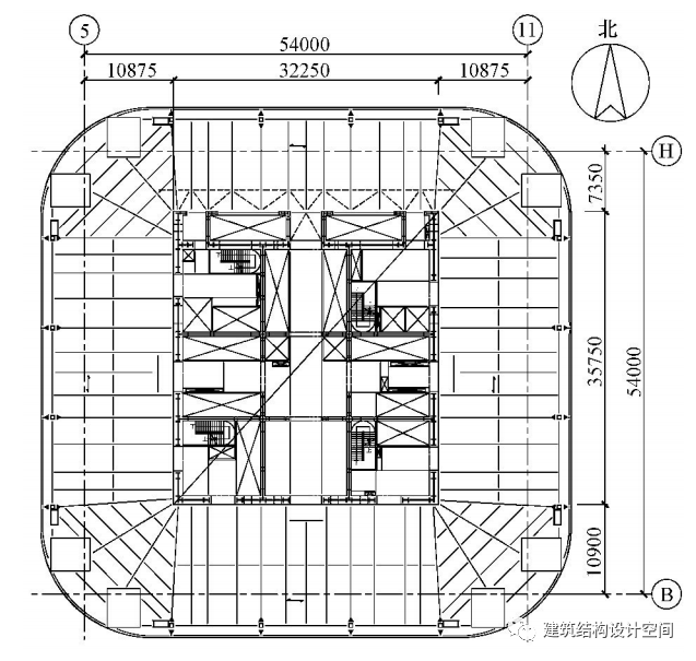

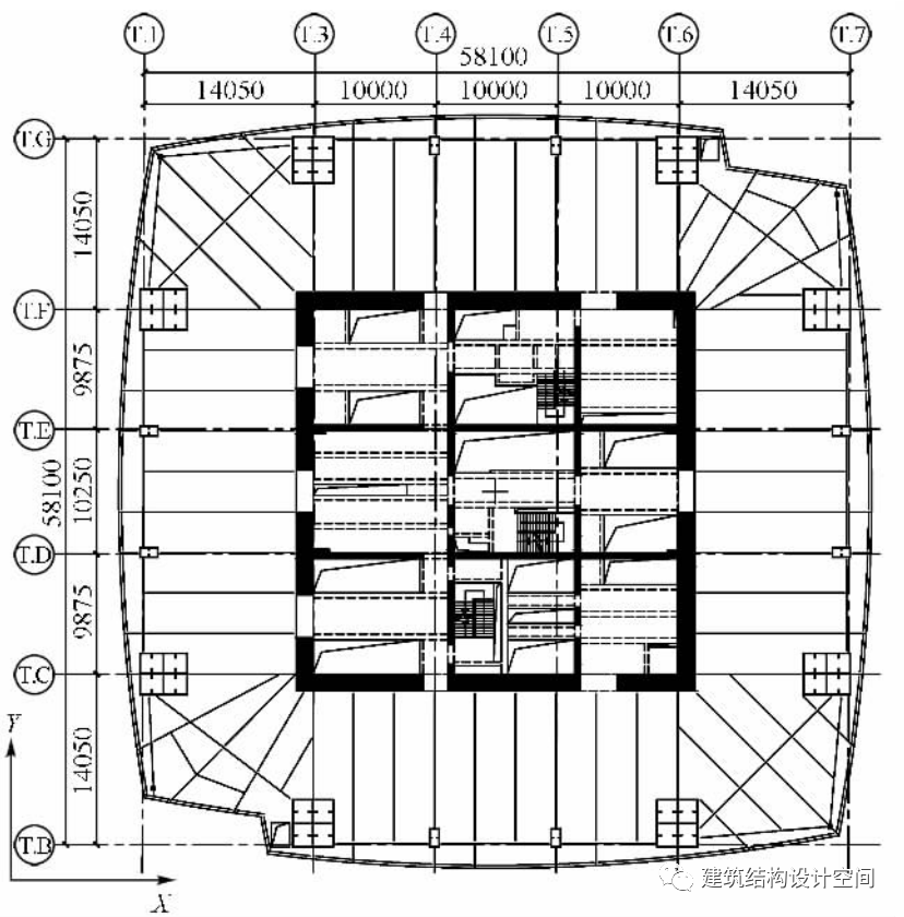

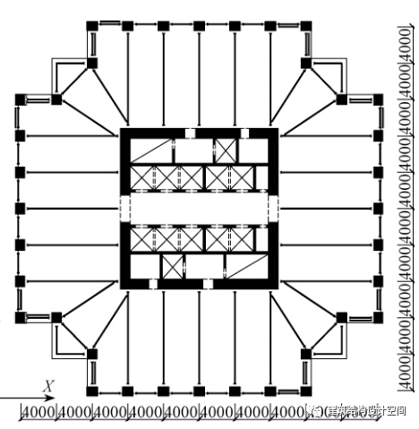

北京 CBD中国尊
地上108层,结构高度约522m(塔冠528m),设防烈度7度,核心筒高宽比为13.4
采用巨型斜撑-巨柱框架-核心筒-伸臂桁架体系;底部核心筒外墙厚1200(内置60厚钢板),内墙厚500,底层CFT巨柱直径4000X4800/C70;塔楼外框架柱间距为10.9m;外框架与核心筒之间的跨度为~14m;楼板120mm; 办公层高4.5m,公寓、酒店层高4.2m;    8道双层高角桁架+8道双层腰桁架

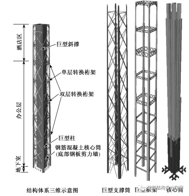

天津高银 117 大厦
办公层高4.4m,公寓、酒店层高4.2m;
地上结构层126层,结构高度约584m(塔冠597m)
设防烈度7.5度,核心筒高宽比为18.3
采用带巨型支撑的巨柱框架-核心筒-伸臂桁架体系;底部核心筒外墙厚1400(内置70厚钢板),内墙厚600,底层CFT巨柱直径5200X11200/C70;塔楼外框架柱间距为10.9m;外框架与核心筒之间的跨度为~14m;楼板120mm
转换桁架(巨型腰桁架) 配合建筑及机电专业避难及设备层由 5 组单层桁架和 3 组双层桁架交替布置,沿塔楼每12~15层均匀分布

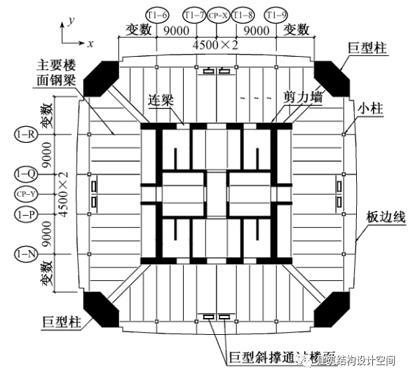

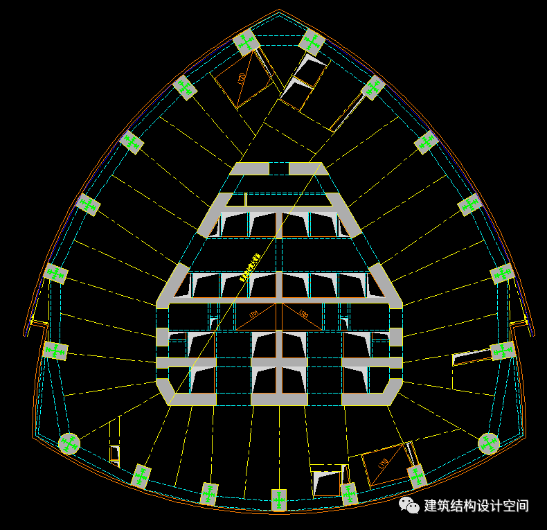

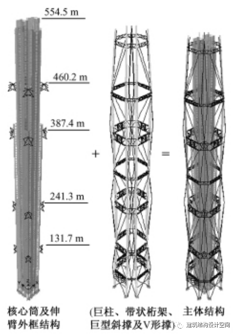

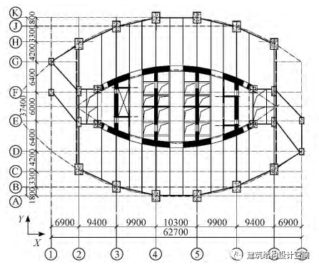

深圳平安金融中心
地上结构层118层,结构高度约597m,    标准层高4.5m
塔楼结构采用巨型钢斜撑外框架 + 劲性钢筋混凝土核心筒 + 伸臂钢桁架结构 + 空间带状桁架 + 角部 V形撑体系;底部核心筒外墙厚1500(内置Q345B型钢、C60),内墙厚800,底层CFT巨柱6500×3200/C70/Q345GJ;结构底部楼层巨型斜撑截面为□1000×1000×70×70;塔楼外框架柱间距为30m;外框架与核心筒之间的跨度为~12m;楼板120mm
7道2层高带状桁架+4道2层高伸臂桁架

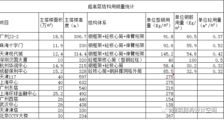

收集部分超高层含钢量供参考
