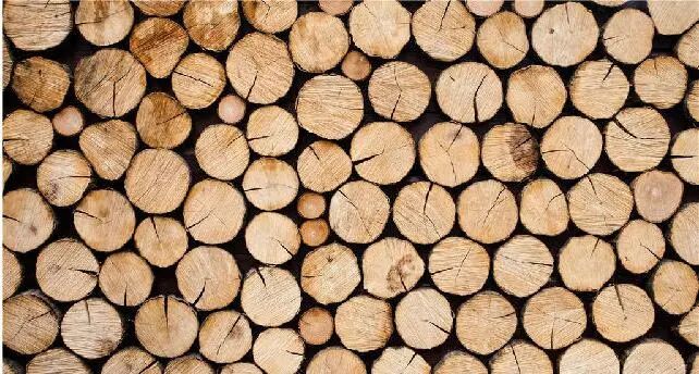

木材是一种天然材料,经加工可供制造器物或营造建筑使用,用于建筑中具有自重轻、构造简单、施工方便等优势,但须注意防火、防潮、防虫害等问题
木材

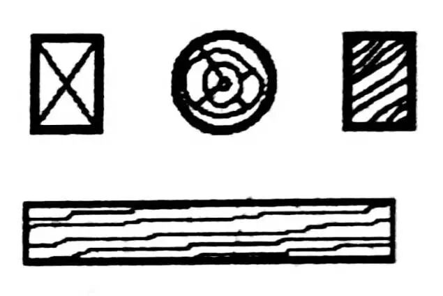

常用断面图例

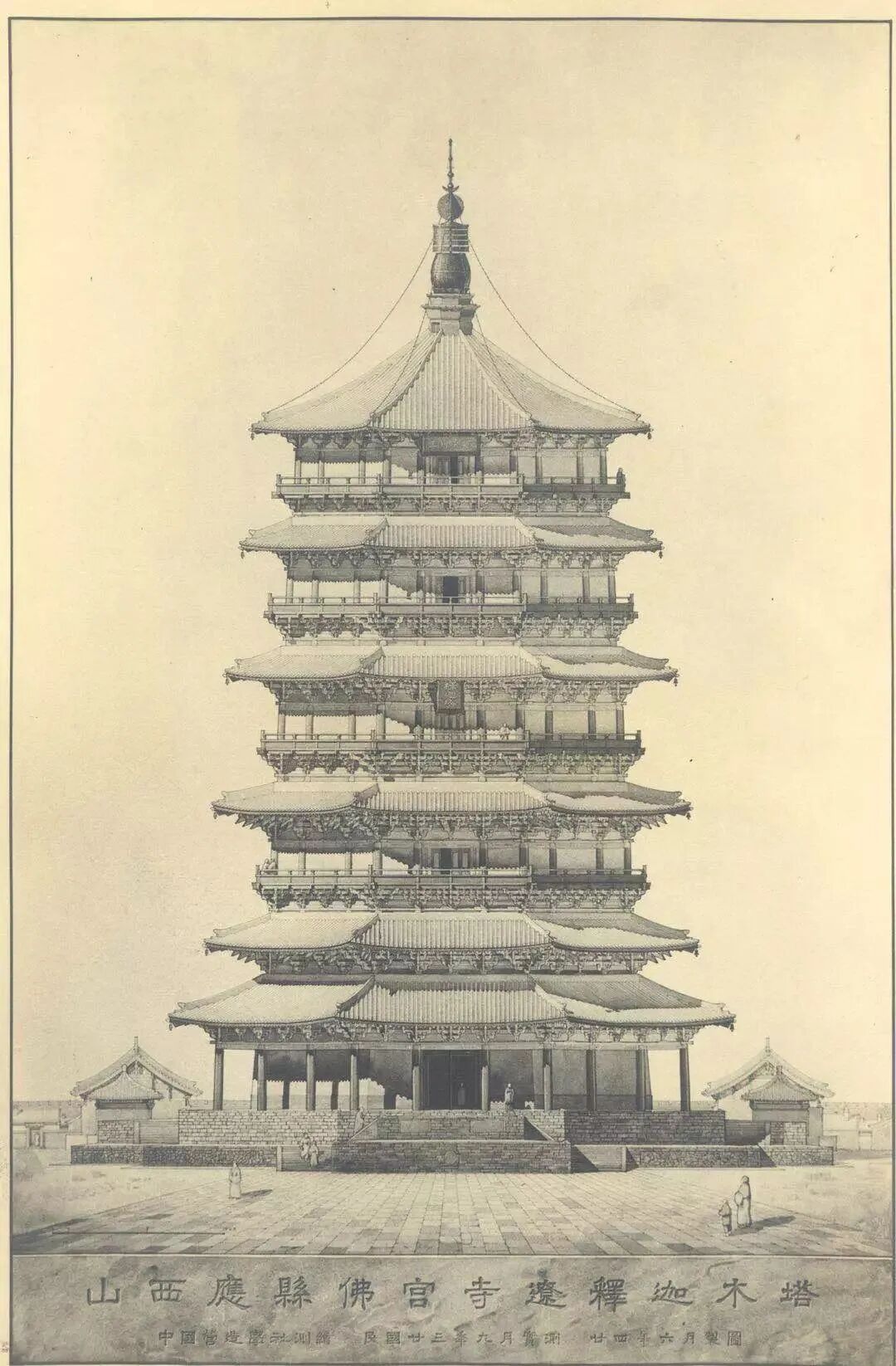

木材由于其便于取材,抗震性好,适应性强,施工方便,生态环保等优点广泛用于中国古代建筑的营造活动中,留存至今的有山西五台山南禅寺大殿、山西五台山佛光寺大殿、山西应县佛宫寺释迦塔等著名木构建筑
营造学社测绘:山西应县佛宫寺释迦塔

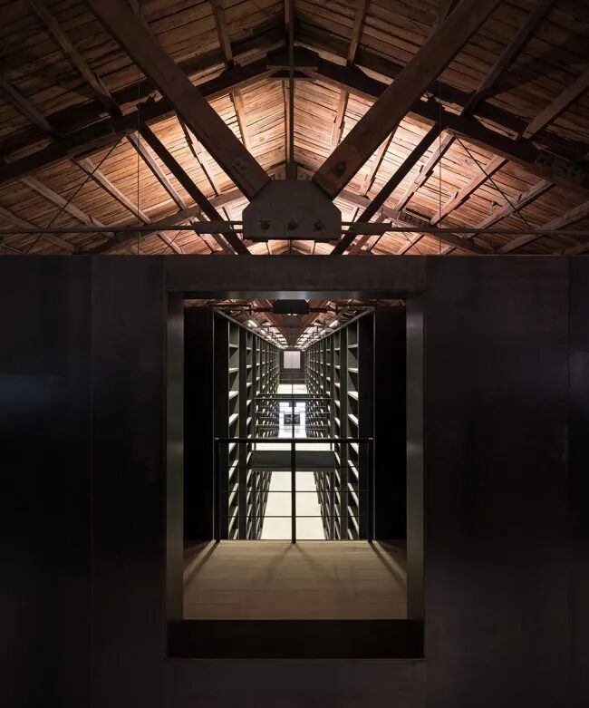

现代木材的防火、防腐、防蛀等药物处理技术日臻完善,因此木结构建筑仍然占有一定比重;此外,现浇混凝土结构也常采用木材作为浇筑时的模板
木结构建筑

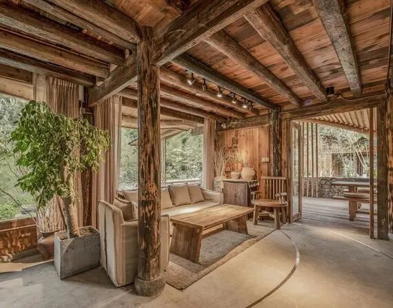

装饰工程中的应用

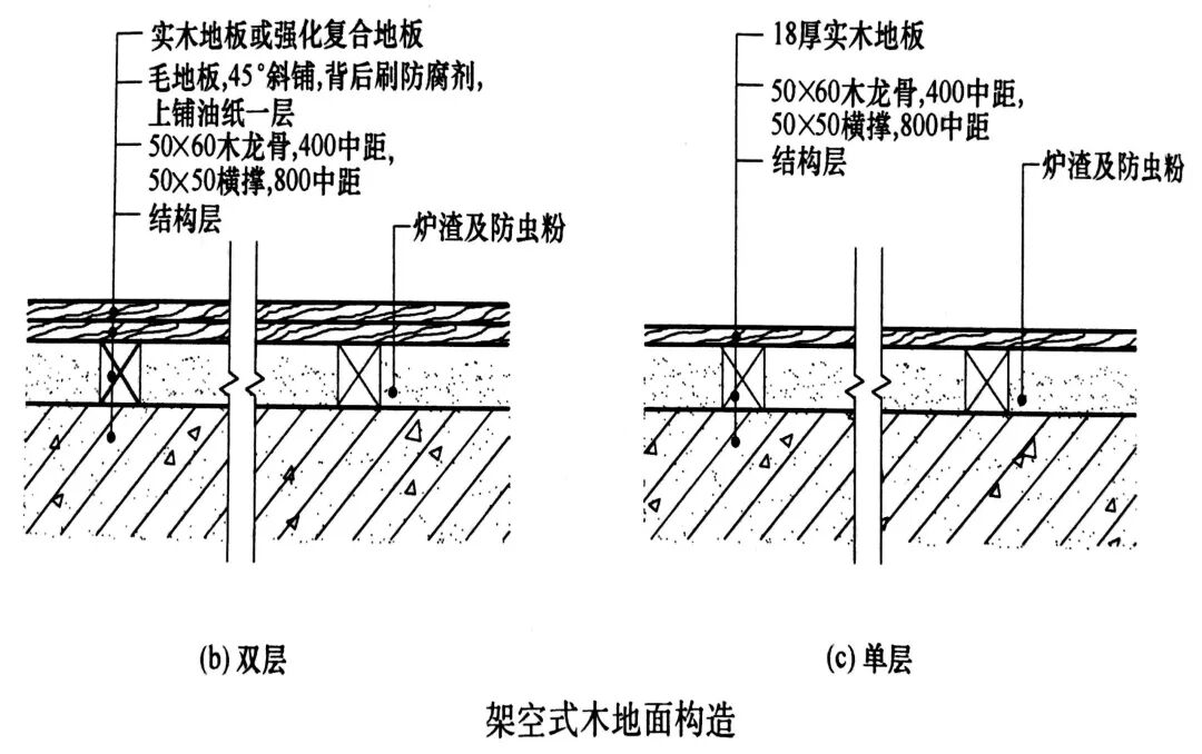

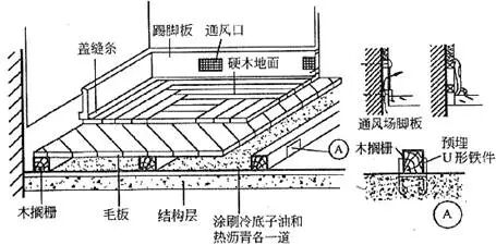

木材历来被广泛用于建筑室内装修与装饰,使室内空间产生温暖与亲切感,常用于木地板、门窗框、踢脚线、栏杆扶手等处
木地板构造图

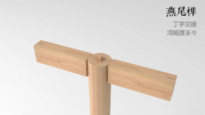

榫接
木材构件之间以榫卯连接,可形成富有弹性的框架,允许一定变形,用于建筑结构中具有良好的抗震作用
榫卯结构

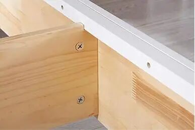

钉接
金属连接件及连接工艺的发展,使得木材构件之间也常采用金属连接件辅助连接
木材钉接
