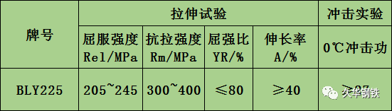

BLY225属于抗震用低屈服点钢,225表示其屈服强度为225MPa。BLY225材质主要用于消能阻尼器的制作,随着建筑物抗震技术的发展和抗震机制的分析,耗能抗震成为抗震技术的一个发展趋势,而消能阻尼器能够吸收地震能量,在发横地震时先于其他结构件承受载荷,发生屈服,反复载荷滞后吸收地震产生的能量,从而保护建筑物主体结构的安全。
BLY225化学成分:
BLY225力学性能:
随着消能抗震技术的不断发展和提高,消能阻尼器在抗震设计中的使用逐步增多,用于制作消能阻尼器的低屈服点抗震钢也逐渐成为抗震钢中的重要产品之一。而BLY225抗震钢具有屈服强度低、强度波动范围窄、可塑性及韧性优良等特点,综合性能优良且性能均匀,具有良好的低周疲劳性能,使用BLY225钢板制作的抗震消能阻尼器具有良好的抗震性能,可用于建筑物的抗震设计,提高抗震能力。
