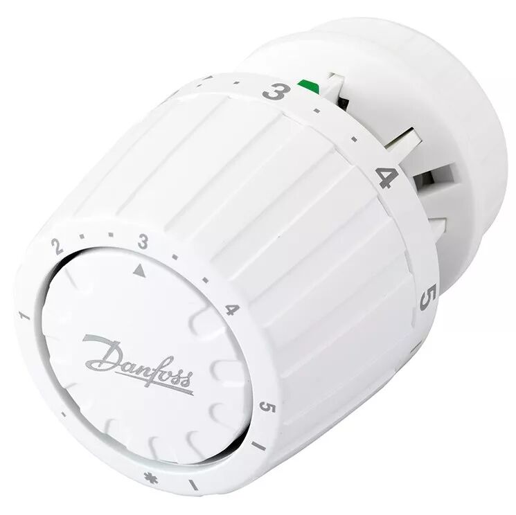

温控阀头依照感温传感器的内充介质可以分为固体、液体和气体,三种介质温包外观上差别不大,但性能上气体温包要比其余两种节能效果更好。丹佛斯独有气体温包技术节约能源效果高达36%,而普通液体温包节能效果仅在25%左右。此外,丹佛斯还推出有电子温包,利用电子传感器感应室温变化,实现室温调控。
丹佛斯RTW系列液体温包
丹佛斯RA2000系列气体温包
