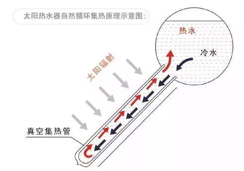

太阳能热水器工作原理
(太阳能热水器工作原理图)
1、吸热过程真空管式太阳能热水器:太阳辐射透过真空管的外管,然后被集热镀膜吸收后沿内管壁传递到管内的水,此时水受热而温度逐渐升高,比重减小而上升,形成一个向上的动力,构成一个热虹吸系统。随着热水的不断上移并储存在储水箱上部,同时温度较低的水沿管的另一侧不断补充如此循环往复,最终整箱水都升高至一定的温度。

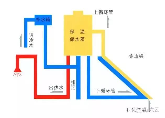

2、循环管路直插式结构的真空管式太阳能热水器,热水是因为通过重力的作用而提供动力;然而平板式则通过自来水的压力提供动力。不过这两种太阳能集中供热系统均采用泵循环。由于太阳能热水器集热面积不大,考虑到热能损失,一般不采用管道循环。
3、系统工作
1)温差控制集热循环集热器温测器和水温感应器置入在太阳能热水地暖系统中,能够很好地吸收太阳能辐射后,促使集热管温度上升,然后当集热器温度和水箱温度水温差到达△t设定值时,通过检测系统发出指令,循环泵将中央热水器中的冷水输入集热器中,然而水被加热后又再次回到水箱中,使水箱内的水达到设定的温度。
2)地暖管道循环系统这个系统是增加热水循环泵作为不同点,然后通过控制器更好得控制地暖管道循环为工作原理。然后再通过当水温达到设定温度时,自动启动地暖循环泵,使高温水通过地暖盘管在室内循环,从而使室内温度不断提高。如果水箱水温开始低于某一设定值时,应当将地暖管道循环泵进行自动停止为最好的方式。

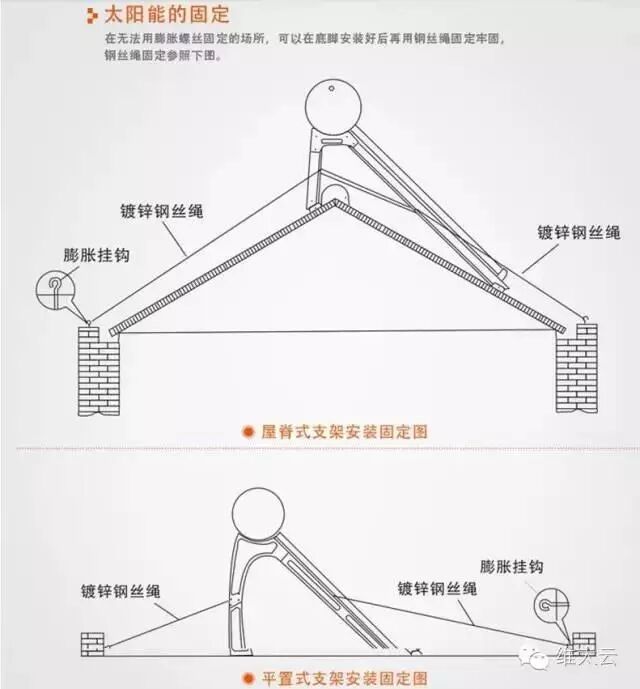

太阳能热水器安装位置
(太阳能热水器安装示意图)
1、热水器一般常安装在建筑物的水平屋面上,当只夏季使用时,其集热板与地面夹角宜比当地纬度少10°左右为最佳。
2、集热器安装朝向,以接收板朝向正南为最佳,如实际安装条件有困难,也可偏东或偏西15°角安装。
3、安装在屋面时,应考虑水箱、集热板和水的重量会加大楼板的荷载,应经计算后再安装。当建筑物较高时,应考虑风力的影响。

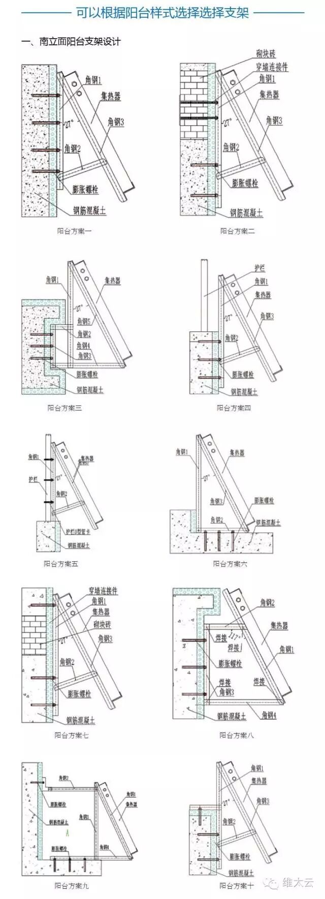

(阳台壁挂式太阳能热水器安装方案)
