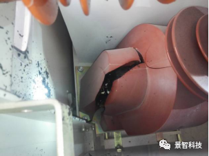

PT的质量原因是一个重要因素
比如材质、工艺水平、设计质量等,其中特别需要重视的是PT的励磁特性。
柜内安装的PT,对应的电压等级主要是10(6)和35千伏,一般为中性点不接地系统。如果励磁特性不好,当系统发生接地或者其他原因引起过电压时,PT铁心非常容易饱和,从而引起谐振。各种因素叠加会引起内部绝缘受损、温升越限等问题,最终引发PT故障。
PT的励磁特性测试是一个非常重要的试验项目,在型式、出厂、例行、交接、预防性试验等环节都需要开展。特别提示运维人员,在设备新投运时要做好交接试验的验收,建议励磁特性试验要进行现场见证,把好入口,确保设备质量。下图为PT因内部质量原因造成外壳破裂的情况。

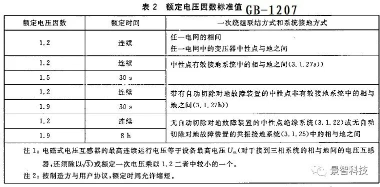

合理的参数选择
PT选型时要注意应用场合和额定电压因数的匹配。不同的参数允许过压运行的情况是不同的,如果参数选择错误则必然发生PT故障。额定电压因数具体要求,可参看下表。

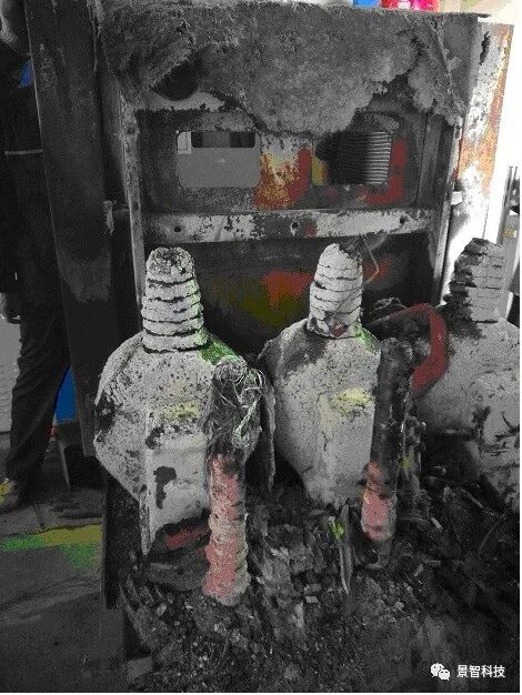

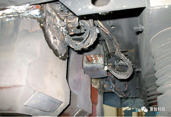

PT二次回路禁止短路是一个基本要求,主要是在短路状态下二次绕组内会流过大电流,因为机械力和发热两方面的影响,造成PT损坏。国标《电磁式电压互感器》(GB1207)规定:“在额定电压励磁时,互感器应能承受持续时间为1s的外部短路机械效应和热效应而无损伤”。换句话说,超过1秒钟的短路就可能造成PT的损坏。
实际工作中,PT二次回路短路常见的原因是二次线绝缘的破坏。通常在二次回路中设置空气开关及时隔离短路点,缩短短路影响的时间。前面一篇文字 《电压互感器二次空气开关如何选择》 ,可以参考。
但提醒注意的是,零序电压回路由于正常时没有电压,且要求不能在回路中设置空气开关之类的设备,因此运行中很难发现PT二次回路存在短路。当系统发生接地时,零序电压回路出现电压,且不能短时内隔离短路点,这种情况下非常容易造成PT受损。下图是PT二次回路短路的情况。

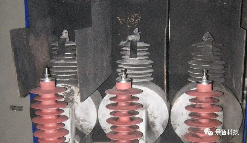

开关柜内设备安装距离不足和潮湿的影响
曾经有一段时期,设备制造商追求开关柜尺寸尽量的小,造成PT安装间距不满足规程要求。在过电压和潮湿的情况下,容易发生相间短路。于是制造商又提出了在各相PT间安装绝缘挡板的方案,如下图所示。
但多数挡板的材质,在环境潮湿的情况下又非常容易吸收水分,并积污,造成绝缘的进一步降低,更易引发相间短路。下图是发生相间短路的PT情况。
因此建议尽量不要采用紧凑型空气绝缘开关柜,特别是在潮湿严重的地区。如果对于柜体尺寸有要求,可以考虑充气柜。
