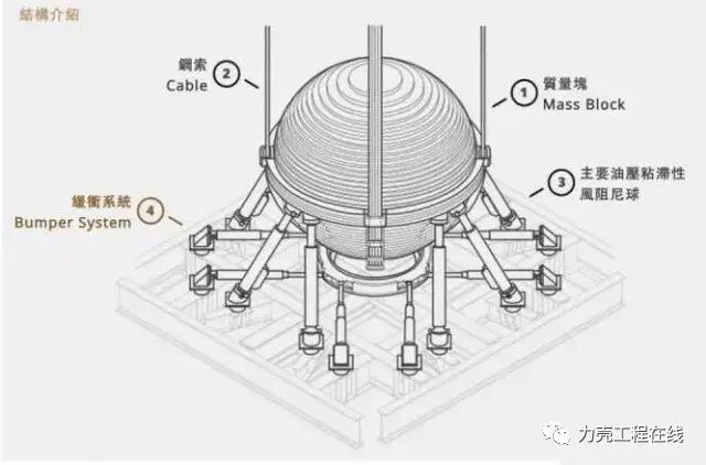

1、TMD
        调频质量阻尼器( tuned mass damper,TMD):由质块,弹簧与阻尼系统组成。一般将其振动频率调整至主结构频率附近,改变结构共振特性,以达到减振作用。
  调频质量阻尼器(TMD)属于结构被动调谐减振控制的装置中的一种。
  被动调谐减振控制系统是由结构和附加在主结构上的子结构组成。附加的子结构具有质量、刚度和阻尼,因而可以调节子结构的自振频率,使其尽量接近主结构的基本频率或激振频率,这样当主结构受激振而振动时,子结构就会产生一个与主结构振动方向相反的惯性力作用在主结构上,使主结构的反应衰减并受到控制。子结构的质量可以是固体质量也可以是液体质量。
台北101大厦的那个大球就是TMD的一种

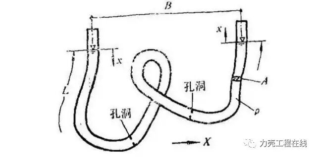

3、TLCD
调谐液柱式阻尼系统(Tuned liquid column dampe,简称TLCD )利用辅助振动系统来消除主体结构的振动。辅助振动系统是由筒状容器内的液体,由于重力作用于液体上而产生的恢复力和在容器内的孔洞产生的阻尼作用所组成。

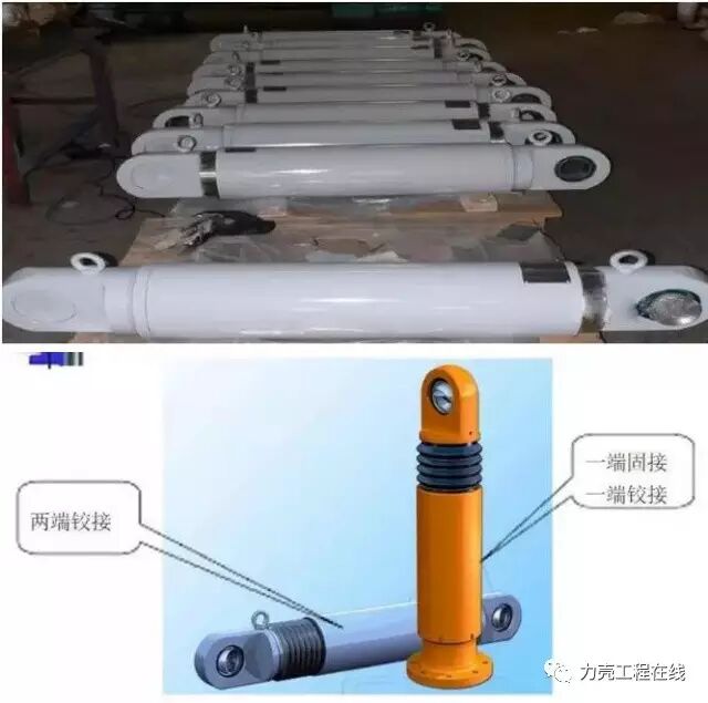

4、粘滞阻尼器
 粘滞液体阻尼器是一种无刚度、速度相关型的耗能装置,它是利用液体的粘性提供阻尼来耗散振动能量。
  第一类是液体在封闭的容器中产生一定的流速来进行耗能的阻尼器。在这类阻尼器中,活塞要迫使粘滞液体在很短的时间内通过小孔,这将产生很大的压力。此类阻尼器的内部工艺设计要求较高。
第二类是粘滞液体在敞开的容器中产生一定的位移来进行耗能的阻尼器。此类阻尼器要求粘滞液体尽量粘稠以获得最大限度的阻尼。因此设计中粘滞液体材料的选择是关键问题。这类粘滞阻尼器常用的形式即是粘滞阻尼墙。
特点:
        1)不提供结构额外刚度,不改变结构的自振周期;
        2)任何时振动,都提供附加阻尼;
        3)阻尼器可重复多次使用,施工现场抽检的阻尼器可以继续使用;
        4)受一定的温度影响。

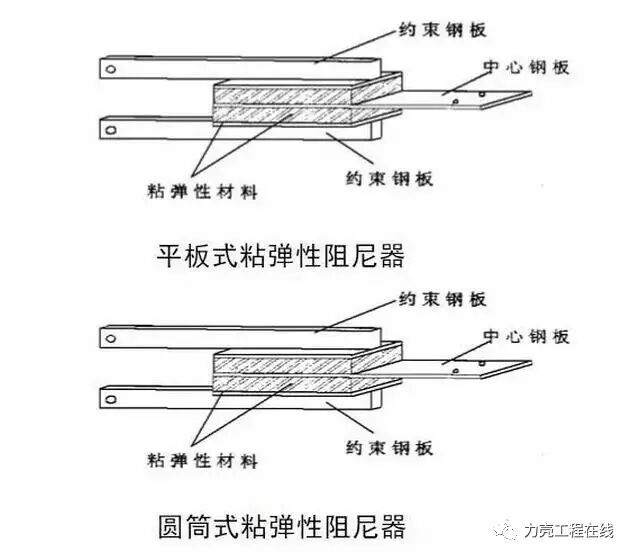

5、粘弹性阻尼器
粘弹性阻尼器是由粘弹性材料和约束钢板所组成,常见的粘弹性阻尼器有平板式粘弹性阻尼器和圆筒式剪切型粘弹性阻尼器。
平板式粘弹性阻尼器是由两个T型约束钢板夹一块矩形钢板所组成,T型约束钢板与中间钢板接触面间夹有一层粘弹性材料,钢板和粘弹性材料通过硫化方法使其成为一个整体。在反复轴向力作用下,T型约束钢板与中心钢板产生相对运动,使粘弹性材料产生往复剪切变形,从而以吸热方式耗散运动能量。
圆筒式剪切型粘弹性阻尼器是由两钢圆筒之间套一层粘弹性材料层构成,钢筒和粘弹性材料通过硫化方法使其成为一个整体。其耗能机理与平板式粘弹性阻尼器耗能机理一样。
特点:
     1)提供结构额外刚度;
      2)任何时振动,都提供附加阻尼;
      3) 阻尼器可重复多次使用,施工现场抽检的阻尼器可以继续使用;
      4) 受温度影响较大。

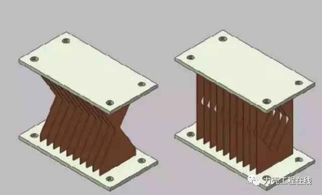

6、金属阻尼器
金属阻尼器主要是由各种不同的金属材料制成,利用金属材料屈服时产生的塑性变形来消散能量的装置。金属材料可用软钢、低服点钢和铅等等。
特点:
        1)提供结构额外刚度。
        2)设计时通常小震下起支撑作用,大震下发挥消能作用;
        3)当结构与外力共振时,可借助金属变形阻尼器的屈服以改变结构刚度,避开共振频率。
        4)可以采用特殊热处理后的Q235等易取得之钢材,且其材质为工程师熟识。
        5)材料本身特性与温度的关系不高(即不会因温度变化而影响阻尼器功能)。
        6)施工现场抽检后的阻尼器不能继续使用

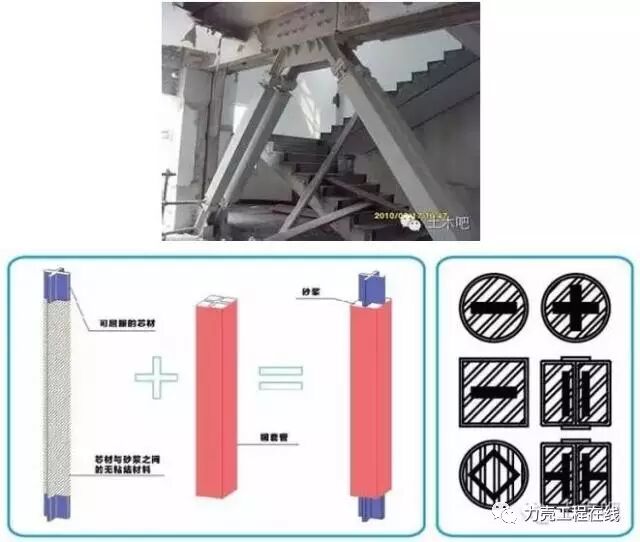

防屈曲支撑
屈曲约束支撑又称防屈曲支撑,是在钢芯外设置外围约束套管,受拉受压时都可以屈服,抑制压曲的支撑。支撑的中心是芯材,为避免芯材受压时整体屈曲,即在受拉和受压时都能达到屈服,芯材被置于一个钢管套内,然后在套管内灌注混凝土或砂浆。为减小或消除芯材受轴力时传给砂浆或混凝土的力,而且由于泊松效应,芯材在受压情况下会膨胀,因此在芯材和砂浆之间设有一层无粘结材料或非常狭小的空气层。
 优点:
        1)与抗弯刚框架相比,小震时提供较大的线弹性刚度大,可以很容易地使框架满足规范的变形要求;
        2)由于可以受拉和受压屈服,屈曲约束支撑消除了传统支撑框架的支撑受压屈曲的问题,因此在大震或超烈度地震下有更强和更稳定的能量耗散能力。
        3)支撑构件好比结构体系中可更换的保险丝,既可保护其他构件免遭破坏,并且大震后,可以方便地更换损坏的支撑。
        4)由于屈曲约束支撑具有很高的变形能力,因此框架支撑结构具有较强的抗倒塌能力,在抗震加固中,屈曲约束支撑比传统的支撑系统更有优越性。

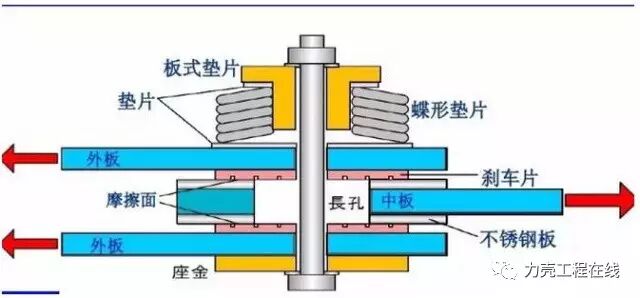

8、摩擦阻尼器
摩擦阻尼器在主要结构构件屈服前的预定荷载下产生滑移或变形,依靠摩擦或阻尼耗散地震能量,同时,由于结构变形后自振周期加长,减小了地震输入,从而达到降低结构地震反应的目的。
特点:
        1)提供结构额外刚度。
        2)设计时通常小震下起支撑作用,大震下发挥消能作用。也可以小震就起消能作用。
        3) 当结构与外力共振时,可借助阻尼器进入摩擦消能状态,改变结构刚度,避开共振频率。
        4) 施工现场抽检后的阻尼器不能继续使用。

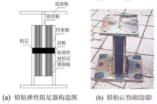

9、铅粘弹性阻尼器
铅粘弹性阻尼器作为一种复合型阻尼器,是利用铅的剪切或挤压屈服后产生塑性变形和粘弹性材料的剪切滞回变形耗能。它主要由粘弹性材料、薄钢板、剪切钢板、约束钢板、铅芯和连接板所组成 ,粘弹性材料、薄钢板、剪切钢板和约束钢板通过高温高压硫化为一体,其中某块约束钢板、薄钢板和粘弹性材料层中心预留圆孔,为制作时能均匀受热,保证阻尼器质量和铅芯灌入预留位置,铅芯灌入后采用盖板将开孔约束钢板预留孔封住。
