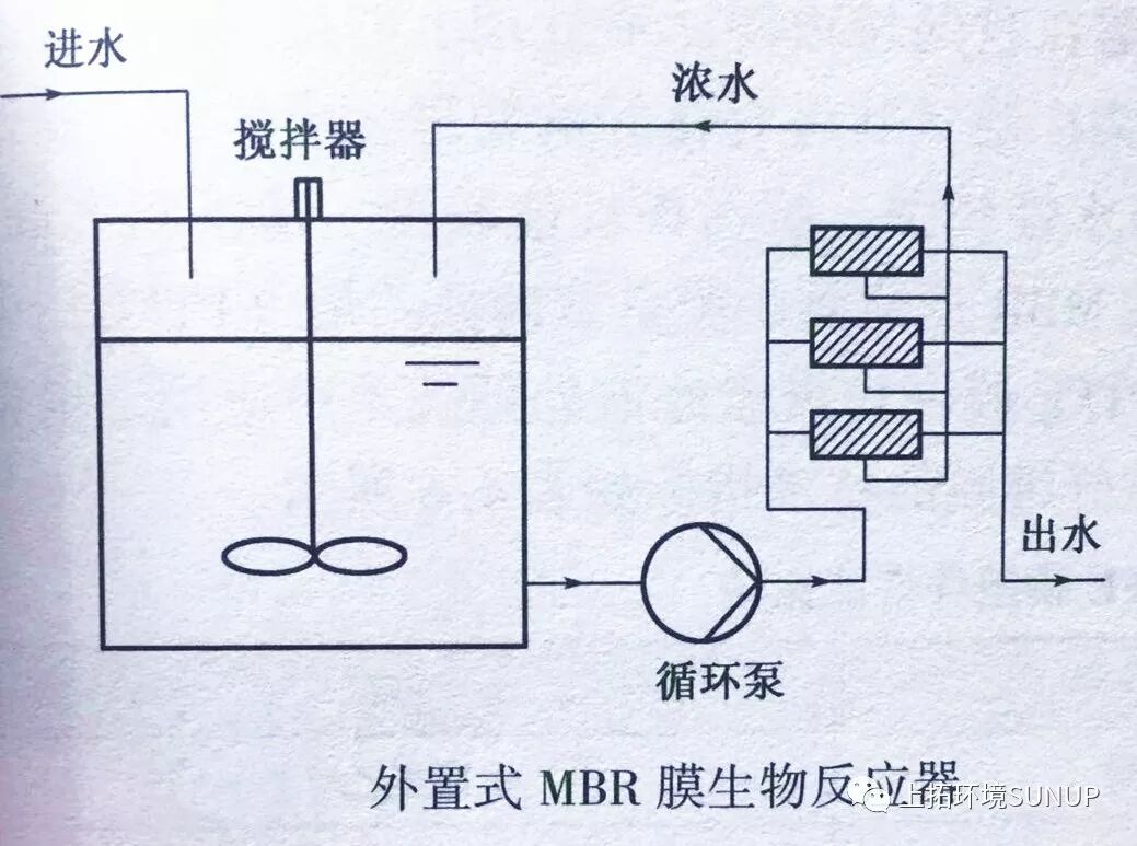

膜生物反应器工艺
定义
MBR反应器常见的结构类型分为外置式、一体式和复合式三大类。其中外置式的主要结构形式为管式膜膜组件和生物反应器分开放置,污水在生物反应器中进行生物处理,之后采用水泵加压至膜组件,在压力的作用下,混合液在膜组件中进行分离出水和回流。该反应器便于清洗、检修和更换膜组件,但是,其运行费用高,循环泵能耗高,占地面积大。外置式膜生物反应器的结构图如图1所示。

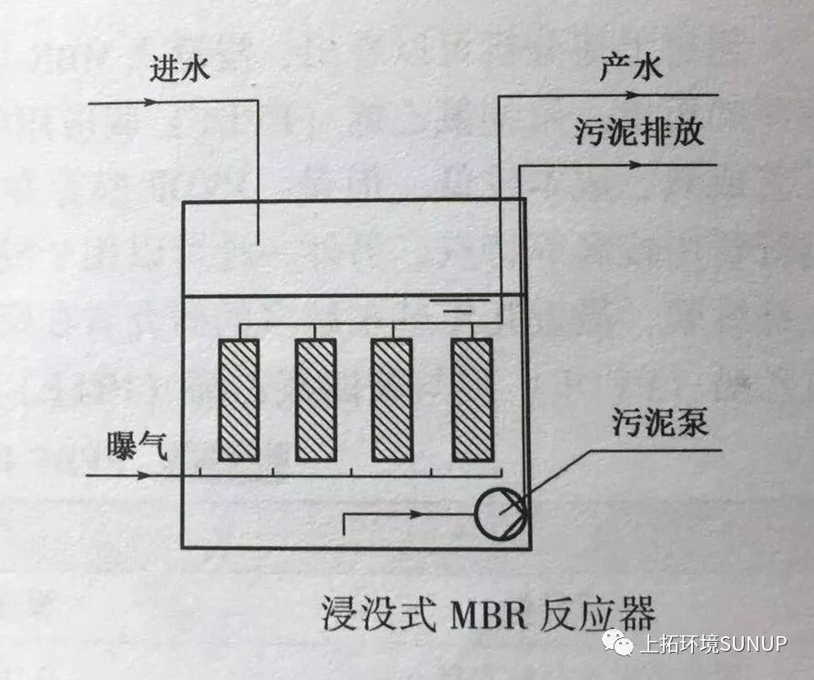

一体式MBR反应器的主要结构为膜组件置于生物反应器内,常常采用浸没式帘式膜或平板膜组件,当污水进入到MBR反应器内时,大部分污染物均被膜组件外的活性污泥去除,之后,通过在膜组件中创造出负压环境,使得处理后的混合液通过膜组件进行计分离。由膜组件直接出水。其耗能较少,占地面积小,但更容易结垢、容易堵塞,结构图如图2所示。
