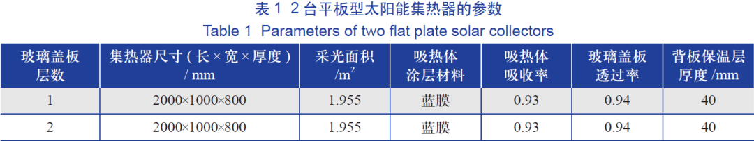

    根据实验需要,设计制作了分别采用单层玻璃盖板和双层玻璃盖板的平板型太阳能集热器各1 台,这2 台平板型太阳能集热器的参数如表1所示。

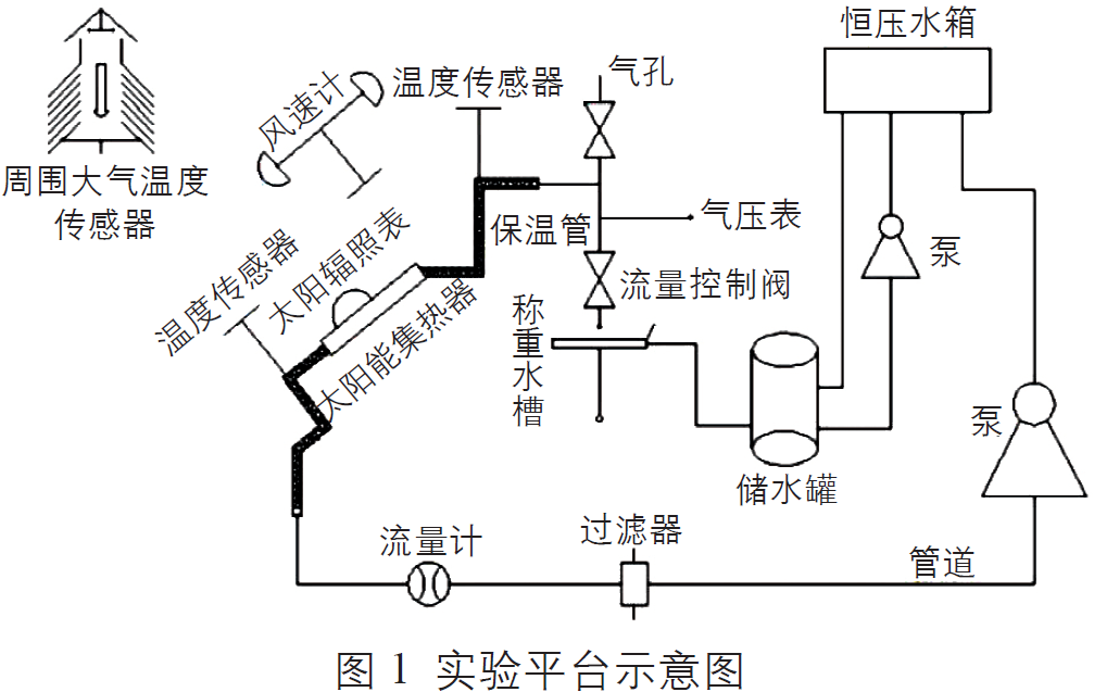

    为测试2 台平板型太阳能集热器的热性能,搭建了实验平台,如图1 所示。平板型太阳能集热器的工质进、出口温度由Pt1000 温度传感器测量,测量精度为±0.1 ℃,分辨率为0.1 ℃;太阳辐射强度采用1 级太阳辐照表测量;工质质量流量采用流量计测量;实验数据采用Agilent34970A 数据采集仪采集,记录步长为20 s。
    本实验中,以水作为工质,实验平台采用主动跟踪太阳的方式运行,循环系统通过控制器调节电加热和冷却机组,将工质进口温度控制在设定温度±0.1℃。当太阳光照射平板型太阳能集热器后,集热器的吸热体将吸收的太阳能转化成热能,并通过吸热体与水之间的对流换热将热能传递给水,由此将太阳辐射能转化成为可储存在工质中的热能。

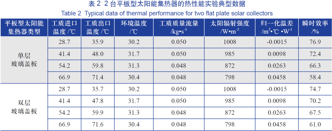

    本次实验地点位于国家节能产品质量监督检验中心(117°14′12′′E、36°39′53′′N)。将2 台平板型太阳能集热器放置在同一个实验平台上进行实时测试,实验参照GB/T 4271-2007《太阳能集热器热性能试验方法》中对太阳能集热器瞬时效率的测试方法,在同一个测试日对2 台平板型太阳能集热器分别设定28.7、41.4、54.2 和66.9 ℃这4 个工质进口温度进行实验。2 台平板型太阳能集热器的热性能实验典型数据如表2 所示。
    从表2 可以看出,在28.7 ℃和41.4 ℃这2个工质进口温度下,单层玻璃盖板平板型太阳能集热器的瞬时效率比双层玻璃盖板平板型太阳能集热器的高;而在54.2 ℃和66.9 ℃这2 个工质进口温度下,双层玻璃盖板平板型太阳能集热器的瞬时效率比单层玻璃盖板平板型太阳能集热器的高。这是因为相较于单层玻璃盖板,双层玻璃盖板在削弱了太阳光线透过率的同时,还减少了集热器的热损失,因而在较低工质进口温度时,单层玻璃盖板平板型太阳能集热器的瞬时效率比双层玻璃盖板平板型太阳能集热器的高;而在工质进口温度较高时,单层玻璃盖板的热损失明显增大,从而出现了双层玻璃盖板平板型太阳能集热器的瞬时效率比单层玻璃盖板平板型太阳能集热器的高的情况[7]。综上所述,在工质进口温度ti≥54.2 ℃时,更适合采用双层玻璃盖板平板型太阳能集热器。

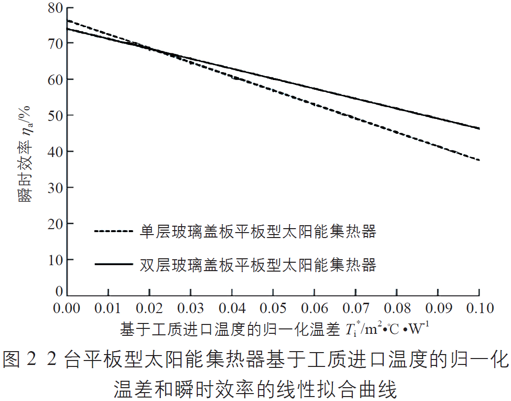

    2 台平板型太阳能集热器的采光面积为Aa、工质进口温度为ti 时,基于工质进口温度的归一化温差Ti* 和瞬时效率η a 的线性拟合曲线如图2 所示。
    单层玻璃盖板平板型太阳集热器和双层玻璃盖板平板型太阳集热器的一次线性拟合公式分别为η a1=0.763–3.89Ti*、ηa2=0.739–2.76Ti*。结合图2 及2 台太阳能集热器的线性拟合公式可知,单层玻璃盖板平板型太阳集热器的瞬时效率截距大于双层玻璃盖板平板型太阳能集热器的瞬时效率截距,而且单层玻璃盖板平板型太阳能集热器的线性拟合曲线斜率比双层玻璃盖板平板型太阳能集热器的大,因此,双层玻璃盖板平板型太阳能集热器的热损系数小于单层玻璃盖板平板型太阳能集热器的热损系数。当Ti*=0.0212 时,2 台平板型太阳能集热器的瞬时效率相等;当Ti* >0.0212 时,双层玻璃盖板平板型太阳能集热器的瞬时效率大于单层玻璃盖板平板型太阳能集热器的瞬时效率;当Ti* < 0.0212 时,双层玻璃盖板平板型太阳能集热器的瞬时效率小于单层玻璃盖板平板型太阳能集热器的瞬时效率。
