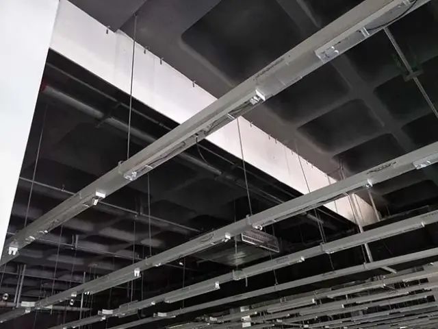

挡烟垂壁是指安装在吊顶或楼板下或隐藏在吊顶内,火灾时能够阻止烟和热气体水平流动的垂直分隔物。
挡烟垂壁是用不燃材料制成,垂直安装在建筑顶棚、梁或吊顶下,能在火灾时形成一定的蓄烟空间的挡烟分隔设施。设置挡烟垂壁是划分防烟分区的主要措施。挡烟垂壁、结构梁及隔墙形成蓄积火灾烟气的储烟仓,火灾时,通过排烟系统将储烟仓内烟气排除。

1.固定式刚性挡烟垂壁是一种固定式挡烟产品,符合国家防火建筑设计规范,该产品以透明夹钢丝的特种防火玻璃为主要村料,并配有固定件。防烟效果好、美观大万、安遂万便,不用维修和保养,适合复杂多变的挡烟分区,其透明的特点能满足室内装饰设计要求。防火玻璃中间镶有钢丝,提高了挡烟垂壁的安全性,即使发生碰撞等意外事故,破璃碎裂后也不会垮塌坠落,保护行人安全。一般垂壁高为≥500mm,长度尺寸不限,可多台组合而成,是目前比校理想火灾时能够阻止烟和热气体水平流动的垂直分隔物。
固定式挡烟垂壁的主要材料有钢板、防火玻璃、不燃无机复合板、无机纤维织物等。
(1)制作挡烟垂壁的金属板材的厚度不应小于0.8mm,其熔点不应低于750℃。
(2)制作挡烟垂壁的不燃无机复合板的厚度不应小于10.0mm。
(3)制作挡烟垂壁的玻璃材料应为防火玻璃。
(4)采用不燃无机复合板、金属板材、防火玻璃等材料制作刚性挡烟垂壁的单节宽度不应大于2000mm;采用金属板材、无机纤维织物等制作柔性挡烟垂壁的单节宽度不应大于4000mm。
2.活动式柔性挡烟垂壁采用阻燃材料组成,平时软质挡烟垂壁布卷绕在电动滚筒上且置于室内吊顶上方向,当消防控制中心发出火警信号或直接接受“烟温感”信号时,软质挡烟垂壁在电动滚筒的驱动下迅速垂落至设定高度,形成若干烟区分隔,由排烟机将烟气排出室外。
(1)卷帘式挡烟垂壁挡烟部件(单节)由两块或两块以上织物缝制时,搭接宽度不得小于20mm,采用多节垂壁搭接的形式使用时,卷帘式挡烟垂壁的搭接宽度不得小于100mm;翻板式挡烟垂壁的搭接宽度不得小于20mm。活动式挡烟垂壁与建筑结构(柱或墙)面的缝隙不应大于60mm。
(2)卷帘式挡烟垂壁的运行速度不得小于0.07m/s;翻板式挡烟垂壁的运行时间应小于7s。
