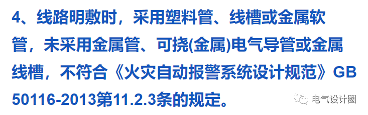

提起火灾自动报警系统,想必大部分电气设计人员都不陌生了。火灾报警系统的组成由触发器件、火灾报警装置、火灾警报装置、以及具有其他辅助功能的装置。它包括有区域报警系统、集中报警系统和控制中心报警系统。随着现代建筑的不断增多,火灾隐患也不断增加。火灾自动报警系统能够及时探测火灾隐患,在现代智能建筑中起着极其重要的安全保障作用。因此,火灾自动报警系统已成为现代建筑必不可少的装置。那么建筑电气中,火灾自动报警系统工程验收常见质量通病都有哪些呢?下面本文以图文方式给大家详细道来。
