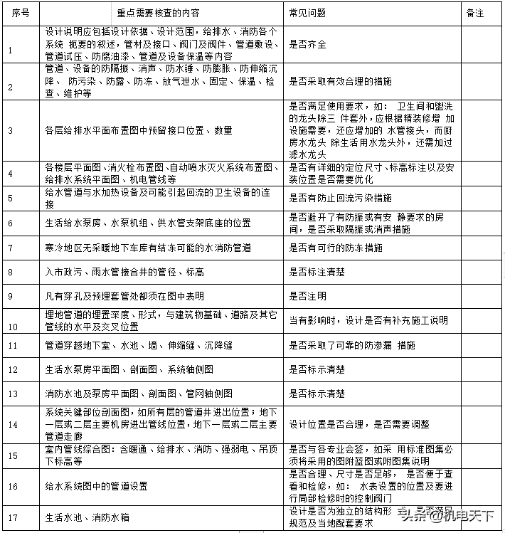

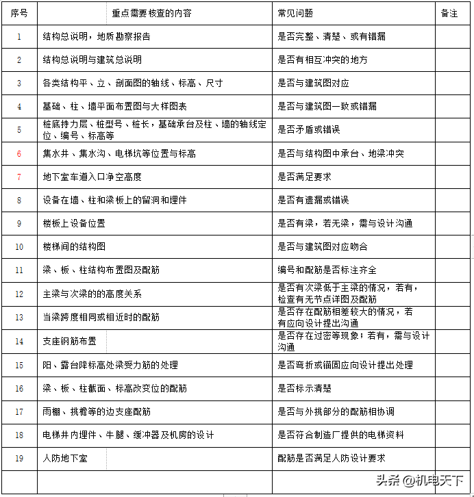

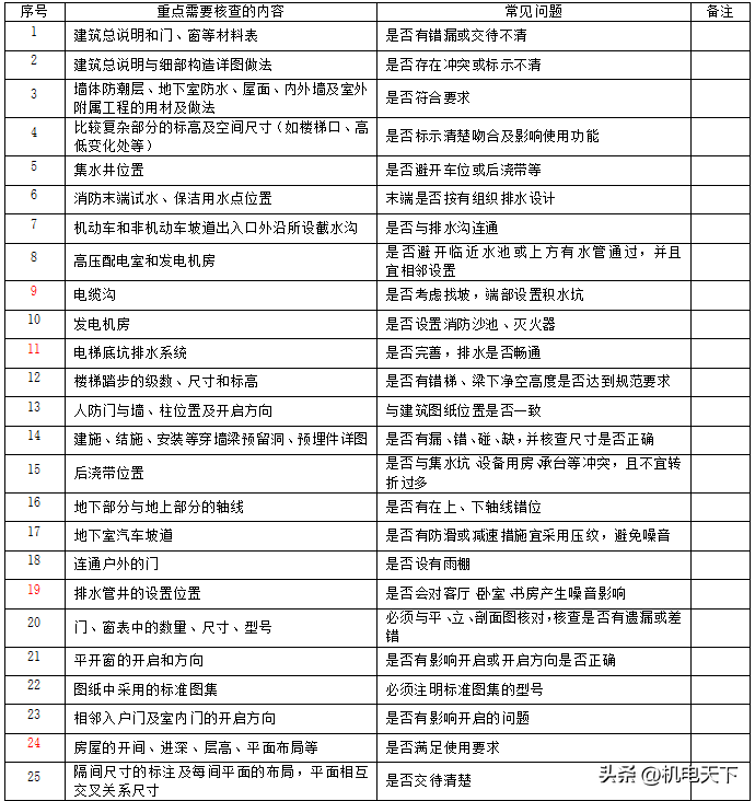

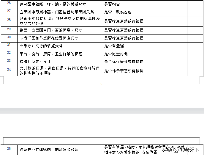

第九条 建筑专业施工图纸审查要点
第十条 结构专业施工图纸审查要点
第十一条 装饰装修专业图纸审查要点
第十二条 给排水专业施工图纸审查要点

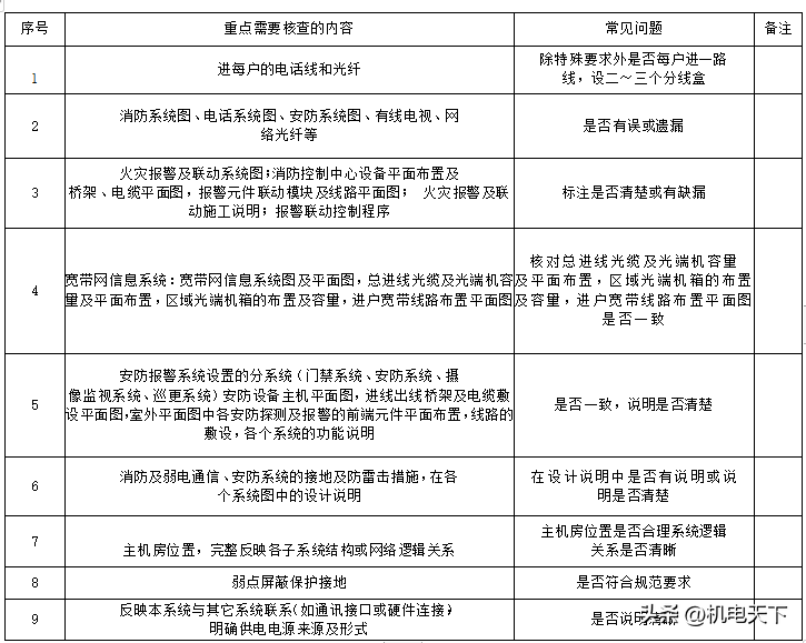

第十五条 弱电专业施工图纸审查要点

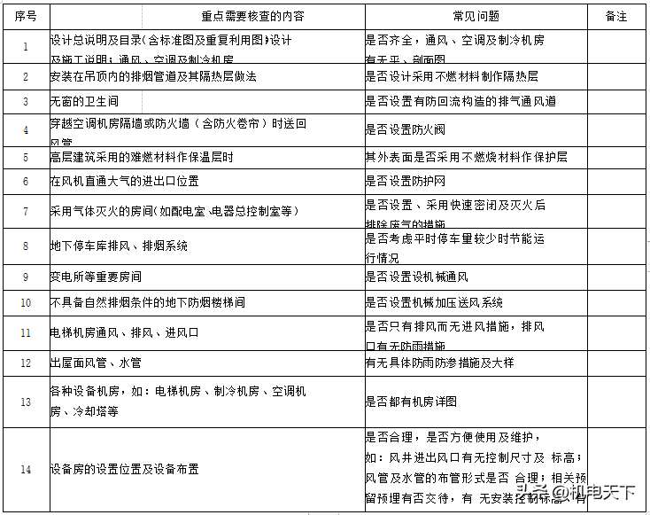

第十六条 暖通专业图纸审查要点
