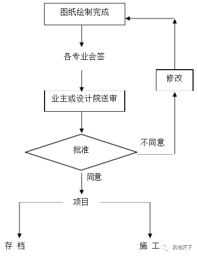

1.5  深化设计送审流程

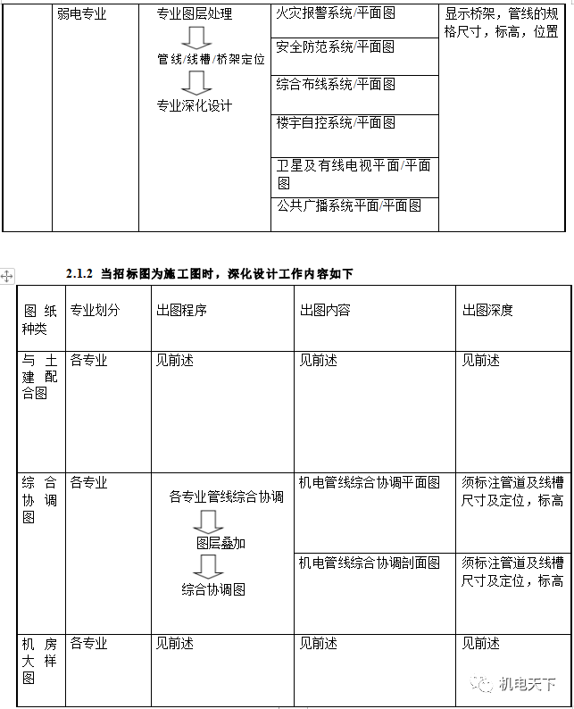

2.1 工作程序
出图内容:
2.1.1 当原图为初步设计深度时,深化设计工作内容如下:

3.2.4  专业图面设置: (专业图设置原则上参照原设计院专业图,下表供参考)

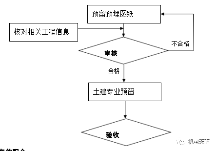

预留预埋阶段,机电工程专业将在以下几个方面与土建总包单位协调配合:防雷接地系统的预留预埋、结构预留洞、套管及管道的预留预埋。
结构施工过程中与土建专业的配合重点如下:
技术配合:
及时向土建专业了解结构施工相关信息,如:水平标高控制线、轴线的具体位置、不 在轴线上的隔墙距离相邻轴线的具体尺寸和墙体厚度,以便各专业能合理安排其管路上、 下甩口的准确位置,调整预埋信息,以通知土建专业,进行预埋。
项目实施过程中,结构布局可能发生设计修改,办理工程技术洽商及变更在所难免,这要 求深化设计人员应及时了解掌握结构专业的洽商及变更,及时办理相应的机电专业的洽商 变更,以便及时在结构预留预埋方案中调整,以满足准确预埋的要求。反之,当机电设备 专业发生工程变更或洽商修改时,应及时将修改信息告知土建专业,并将准确的预埋信息 及时反馈土建专业,以进行准确施工。
设计配合
结构施工期间,通过机电专业的图纸深化设计,进行机电管线的叠加与协调。将协调 结果及相关工程信息及时与结构专业进行沟通,这将有助于结构专业在预留预埋工作中, 合理、准确地安排预留管口、管洞及套管的位置和尺寸。
