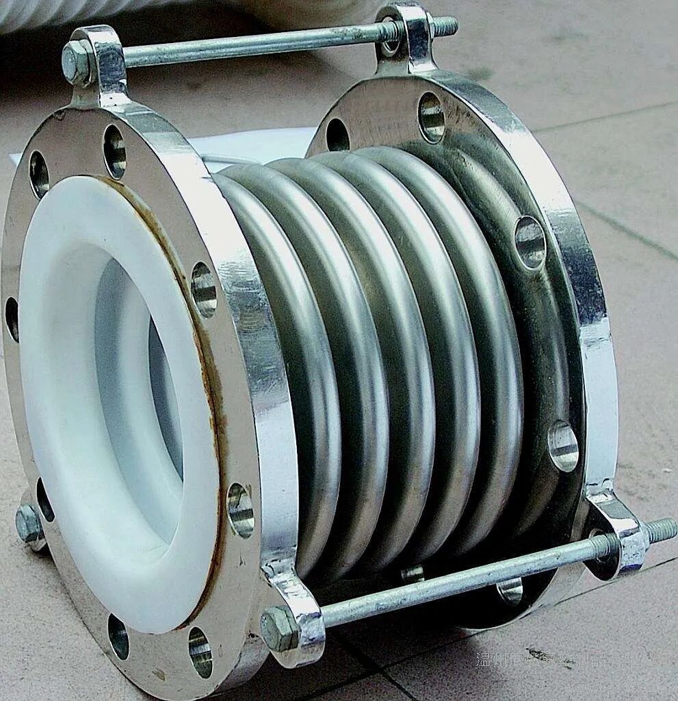

1、补偿器安装
  有补偿器装置的管道,在补偿器安装前,管道和固定支架不得进行固定连接。
  L形、Z形、Ⅱ形补偿器一般在施工现场制作,制作需采用优质碳素钢无缝钢管。通常Ⅱ形补偿器应水平安装,平行臂应与管线坡度及坡向相同,垂直臂应呈水平。当Ⅱ形弯朝上安装时,应在最高点安装排气装置;否则应在最低点安装疏水装置,但必须保证整个补偿器的各个部分处在同一个平面上。
  在直管段中设置补偿器的最大距离和补偿器弯头的弯曲半径应符合设计要求。在靠近补偿器的两端,至少应各设有一个导向支座。
  当安装时的环境温度低于补偿零点(设计的最高温度与最低温度差值的1/2)时,应对补偿器进行预拉伸,拉伸的具体数值应符合设计文件的规定。
  在安装波形补偿器或填料式补偿器时,其内套有焊缝的一端或有插管的一端,当水平安装时应迎介质流向安装;当垂直安装时应置于上部。
  补偿器在安装时应与管道的坡度相一致,波形补偿器或填料式补偿器前50m范围内的管道轴线应与补偿器轴线相吻合,不得有偏斜。
  填料式补偿器芯管的外露长度或其端部与套管内挡圈之间的距离应大于设计规定的变形量。
  采用直埋补偿器时,其固定段应可靠锚固,活动端应能自由变形。
  补偿器的临时固定装置在管道安装、试压、保温完毕后,应将紧固件松开,保证在使用中可以自由伸缩。
