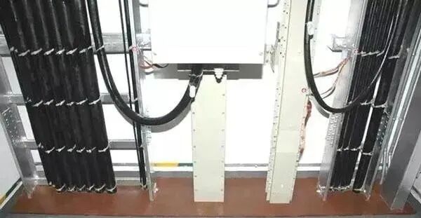

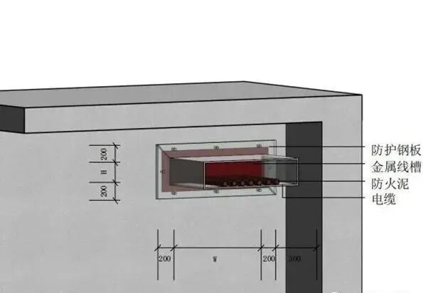

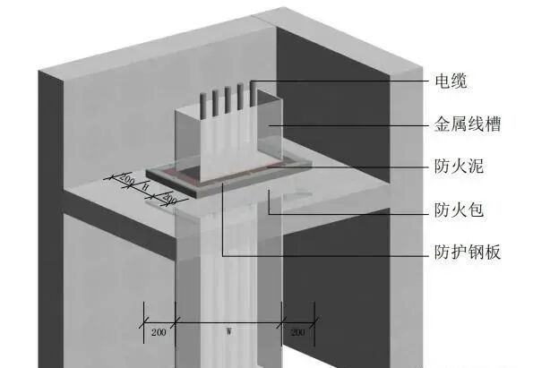

桥架、母线防火封堵
桥架防火封堵示意图
桥架防火封堵实例
1、施工工艺要求
1)根据桥架、母线的截面尺寸预留穿墙板的洞口,预留孔洞尺寸为桥架、母线的宽、高分别扩大100mm预留。
2)防护钢板宜采用4mm厚钢板,且宽、高在桥架的尺寸基础上各加200mm;防护钢板应根据要求先除锈,再刷防锈漆,最后涂防火涂料。
3)竖井内的预留洞应砌筑止水台,台面光滑美观。
4)防火包应按顺序逐层放置,放置高度与止水台大致齐平,排列整齐密实,起到阻止火灾蔓延的目的。
5)使用防火泥填充电缆、桥架、防火包、止水台之间的缝隙,防火泥封堵应做到均匀、严密,最终收面光滑美观,要求较高的工程可增加装饰面。
2、施工中易出现的问题
1)预留洞口大小不合适。
2)防火包填充松软不密实。
3)防火泥收面不平整美观,收口收边不严密。
4)防火板固定不合理,板材切割不均匀,固定点位置随意,不美观。
5)防护钢板固定不牢固,大小剪裁不合适,未刷防火涂料。
3、质量要求
防火包摆放严密,能起到防火防烟的作用,表面防火泥收面平整美观。

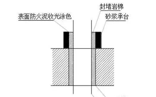

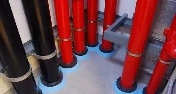

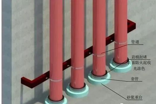

管道穿楼板防火封堵
管道穿楼板防火封堵示意图
管道穿楼板防火封堵实例
点击下方图片查看详情
1、施工工艺要求
1)管道安装完成后,应将套管调整至与管道同心。
2)套管的下口与楼板底边齐平,有水地面,套管上口应高出地面完成面5cm,无水地面套管高度应该出地面不小于3cm,不大于5cm。
3)套管内侧应用不燃材料填塞密实,起到防火防烟的作用。
4)套管外侧应围绕套管使用砂浆浇筑一圈承台,承台高度与套管高度一致。
5)封堵完成后,承台表面与套管内封堵材料表面使用防火泥收光抹平,表面刷涂标识色。
2、施工中易出现的问题
1)管道套管长度、出地面高度不符合要求。
2)封堵材料为可燃材料,不符合要求。
3)套管预留偏差,与管道不同心。
4)套管大小不合适。
5)封堵面层处理不到位,观感质量差。
3、质量要求
套管大小应比管道保温后的管径大两号,套管内不燃材料应填塞密实,不得松动。同一管井内封堵做法应一致。

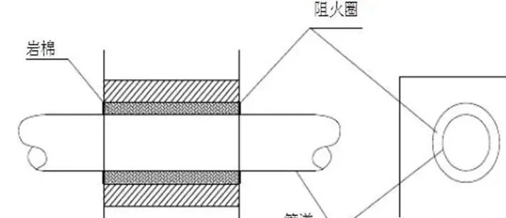

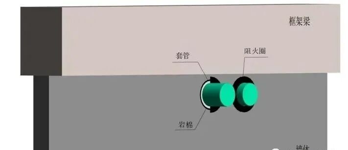

管道穿墙防火封堵
管道穿墙体防火封堵示意图
管道穿墙体防火封堵实例
1、施工工艺要求
1)套管应与水平管道同时安装,长度与墙体厚度一致。
2)套管内侧应用不燃材料填塞密实,起到防火防烟的作用。
3)套管应调整至与管道同心,套管外侧与墙体间用水泥砂浆抹平。
4)墙面完成后使用阻火圈在套管两侧封堵。
2、施工中易出现的问题
1)封堵材料为可燃材料,不符合要求。
2)套管预留偏差,与管道不同心。
3)套管大小不合适,套管外侧与墙体间密封不严密。
4)套管长度不合适。
3、质量要求
1)套管大小应比管道保温后的管径大两号。
2)套管内不燃材料应填塞密实,不得松动。

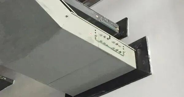

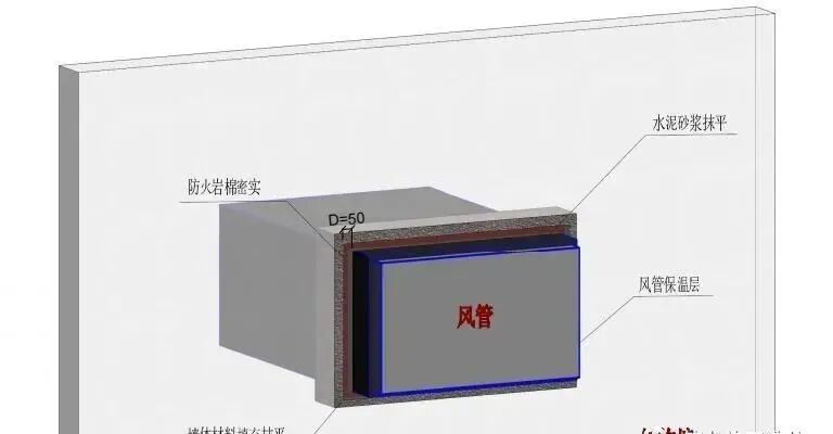

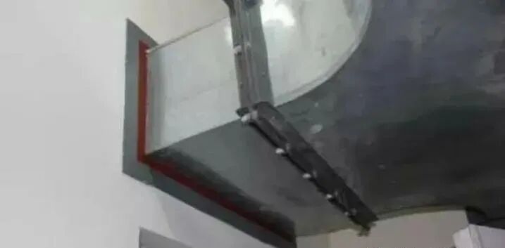

风管穿墙防火封堵
风管穿墙体防火封堵示意图
风管穿墙体防火封堵实例
1、施工工艺要求
1)保温风管在套管内保温层应连续,不得有断层。
2)封堵材料使用不燃橡塑保温材料或者不燃的岩棉填充密实
3)根据风管长边长度选择套管钢板的厚度,应符合规范要求,穿防火墙的套管厚度不应小于1.6mm。
4)套管外侧与墙体之间应使用墙体材料填充密实。
5)封堵完成后使用水泥砂浆填实抹平。
2、施工中易出现的问题
1)保温风管在套管内保温层不连续。
2)封堵材料为可燃材料,封堵不密实。
3)不设置套管或套管厚度不符合规范要求。
4)表面收面不平整美观。
3、质量要求
保温风管保温层应连续,套管内不燃材料应填塞密实,起到防火防烟的作用,穿防火分区的风管加设防火阀。
