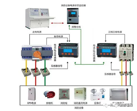

消防配电系统的检测方法
1)查看消防控制室及各消防设施最末一级配电箱的标志,以及仪表、指示灯、开关、控制按钮。
2)核对配电箱控制方式及操作程序并进行试验:
①自动控制方式下,手动切断消防主电源,观察备用消防电源的投入及指示灯的显示。
②人为控制方式下,在低压配电室应先切断消防主电源,后闭合备用消防电源,观察备用消防电源的投入及指示灯的显示。
③查看最末一级配电箱运行情况。

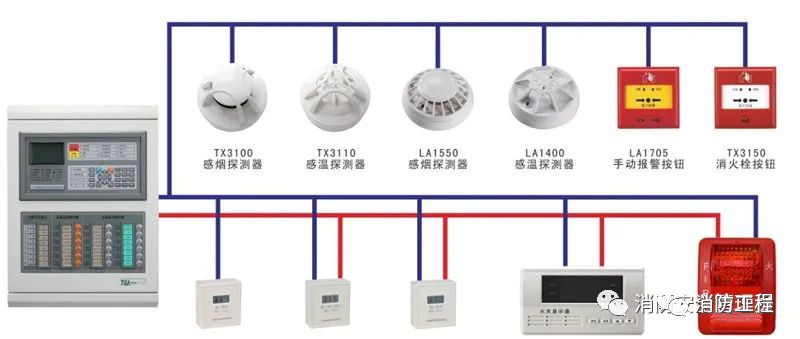

火灾自动报警系统
点型感烟探测器的检测方法
1)采用发烟装置向探测器施放烟气,查看探测器报警确认灯、以及火灾报警控制器的火警信号显示。
2)消除探测器内及周围烟雾,报警控制器手动复位,观察探测器报警确认灯在复位前后的变化情况
点型感温探测器的检测方法
1)可复位点型感温探测器,使用温度不低于54℃的热源加热,查看探测器报警确认灯和火灾报警控制器火警信号显示;移开加热源,手动复位火灾报警控制器,查看探测器报警确认灯在复位前后的变化情况。
2)不可复位点型感温探测器,采用线路模拟的方式试验。
火灾报警控制器的检测方法
1)触发自检键,对面板上所有的指示灯、显示器和音响器件进行功能自检。
2)切断主电源,查看备用直流电源自动投入和主、备电源的状态显示情况。
3) 在备用直流电源供电状态下,进行断路故障报警及火警优先功能、二次报警功能检测:
①模拟探测器、手动报警按钮断路故障,查看故障显示。
②断路故障报警期间,采用发烟装置或温度不低于54℃的热源,先后向同一回路中两个探测器施放烟气或加热,查看火灾报警控制器的火警信号、报警部位显示及记录。每个探测器检测后,只消音,不复位。
4)用万用表测量火灾报警控制器的联动输出信号。
5) 系统复位,恢复到正常警戒状态。

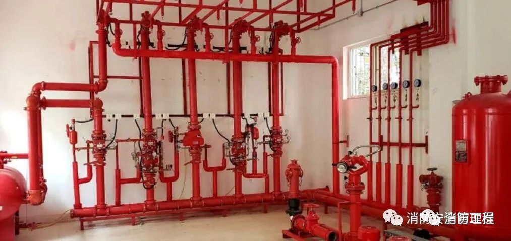

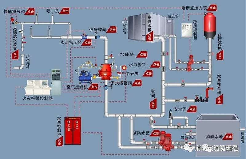

自动喷水灭火系统的检测方法
湿式系统的检测方法
1)开启最不利处末端试水装置,查看压力表显示;查看水流指示器、压力开关和消防水泵的动作情况及反馈信号。
2)测量自开启末端试水装置至消防水泵投入运行的时间。
3)用声级计测量水力警铃声强值。
4)系统恢复正常。
干式系统的检测方法
1)开启最不利处末端试水装置控制阀,查看水流指示器、压力开关和消防水泵、电动阀的动作情况及反馈信号,以及排气阀的排气情况。
2)测量自开启末端试水装置到出水压力达到0.05MPa的时间。
3)系统恢复正常。
预作用系统的检测方法
1)先后触发防护区内两个火灾探测器,查看电磁阀、电动阀、消防水泵和水流指示器、压力开关的动作情况及反馈信号,以及排气阀的排气情况。
2)报警后2min打开末端试水装置,测量出水压力。
3)用声级计测量水力警铃声强值。
4)系统恢复正常。
雨淋系统的检测方法
1)并联设置多台雨淋阀的系统,核对控制雨淋阀的逻辑关系。
2)先后触发防护区内两个火灾探测器或为传动管泄压,查看电磁阀、消防水泵及压力开关的动作情况及反馈信号。
3)用声级计测量水力警铃声强值。
4)不宜进行实际喷水的场所,应在试验前关严雨淋阀出口控制阀。
5)系统恢复正常。

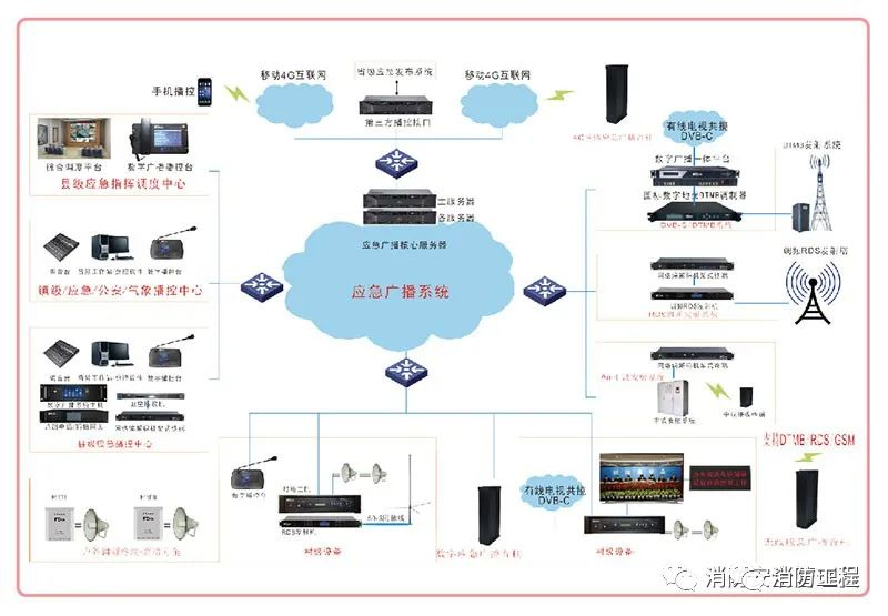

应急广播系统的检测方法
1)在消防控制室用话筒对所选区域播音,检查音响效果。
2)自动控制方式下,分别触发两个相关的火灾探测器或触发手动报警按钮后,核对启动火灾应急广播的区域、检查音响效果。
3)公共广播扩音机处于关闭和播放状态下,自动和手动强制切换火灾应急广播。
4)用声级计测试启动火灾应急广播前的环境噪音,当大于60dB时,重复测量启动火灾应急广播后扬声器播音范围内最远点的声压级,并与环境噪音对比。

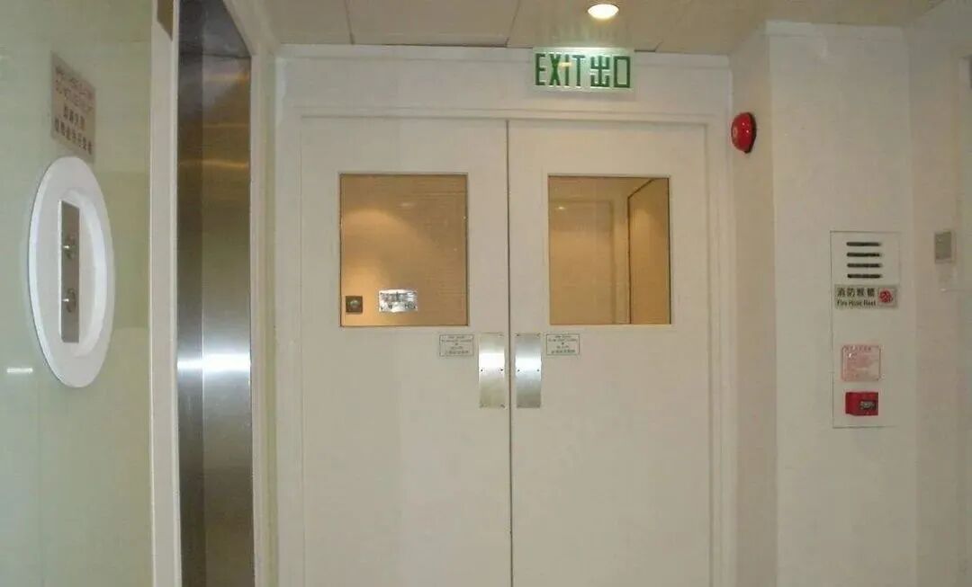

防火门的检测方法
1)查看外观、关闭效果,双扇门的关闭顺序。
2)关闭后,分别从内外两侧开启。
3)开启常闭防火门,查看关闭效果。
4)分别触发两个相关的火灾探测器,查看相应区域电动常开防火门的关闭效果及反馈信号。
5)疏散通道上设有出入口控制系统的防火门,自动或远程手动输出控制信号,查看出入口控制系统的解除情况及反馈信号。
6)全部复位,恢复正常状态。

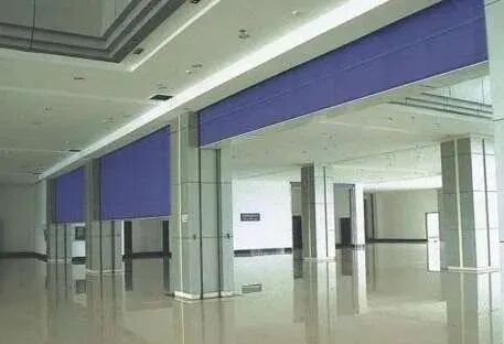

防火卷帘的检测方法
1)查看外观。
2)按下列方式操作,查看卷帘运行情况反馈信号后复位。
① 机械操作卷帘升降。
②触发手动控制按钮。
③消防控制室手动输出遥控信号。
④分别触发两个相关的火灾探测器。
3)恢复至正常状态。

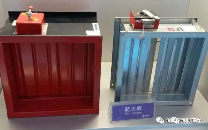

电动防火阀的检测方法
1)查看外观。
2)手动开启后复位。
3 )分别触发两个相关的火灾探测器,查看动作情况和反馈信号后复位。

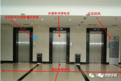

消防电梯的检测方法
1)触发首层的迫降按钮,查看消防电梯运行情况。
2)在轿厢内用专用对讲电话通话,并控制轿厢的升降。
3)用秒表测量自首层升至顶层的运行时间。
4)具有联动功能的消防电梯,分别触发两个相关的火灾探测器,查看电梯的动作情况和反馈信号。
5) 触发消防控制设备远程控制按钮,重复试验。
6)恢复正常状态。
