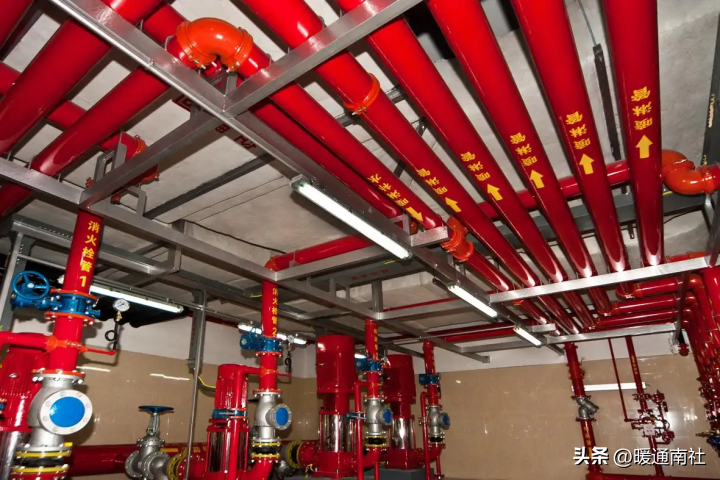

消防水系统:
(一)喷头布置
1、不受梁体影响的直立型喷头距离顶板过近(超过了75-150MM)。
2、受梁体影响的直立型喷头距离顶板不满足规范要求。3、喷头距离边墙距离不满足规范要求:300~1800mm。
(二)末段试水装置:
1、末端试水装置设置位置不合理,设置在了系统的最低处,而不是系统最不利点处。
2、末端试水装置未采用间接排水方式。
(三)自动喷水灭火系统存在漏设区域:
1、空调及风机房。
2、车库室内车道。
3、建筑面积大于5平方米的卫生间。(超高层)
4、自动扶梯的底部。
5、楼梯及电梯前室。
6、净高小于等于12米的室内中空区域。
7、净高大于 800mm 且有可燃物吊顶内。
8、宽度大于1.2米的风管及排管下方。
9、一类高层的消防控制室。
10、弱电设备间未设置自动灭火系统。
(四)消火栓布置
1、由于建筑装修变动,消火栓的保护超过面积超过了规范要求。
2、由于装饰原因,取消了消火栓门,开门角度不满足要求(120°),开门影响疏散通道等。
3、消防电梯前室漏设消火栓。
4、未按规范要求设置自救式消火栓。
5、室外消火栓距建筑外墙及路边距离不满足规范要求。(5米~40米)
6、夹层及设备层漏设消火栓。
(五)水泵接合器
1、未按系统分区设置水泵结合器。
2、水泵结合器数量不满足规范要求。
3、接合器设置在不易取用的部位。
4、水泵接合器充水试验不成功。
(六)室外取水口:室外取水口设置位置不合理,取水口吸水高度不应超过6米,距外墙距离超过规范要求。
(七)屋面水管未做接地跨接。
