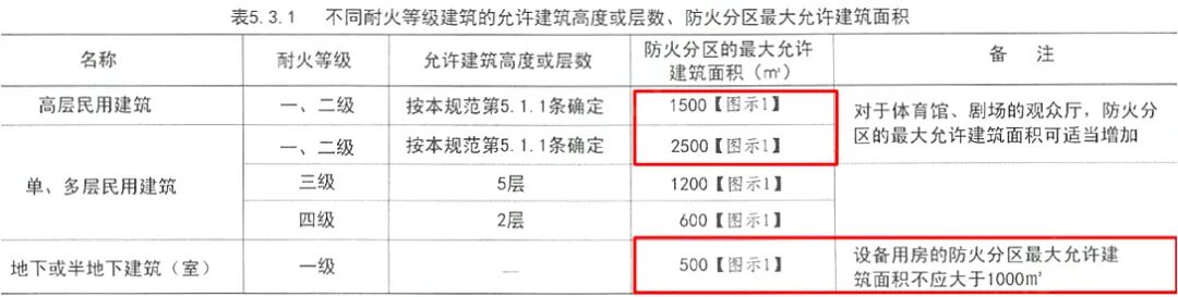

防火分区是指用防火墙、楼板、防火门或防火卷帘分隔的区域,可以将火灾限制在一定的局部区域内(在一定时间内),不使火势蔓延,当然防火分区的隔断同样也对烟气起了隔断作用。
防火分区的面积在不同的建筑中不同,详见下图:
当建筑内设置自动喷淋灭火系统时,防火分区的面积可翻倍(即乘以2)

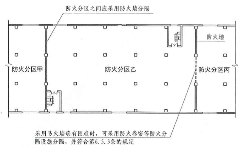

快题中的建筑面积通常较小,可不用考虑防火分区的划分,但当面积较大(4000㎡左右)时,需要注意防火分区的划分(见下图)

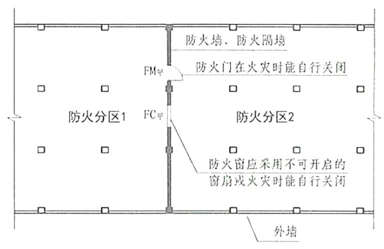

防火分区之间应采用防火门墙分隔,若有困难,可采用防火卷帘等防火设施分隔
防火墙上的防火门与防火窗应满足上图需求

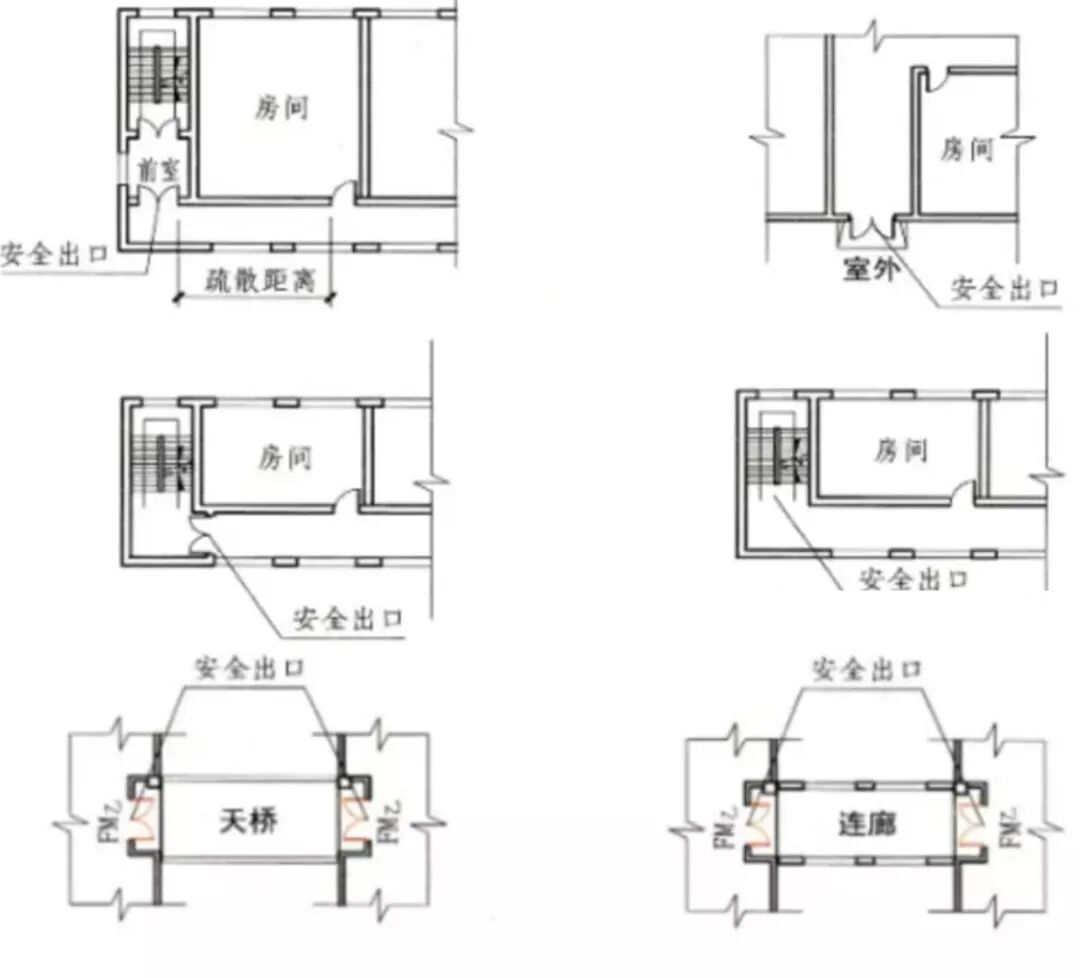

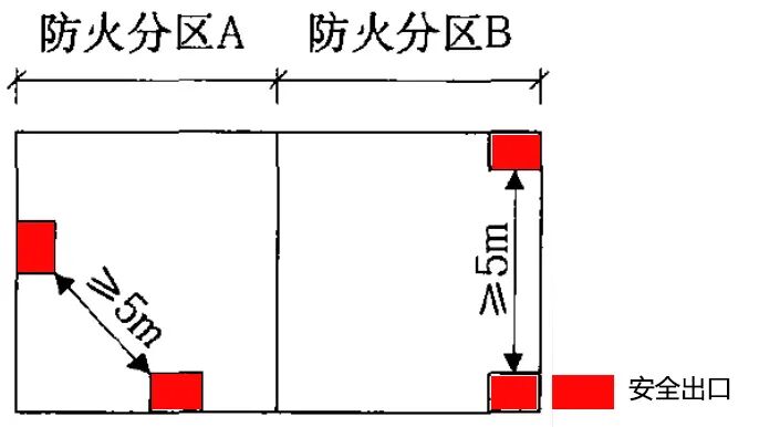

安全出口是供人员安全疏散用的楼梯间和室外楼梯的出入口或直通室内外安全区域的出口。
一个防火分区内必须设置2个安全出口,且两个安全出口间的距离不应小于5m。

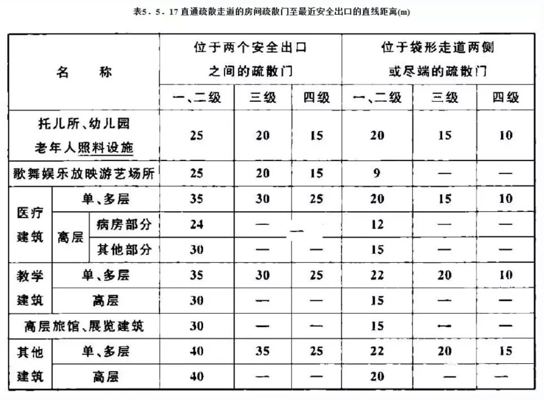

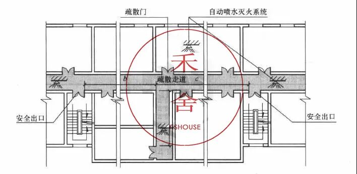

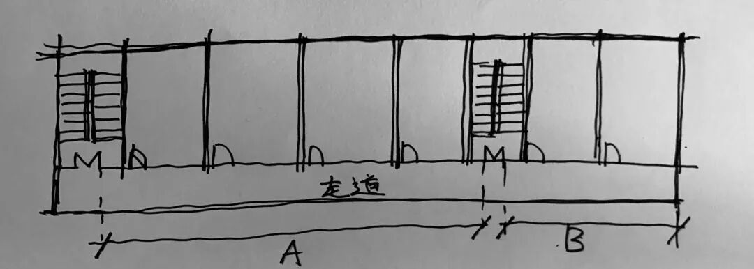

疏散距离包括两个部分:一是房间内最远点到房门的疏散距离;二是从房门到疏散楼梯间或外部出口的距离。
位于两个安全出口之间的疏散门的疏散距离(A)是指两个疏散出口间的距离
位于袋型走到两侧的疏散门的疏散距离(B)是指房屋最远端处到疏散出口的距离(详见下图)
A和B的尺寸需满足上图的要求

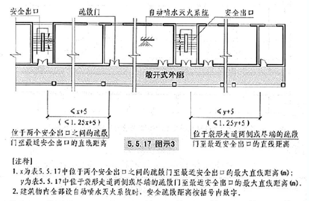

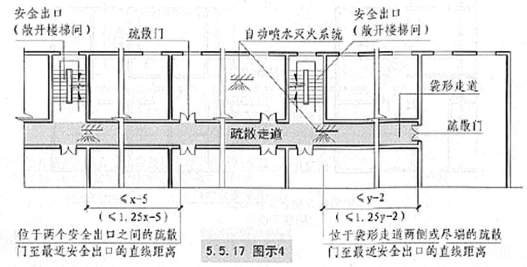

注:
1 建筑内开向敞开式外廊的房间疏散门至最近安全出口的直线距离可按本表的规定增加5m。
2直通疏散走道的房间疏散门至最近敞开楼梯间的直线距离,当房间位于两个楼梯间之间时,应按本表的规定减少5m;当房间位于袋形走道两侧或尽端时,应按本表的规定减少2m。
3建筑物内全部设置自动喷水灭火系统时,其安全疏散距离可按本表的规定增加25%。详见下图

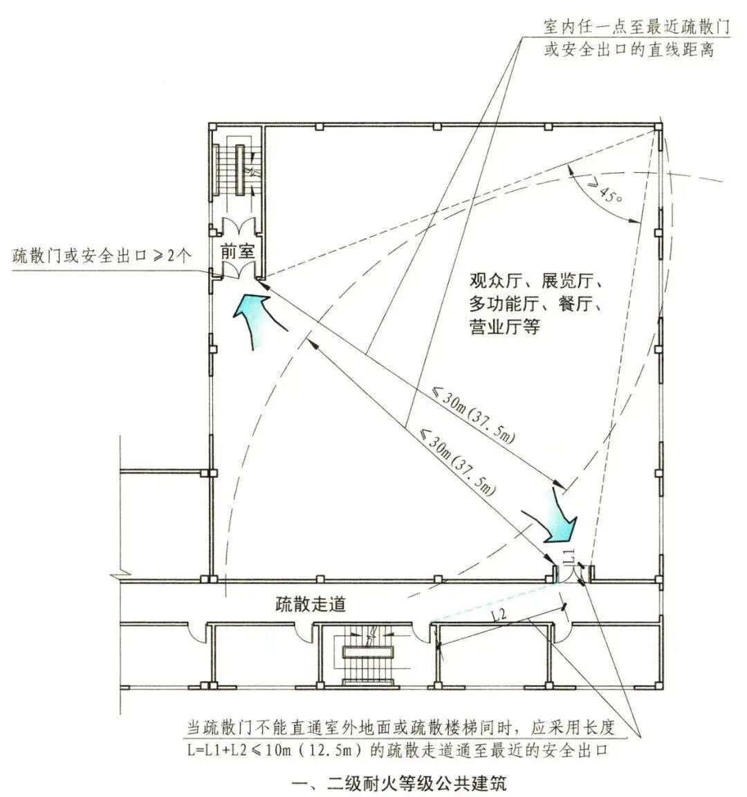

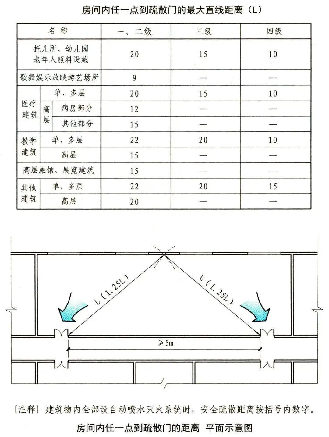

房间内任一点至房间直通疏散走道的疏散门的直线距离,不应大于下表的规定(有自动喷淋灭火系统时,可以增加百分之25,即途中的1.25L)
一、二级耐火等级建筑内 疏散门或安全出口不少于2个的 观众厅、展览厅、多功能厅、餐厅、营业厅等,其室内任一点至最近疏散门或安全出口的直线距离不应大于 30m(就是两个安全出口为圆心,30m为半径的两个扇形区域可以覆盖整个房间);当疏散门不能直通室外地面或疏散楼梯间时,应采用长度不大于 10m的疏散走道通至最近的安全出口。当该场所设置自动喷水灭火系统时,室内任一点至最近安全出口的安全疏散距离可 分别增加25%。
