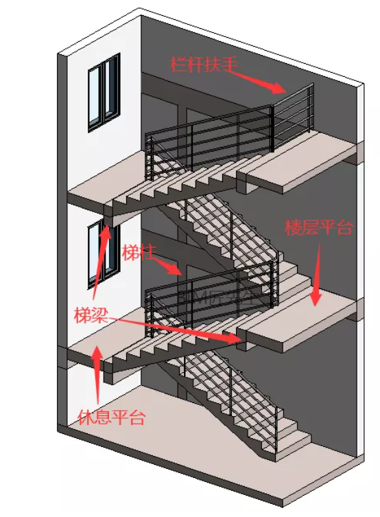

楼梯组成
楼梯由梯段、平台、栏杆组成。梯段就是我们通常所说的踏步,踏步由踏面和踢面组成。

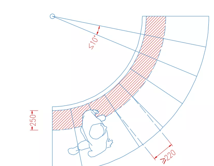

注:螺旋楼梯和弧形楼梯距离内侧扶手中心250mm处的踏步宽度不应小于220mm。

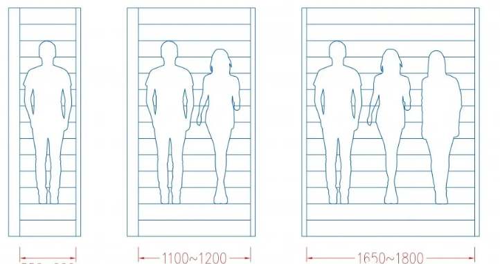

梯段宽度
一般按每股人流宽为0.55+(0~0.15)m的人流股数确定,并不应少于两股人流。即梯段的宽度不应小于550mm。(快题中的梯段宽度常取1500mm)

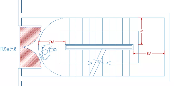

休息平台宽度
当梯段改变方向时,扶手转向端处的平台最小宽度不应小于梯段净宽,并不得小于1.2m。直跑楼梯的中间平台宽度不应小于0.9m。

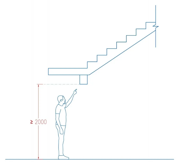

休息平台净高
平台的上部及下部过道处的净高度不应小于2m。

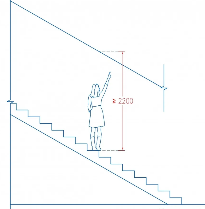

梯段净高
踏步前缘到上部结构底面之间的垂直距离,应不小于2.2m。

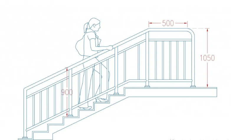

栏杆扶手
1.室内楼梯扶手高度自踏步前缘线量起,且不宜小于900mm;
2.楼梯水平段长度大于500mm时,其扶手高度不应小于1050mm;
3.幼托园建筑的扶手高度不能降低,可增加一道600~700mm高的儿童扶手。
4.楼梯应至少于一侧设扶手,梯段净宽达三股人流时应两侧设扶手,达四股人流时宜加设中间扶手。

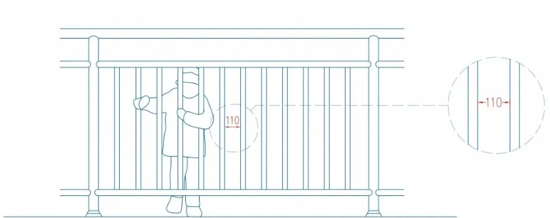

1.当临空高度在24.0m以下时,栏杆高度不应低于1.05m;当临空高度在24.0m及以上时,栏杆高度不应低于1.1m。上人屋面和交通、商业、旅馆、医院、学校等建筑临开敞中庭的栏杆高度不应小于1.2m。
2.栏杆高度应从所在楼地面或屋面至栏杆扶手顶面垂直高度计算,当底面有宽度大于或等于0.22m,且高度低于或等于0.45m的可踏部位时,应从可踏部位顶面起算。
3.栏杆垂直杆件间的净距不应大于110mm。

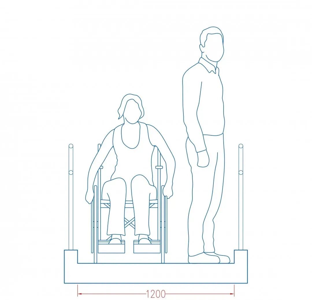

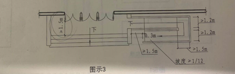

&无障碍坡道
1.无障碍出入口的轮椅坡道净宽度不应小于1.20m。
2.出入口处轮椅坡道的坡度不应大于1:12,每上升0.75m时应设平台,平台净深度不应小于1.50m
3.轮椅坡道临空侧应设置栏杆和扶手

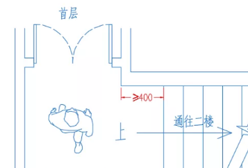

疏散楼梯要求
楼梯防火疏散的规范较多,且较为繁复,本文只提及疏散门的开启方向。
封闭楼梯的的疏散门向疏散方向开启,即在首层向外开启,其它建筑楼层向内开启,可上人屋顶突出的楼梯间疏散门向外开启。
