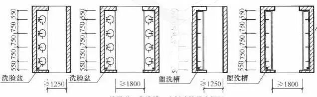

盥洗池
1.盥洗槽水嘴中心与侧墙面净距不应小于550mm;居住建筑洗手盆水嘴中心与侧墙面净距不应小于350m。且并列洗手盆或盥洗槽水嘴中心间距不应小于700m。
2.单侧并列洗手盆或盥洗槽外沿至对面墙的净距不应小于1250m;居住建筑洗手盆外沿至对面墙的净距不应小于600m。
双侧并列洗手盆或盥洗槽外沿之间的净距不应小于1800m。

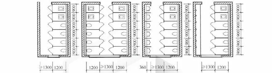

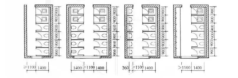

厕所隔间
1.单侧厕所隔间至对面洗手盆或盥洗槽的距离,当采用内开门时,不应小于1.3m;当采用外开门时,不应小于1.5m。
2.单侧厕所隔间至对面墙面的净距,当采用内开门时不应小于1.1m,当采用外开门时不应小于1.3m;双侧厕所隔间之间的净距,当采用内开门时不应小于1.1m,当采用外开门时不应小于1.3m。
3.单侧厕所隔间至对面小便器或小便槽的外沿的净距,当采用内开门时不应小于1.1m,当采用外开门时不应小于1.3m;小便器或小便槽双侧布置时,外沿之间的净距不应小于1.3m(小便器的进深最小尺寸为350mm)。
注:厕所的尺寸推荐配合图记忆。

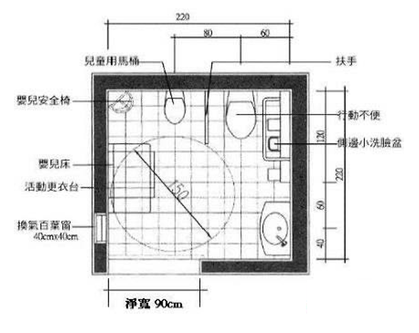

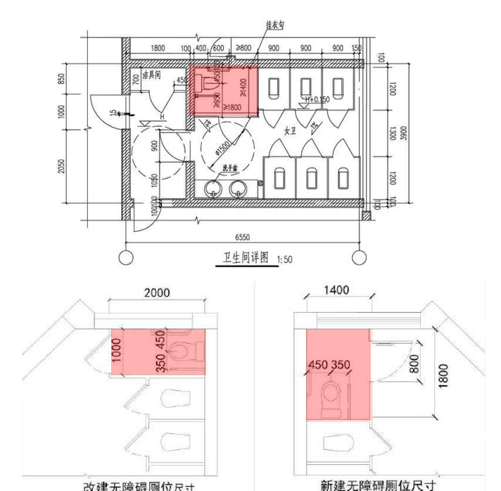

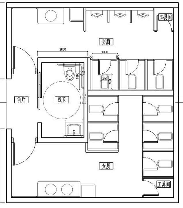

&无障碍卫生间
无障碍卫生间的内部应满足半径为1.5m的轮椅回转半径。
无障碍卫生间宜单独设置(无性别),也可以与其他卫生间合设,具体尺寸与布局方式见下图。

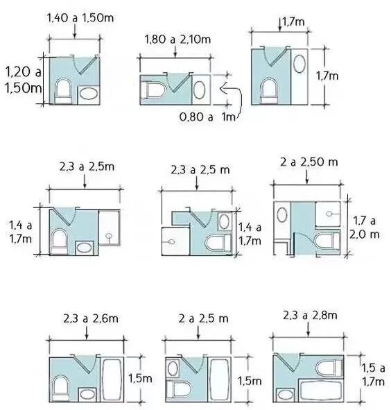

&住宅类建筑卫生间
别墅、酒店也是建筑快题常考的题目之一,此类建筑的卫生间主要有盥洗池、沐浴区和马桶区三大功能分区,常见布局和尺寸如下图。
